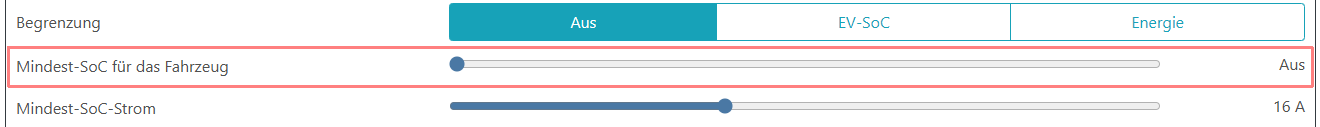

1. Auf Startseite "Mindest-SoC für das Fahrzeug" auf 0% (AUS) stellen

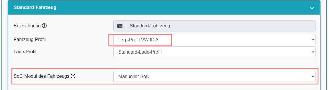

2a. Konfiguration - Fahrzeuge >> Fahrzeuge >> "SoC-Modul des Fahrzeugs" auf 'Manueller SoC' stellen

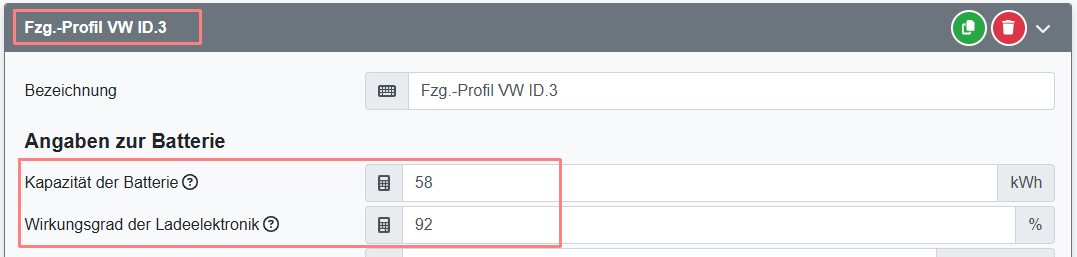

2b. Konfiguration - Fahrzeuge >> Fahrzeug-Profile >> Kapazität Batterie und Wirkungsgrad Ladeelektronik müssen korrekt hinterlegt sein

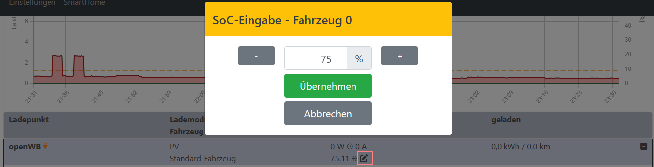

3. Auf Startseite den aktuellen SoC mit Klick auf Stift-Symbol manuell eingeben (muss nach jeder Fahrt gemacht werden). Der SoC wird dann abhängig von der Ladeleistung berechnet und Ladung stoppt beim Erreichen der Ziel-SoC-Vorgabe.
