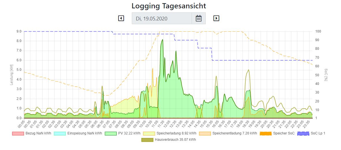

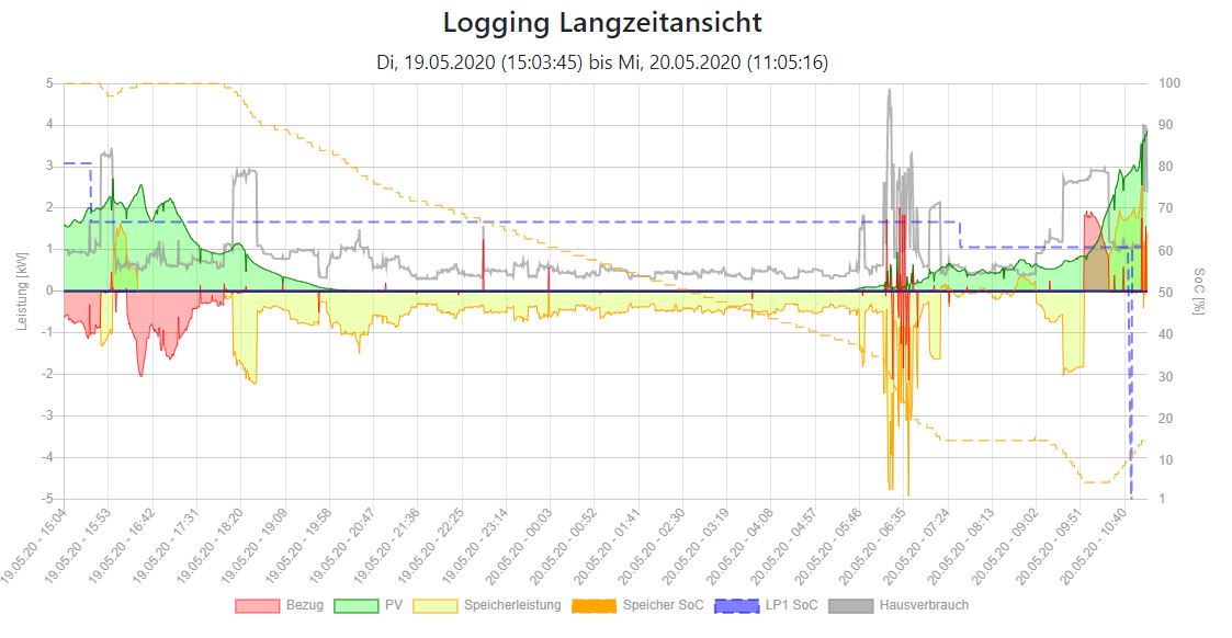

Habe ein Problem beim Logging mit dem Hausverbrauch.
Auf Langzeit sieht alles OK aus.
Nur auf Tag/Monat usw wird der Hausverbrauch und die Einspeisung zusammen dargestellt.
Einspeisung und Bezug sind auch NaN.
Kann jetzt aber nicht genau sagen seit wann das so ist.
Hab gerade die aktuelle Version Installiert. Da ist es aber auch noch so.
Re: Rückmeldung Beta 1.74
Verfasst: Mi Mai 20, 2020 9:30 am
von openWB
Welche EVU / PV / Speichermodul kommt zum Einsatz?
