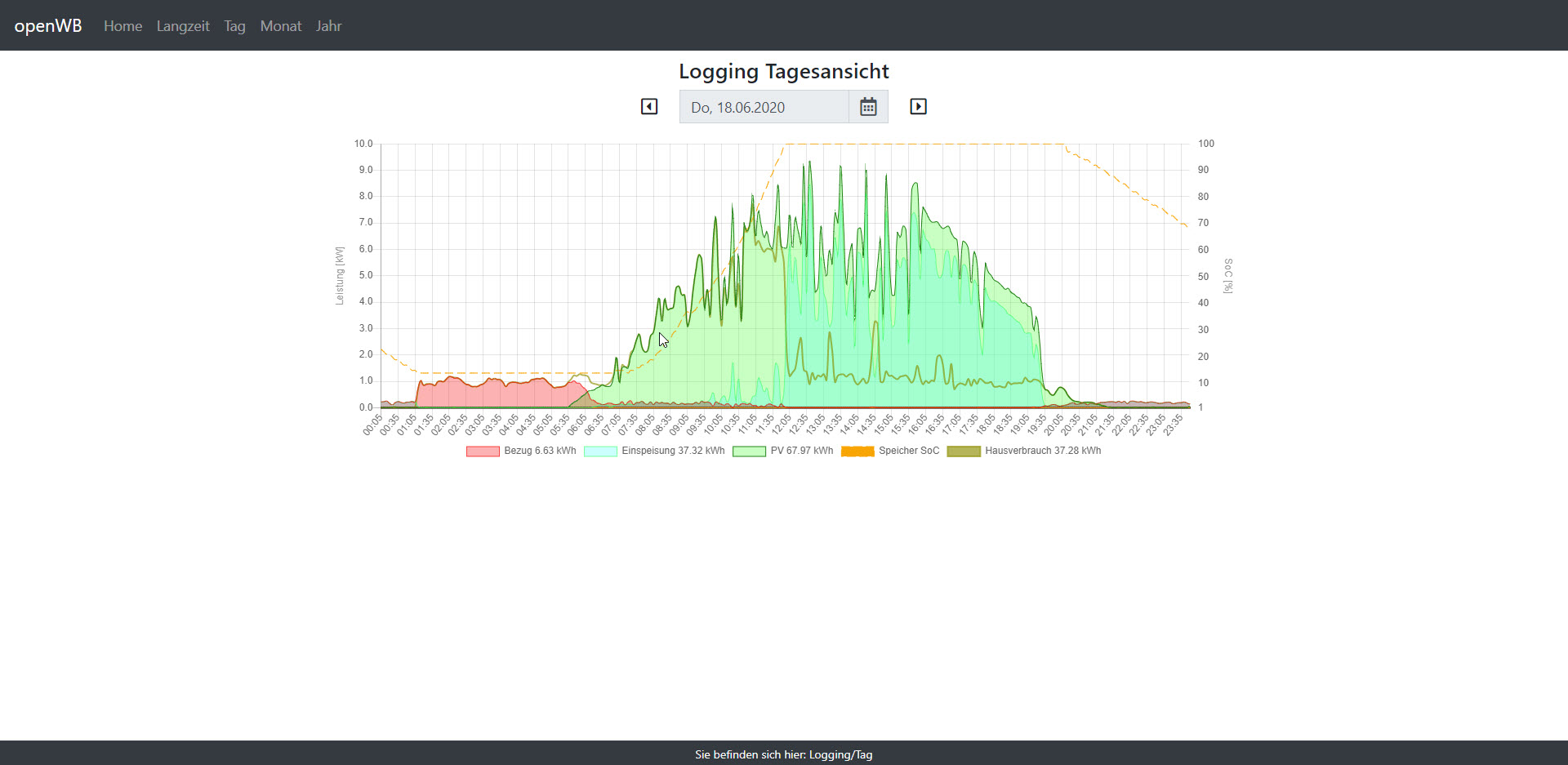

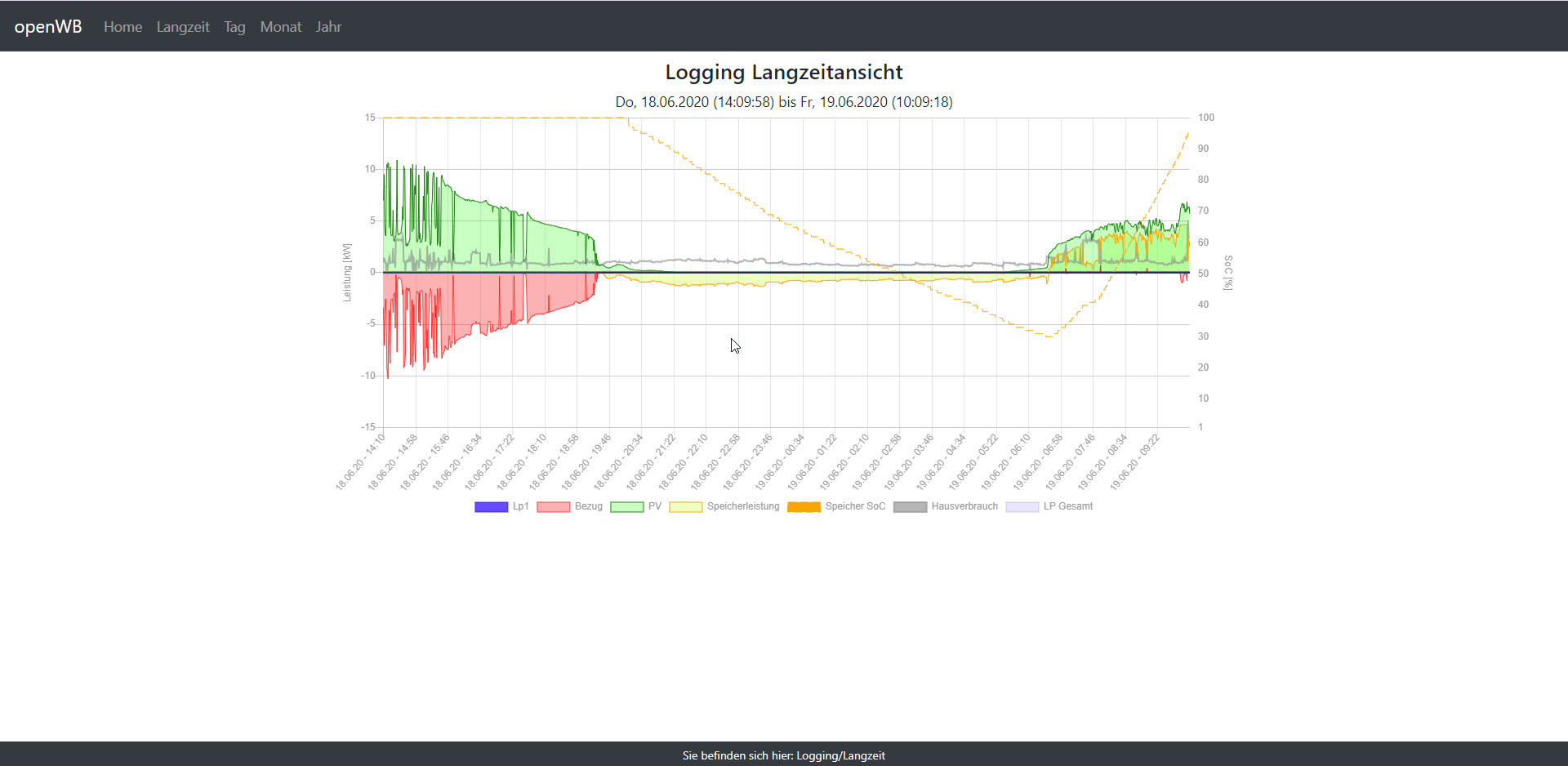

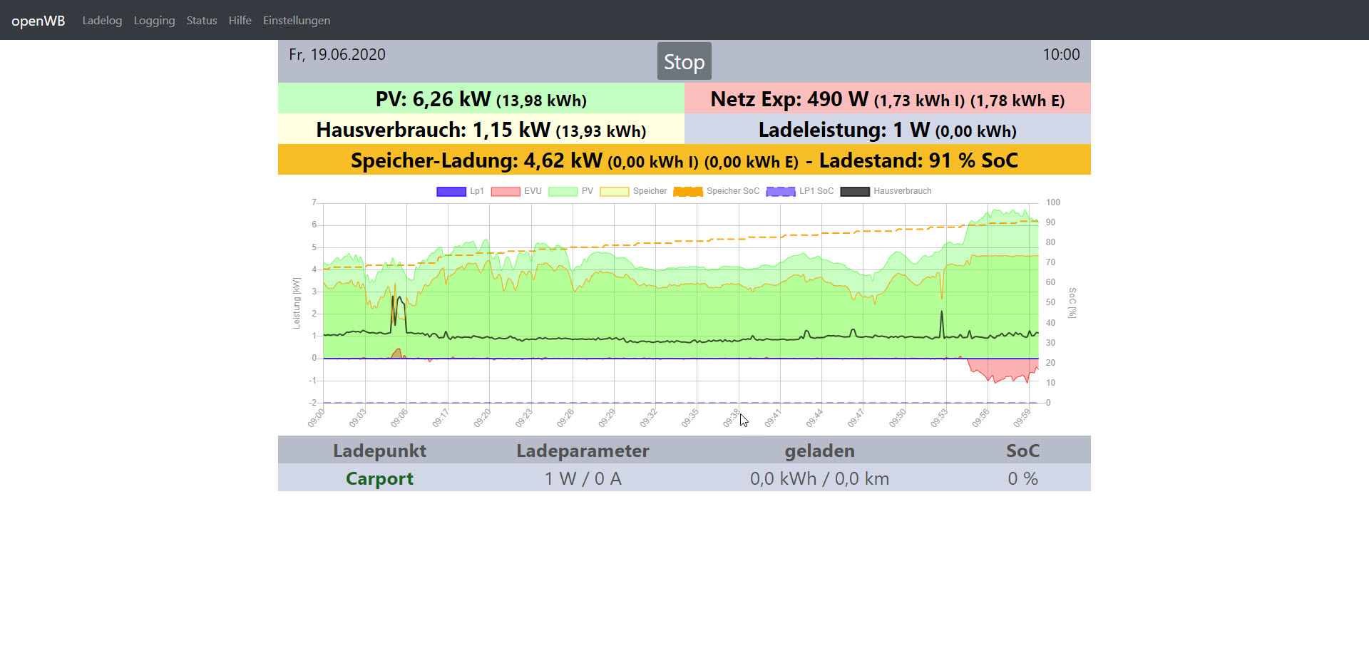

Hi habe die aktuelle Version 1.8.005Nightly
dabei ist mir folgendes aufgefallen
Die Ladeleistung des Speicher wird richtig angezeigt jedoch für die Bilanzierung nicht richtig genutzt.
d.h. die ladung des Speichers wird zum Hausverbrauch gezählt bei Ladung höhere Verbrauch und bei entladung habe ich keinen Hausverbrauch mehr.
bezogen werden die Daten alle über das Gateway der Powerwall

Bei der Powerwall kommt die openWB eigene Berechnung zum Tragen.
Welche Module werden sonst genutzt?
Selbst installiert oder fertige openWB? Welche?
