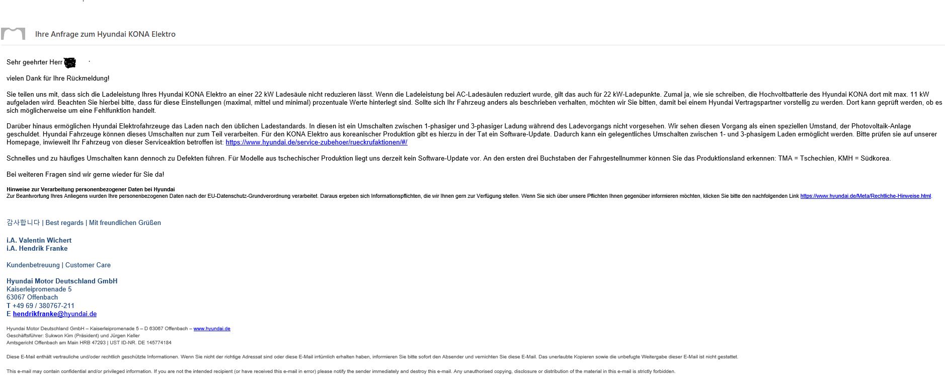

BlueCity hat geschrieben: Fr Mär 19, 2021 5:00 pm "Darüber hinaus ermöglichen Hyundai Elektrofahrzeuge das Laden nach den üblichen Ladestandards. In diesen ist ein Umschalten zwischen 1-phasiger und 3-phasiger Ladung während des Ladevorgangs nicht vorgesehen. Wir sehen diesen Vorgang als einen speziellen Umstand, der Photovoltaik-Anlage geschuldet. Hyundai Fahrzeuge können dieses Umschalten nur zum Teil verarbeiten. Für den KONA Elektro aus koreanischer Produktion gibt es hierzu in der Tat ein Software-Update. Dadurch kann ein gelegentliches Umschalten zwischen 1- und 3-phasigem Laden ermöglicht werden. Bitte prüfen sie auf unserer Homepage, inwieweit Ihr Fahrzeug von dieser Serviceaktion betroffen ist: https://www.hyundai.de/service-zubehoer ... ktionen/#/
Schnelles und zu häufiges Umschalten kann dennoch zu Defekten führen. Für Modelle aus tschechischer Produktion liegt uns derzeit kein Software-Update vor. An den ersten drei Buchstaben der Fahrgestellnummer können Sie das Produktionsland erkennen: TMA = Tschechien, KMH = Südkorea."
Von wem kommt diese Aussage? Dann kann ich die mal meinem Hyundai-Händler zeigen, denn der weiß von nichts...
Gruß vom Jailman
BlueCity
Beiträge: 24
Registriert: Sa Dez 26, 2020 3:34 pm
Re: Probleme mit Ladegerät im Hyindai Kona 2020 mit Phasen Umschaltung
Beitrag von BlueCity »
Bitteschön - siehe Anlage!

Heisst das, dass die Konas aus Südkorea nun keine Probleme mehr mit der Phasen Umschaltung haben? Weiss vielleicht jemand welches Update genau gemeint war in dem Schreiben von Hyundai.

Danke habs gefunden - das sollte demnach das Problem bei den Koreanischen Modellen lösen:
On Board Charger (OBC) umprogrammieren, KONA (OS EV)
Gültig bis: 12.05.2023
Kampagnencode: 00D093
