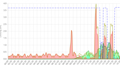

Hier eine schöne Grafik dazu: Den ganzen Tag ist der SoC (blaue gestrichelte Linie) da, erst als um die Mittagszeit genug Sonne da ist und ein paarmal kurz geladen wird ist er weG:

Ja okay, da hast Du Recht. Passt mit meinen Tests eigentlich ja auch. Denn wenn ich das SoC-Update per "Kreisel" manuell anstoße, dann bekomme ich das Problem nachgestellt. Allerdings ist meist der Wert "0" nach kurzer Zeit dann wieder mit dem korrekten Wert belegt. Beim KIA / UVO-Account passiert das so nicht. Also scheint da im SoC-Modul vom Hyundai ein Bug zu sein?!
Leider nimmt der Support dazu keine Stellung. Man hat wohl genug andere Baustellen. "LutzB" hat einiges getestet und festgestellt, dass das "reine Auslesen" per Hyundai SoC-Modul eigentlich gut klappt. Er hat dieses einfach mal in der Konsole getestet.
Es wird wohl vor dem Aufruf des Modules der Wert "0" gesetzt und leider auch in die Anzeige geschrieben?!?!?!
