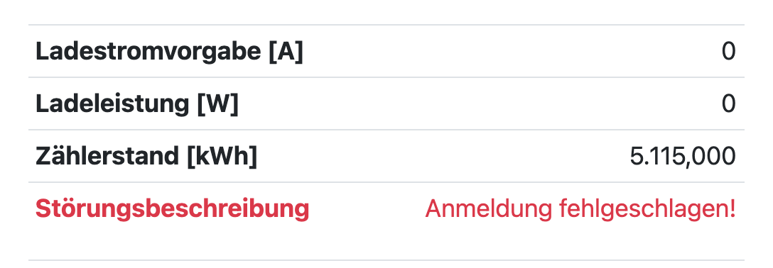

Interessant ist aus meiner Sicht die Meldung in der OpenWB beim Versuch des anmeldens (mit MFA):
Anmeldung fehlgeschlagen!
Meldung des servers: "Bearer Token issue"
--> Gebe ich das falsche Passwort ein:
Meldung des servers: "Login fail! Username and/or Password wrong!"
--> Gebe ich einen falschen MFA Code ein:
Meldung des servers: "Verify unsuccessful"
--> Und gebe ich alles richtig ein:

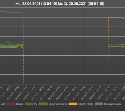

heute Abend wurde auf meiner Powerwall 21.20.2 geladen.
Seitdem kommen keinerlei Daten mehr aus dem Gateway in die openWB Standalone Nightly 1.9.244
im Status steht das :
Vermute das wurde wieder an der API gespielt :(

hansgeorgerz
Beiträge: 65
Registriert: Do Feb 18, 2021 7:16 am
Re: Die Authentifizierung zur Tesla API funktioniert nicht mehr! (gefixt)
Beitrag von hansgeorgerz »
Das war gestern bei mir auch so. Seit heute früh läuft alles wieder wie gewohnt, die Werte sind alle da.
bergler82
Beiträge: 135
Registriert: Di Mär 24, 2020 7:01 pm
Beitrag von bergler82 »
verrückt, danke ... ist bei mir auch so.
