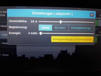

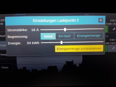

Ist das (noch) ein Bug oder (schon) ein Feature?🤔
Mir fällt laufend auf, dass wenn ich den "Maulschlüssel" antippe, immer die "Lademengenbegrenzung" auf allen LP angezeigt werden, obwohl ich diese a) noch nie benutzt habe und b) diese noch nie aktiviert wurde.

Definitiv ein Bug. Ich dachte eigentlich, ich hätte das gefixed, in einem Update am Sonntag. Wenn Du ein Nightly von dieser Woche verwendest, dann ist da noch ein Feher drin und ich muss nochmal korrigieren. Vielen Dank fürs Finden!

Habe die hier drauf: 1.9.249 (2021-10-27 18:58:02
