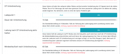

Ist bei mir genauso. Nach der 1p3p-Umschaltung geht das Auto auf Ladestörung (rotes Licht am Ladeanschluss) und läd nicht weiter. Mit der CP-Unterbrechung gelingt es nur selten, ihn danach wieder zum Laden zu bewegen. Bei anderen im Forum scheint das besser zu funktionieren, daher vermute ich verschiedene Software-Versionen beim OBC.

ok, hab es nun heute auch mal getestet (CP Unterbrechung für den LP auf 15s, danke für den Hinweis, und dann auch noch auf 60s für Ladevorgang aktiv halten nach CP Unterbrechung):
- 1phasiger Start mit 16A, nach 13min dann Abbruch des Ladevorgangs --> Ladeanzeige am Corsa wird weiss
- dann hört man das Relais in der OpenWB schalten (vmtl. 3 phasenumschaltung)
- dann passiert erst mal ein paar sekunden nichts, aber dann kommt wieder ein leises Klacken (die CP Unterbrechung), am Auto sieht man es dann auch an der Ladebuchse, diese wird wieder grün und es kommt auch im Autodisplay wie auch in der OpenWB eine kurze Ladeleistungsanzeige! Also das laden startet wohl wirklich ganz kurz, aber nach sehr wenigen Sekunden springt die Ladeleistung an der OpenWB wieder auf 0 und am Corsa ist die Anzeige auf "rot" (Störung).
Das ganze lässt sich dann auch nicht mehr per OpenWB lösen, man muss den Stecker physisch abziehen oder den Corsa auf/zusperren um wieder laden zu können.

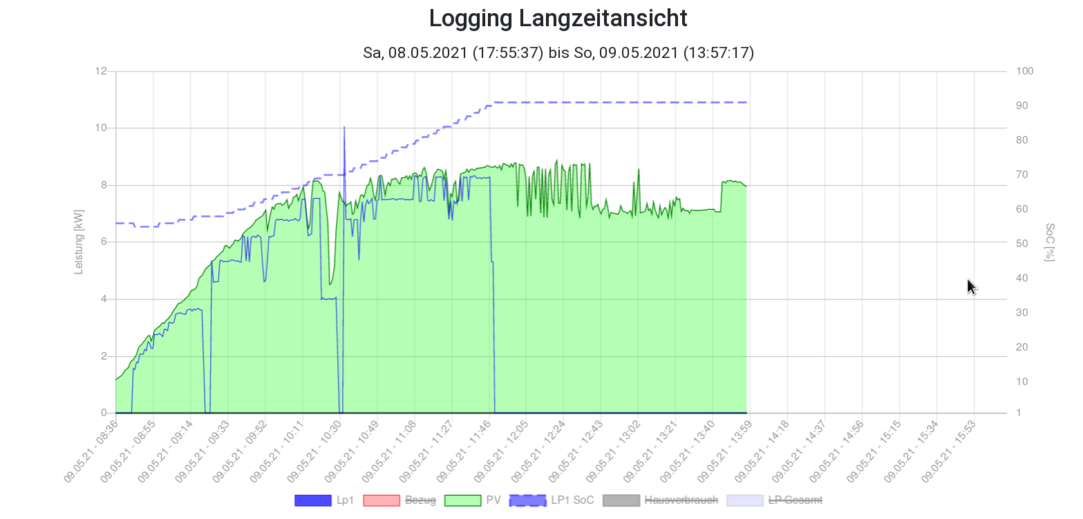

Nachdem ich bislang an meinem Peugeot e208 die Phasenumschaltung ebenfalls nicht nutzen konnte, durfte ich heute feststellen, dass es nun offensichtlich klappt.
Das Auto hat gestern geladen und war deshalb immer noch angesteckt mit Lademodus nurPV. Heute Morgen hat das Fzg. angefangen einphasig zu laden und hat dann problemlos innerhalb von 4 Minuten auf 3 Phasen umgeschaltet. Auch ein Abbruch mangels ausreichenden Stroms wurde vom Fzg. klaglos weggesteckt.
Ich verwende momentan die Nightly 1.9.231
Lag es daran, dass ich wg. einer hängenden Onlinefunktionalität, die 12V-Batterie abgeklemmt- und wieder angeklemmt habe????
Anschließend ging zumindest die Kommunikation mit der App (insb. das Abrufen des Ladezustands) wieder wie vorgesehen.
