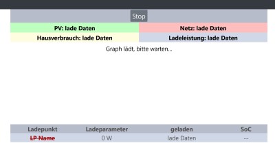

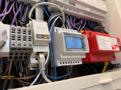

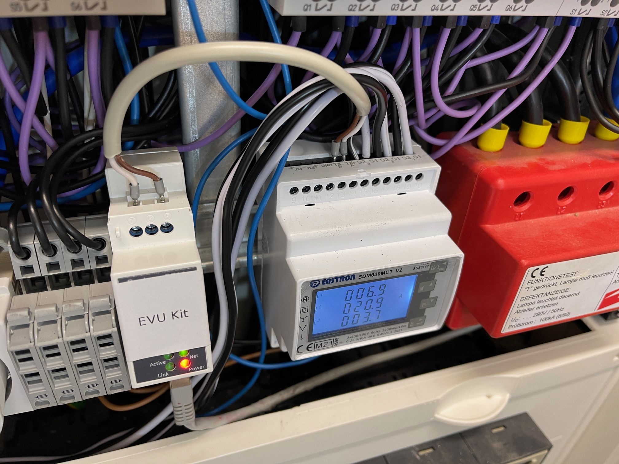

Moin,

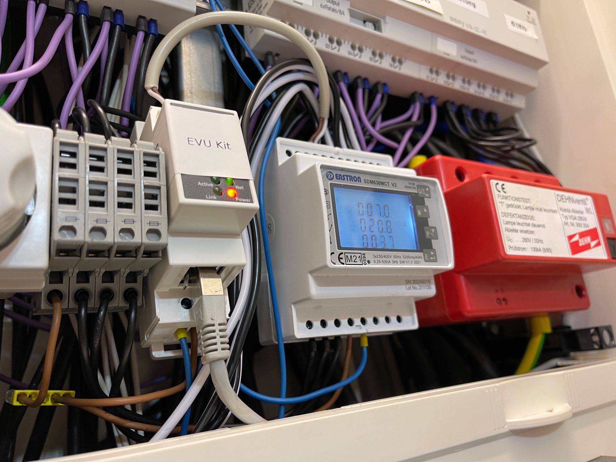

wir haben es bisher leider nicht geschafft, die Daten des EVU Kits in die openWB zu bekommen.
Wir haben openWB EVU Kit v2 MID Wandlermessung bis 200A gekauft und installiert. EVU und openWB sind im gleichen Netzwerk. Leider ist für uns auch nicht ersichtlich, welche Version wir überhaupt haben (EVU Kit MPM3PM oder eines der anderen beiden?).
Anbei noch ein paar Bilder.
Jemand eine Idee?
Dennis
PS: dieses Setup dient erstmal nur dazu, die Verbräuche bei uns in der Firma zu loggen.

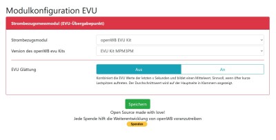

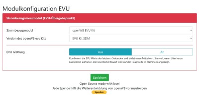

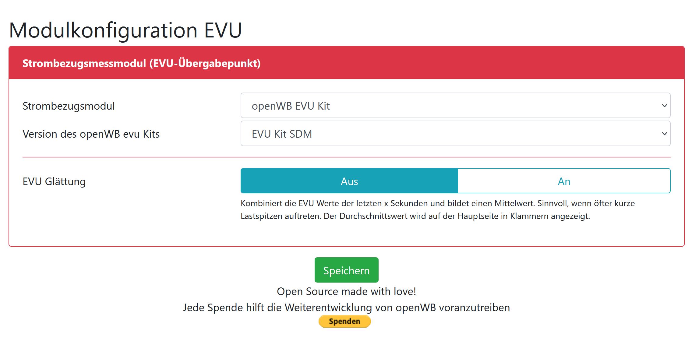

Re: Anschluss und Anzeige EV-Kit
Die Auswahl unter EVU muss auf SDM 630 gestellt werden!

Hatte ich auch schon probiert.

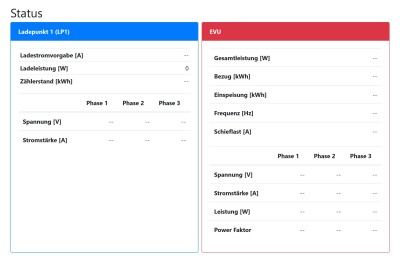

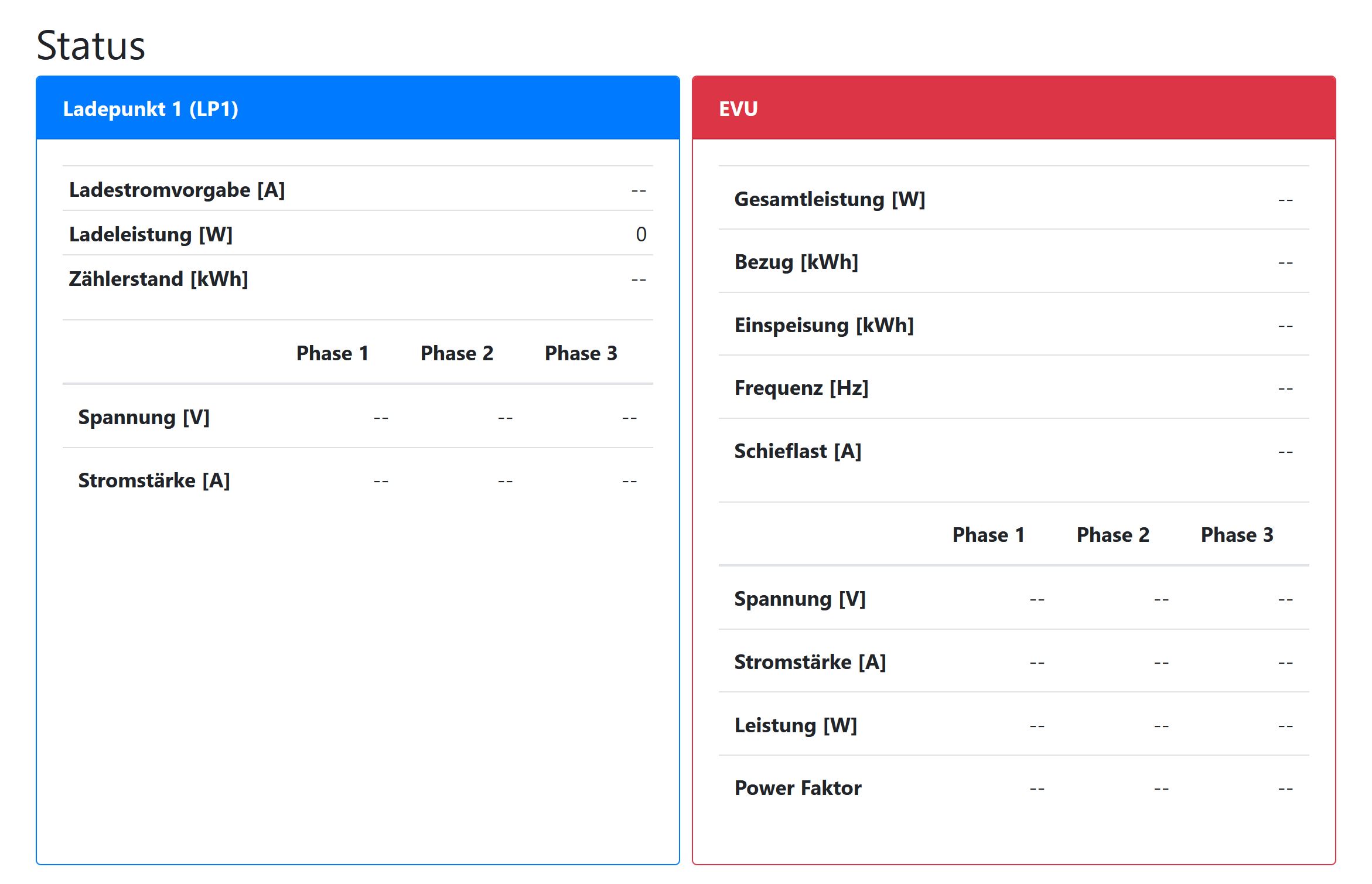

Was wird auf Statusseite für EVU angezeigt? Bitte mal den Screenshot.

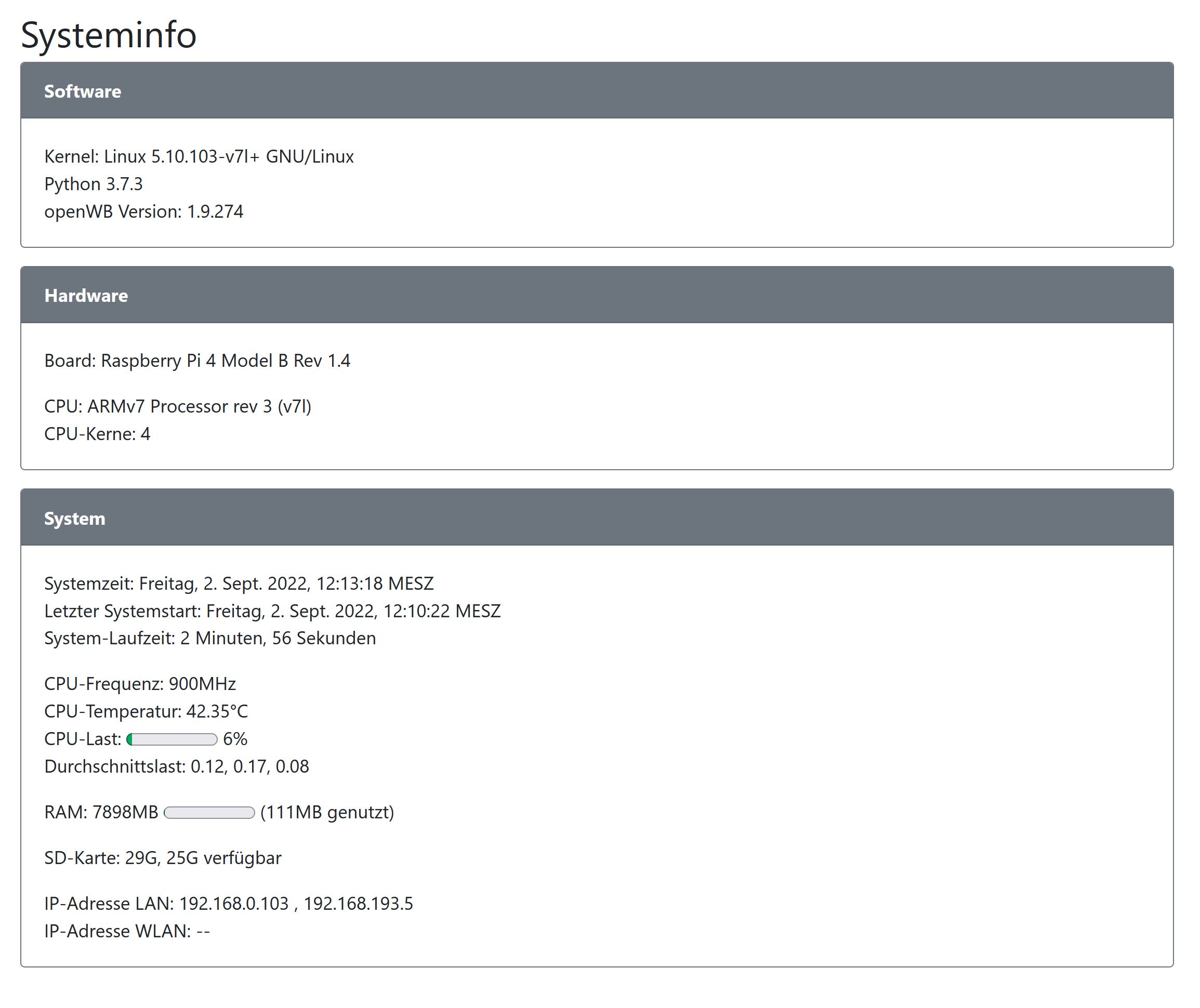

Seit wann habt ihr das Kit?
Welche SW ist aktuell auf der openWB?
Edit: wurde nach Auswahl im EVU auch gespeichert?

Das Kit haben wir seit ca. Mai diesen Jahres.
Ja, die Auswahl wurde gespeichert.

Status EVU hat sich nichts geändert. Keine Werte.
Das war etwas zu früh, bitte nochmal den Durchlauf.
Bitte mal am SDM- Display über untere Taste (glaube ich) durch das Menü schauen, welche ID dort eingetragen ist.
Gibt es ungewöhliche (Firmen)- Netzwerke oder sowas bei Dir?
derwohat
Beiträge: 56
Registriert: Di Aug 04, 2020 3:31 pm
Beitrag von derwohat »
ID ist 115.
Firmennetzwerk ist schon etwas komplexer, aber mein IT Director hat mir versichert, daß openWB/Raspi und EVU im gleichen Netz sind. Und diesem Netz gibt es keine besonderen Einstellungen. Normaler Router mit DHCP.
