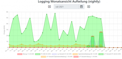

Gibt es auch die Möglichkeit die Aufteilung ins Ladelog aufzunehmen?
Also eine zusätzliche Spalte Anteil PV/Speicher?
Re: Direktzugriff auf Daten
Das wäre natürlich super.....supermattze hat geschrieben: Fr Jul 16, 2021 7:16 am Gibt es auch die Möglichkeit die Aufteilung ins Ladelog aufzunehmen?

Respekt - bei dem Thema hat sich ja einiges getan. Klasse Arbeit!

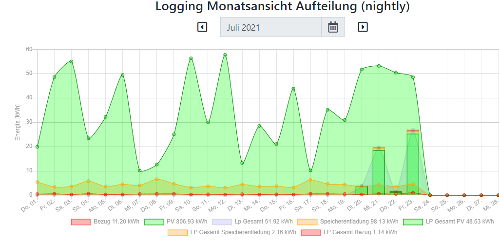

Wo / wie werden denn nun die täglichen LP Daten (LP Gesamt PV, LP Gesamt Bezug, LP Gesamt Speicherentladung) für die charts berechnet bzw. kann ich diese den Logfile Daten direkt entnehmen?
Ich würde diese gerne exportieren und in meinem eigenen Dashboard anzeigen lassen.

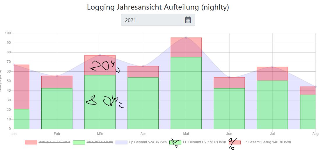

Hallo,hu4 hat geschrieben: Fr Jul 16, 2021 10:15 amDas wäre natürlich super.....supermattze hat geschrieben: Fr Jul 16, 2021 7:16 am Gibt es auch die Möglichkeit die Aufteilung ins Ladelog aufzunehmen?
den Anteil (am besten als %) fände ich auch gut. Evtl. könnte man die Monatsbalken und den Gesamtwert in der Legende damit beschriften: Danke und Gruß
