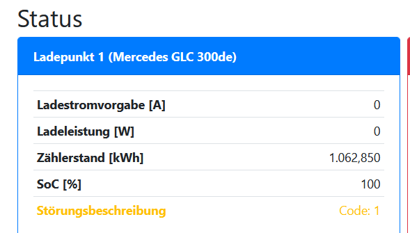

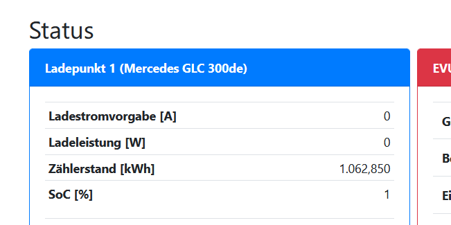

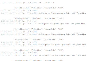

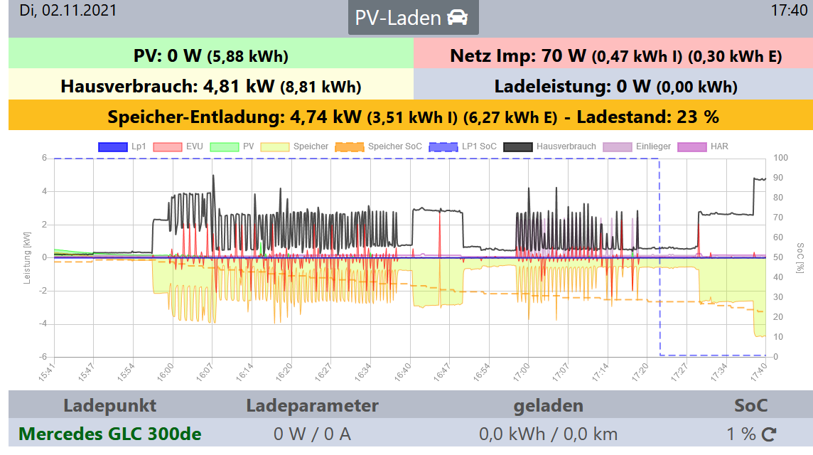

Kann ich nicht bestätigen, dass schon i.O.
Die Anzeige friert zwischendurch ein.
Kurzfristige Hilfe bringt es, wenn man den Link in OWB zu Mercedes ME öffnet und abspeichert.
Dann läuft es wieder eine Weile bis zum nächsten Einfrieren. :(
