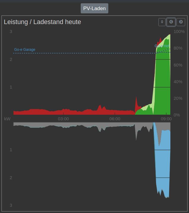

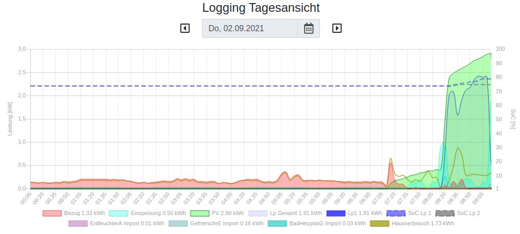

Genauer in Summe nicht, nein. Aber dass im Graph jede kWh mehr als 12KW-Piek dargestellt wird macht ehrlich gesagt bei der Auswertung garkeinen Spaß und macht die ungenauen Schätzeisenwerte des go-e auch noch unauswertbar in allen verdichteten Sichten und ist ja noch falscher. Und hier wirkt ja bereits die "einfache" Entwicklung von Tensing2 bereits sehr gut, dass die Werte so weg geschrieben werden, wie ungenau sie angeliefert werden.

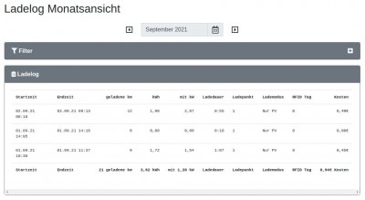

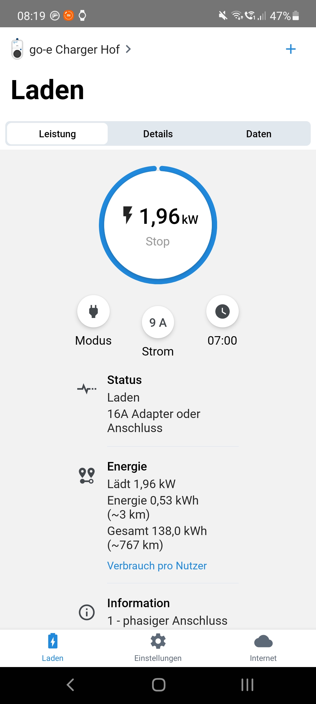

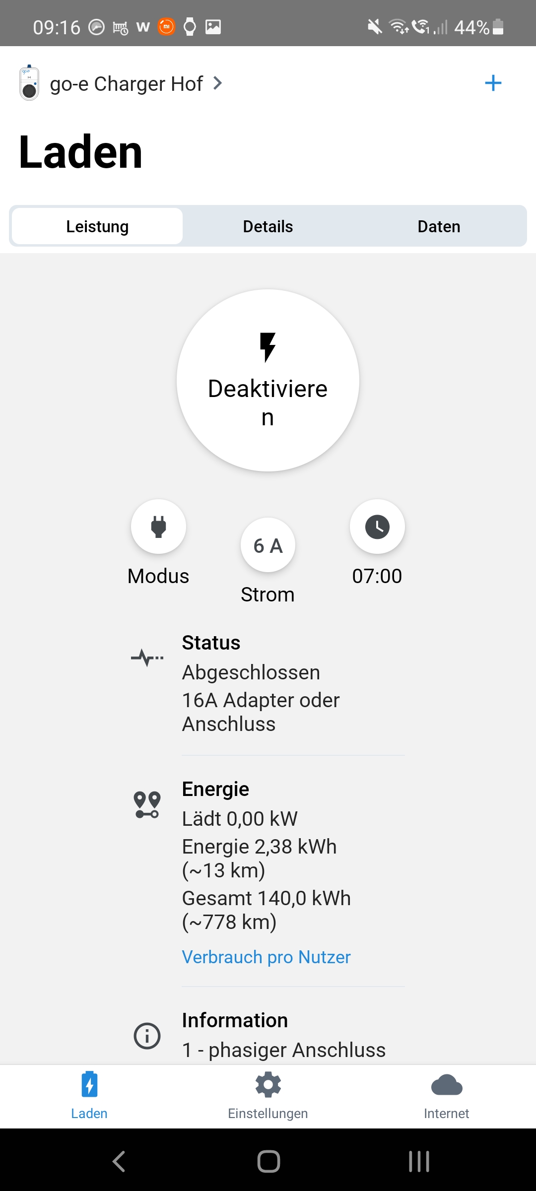

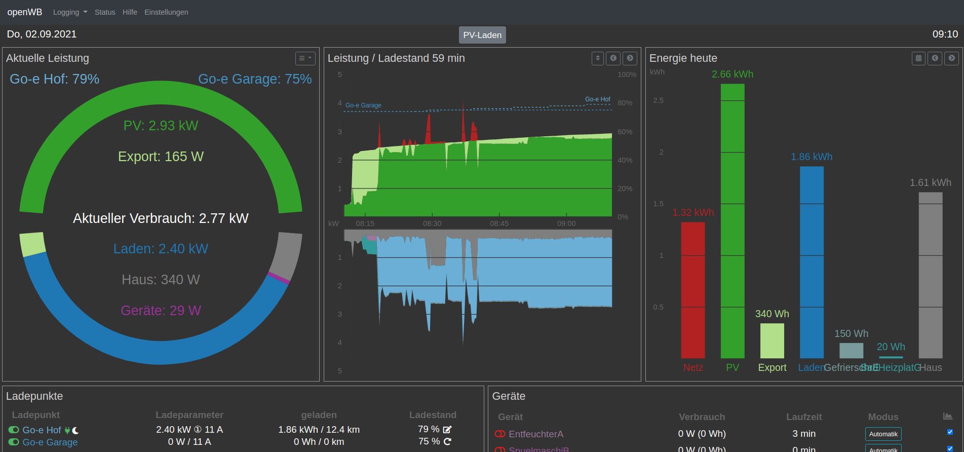

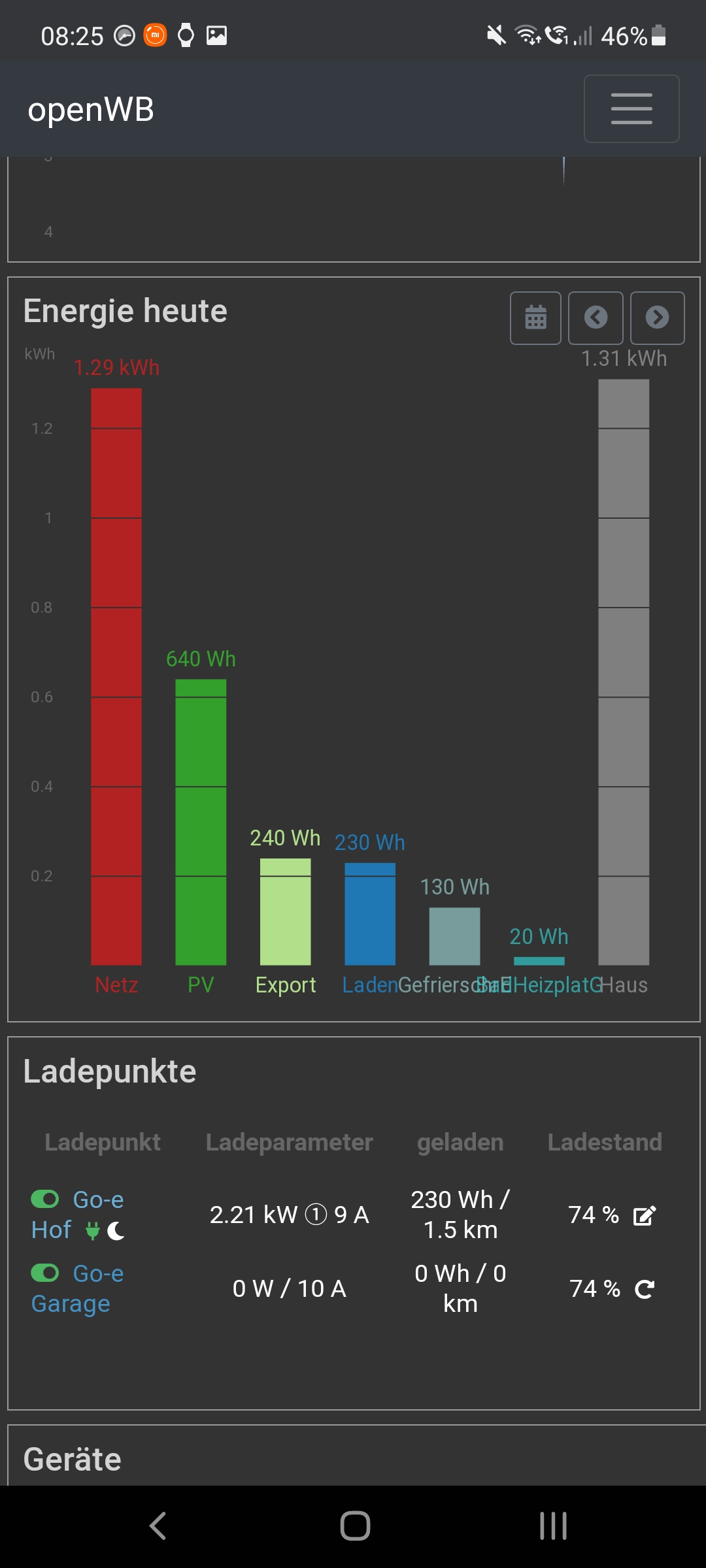

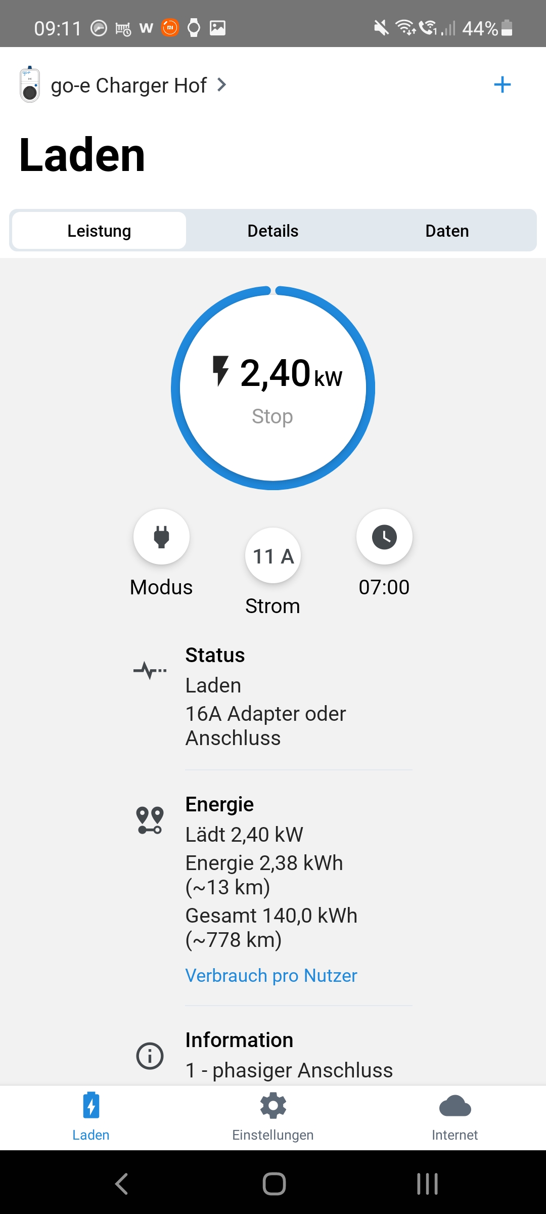

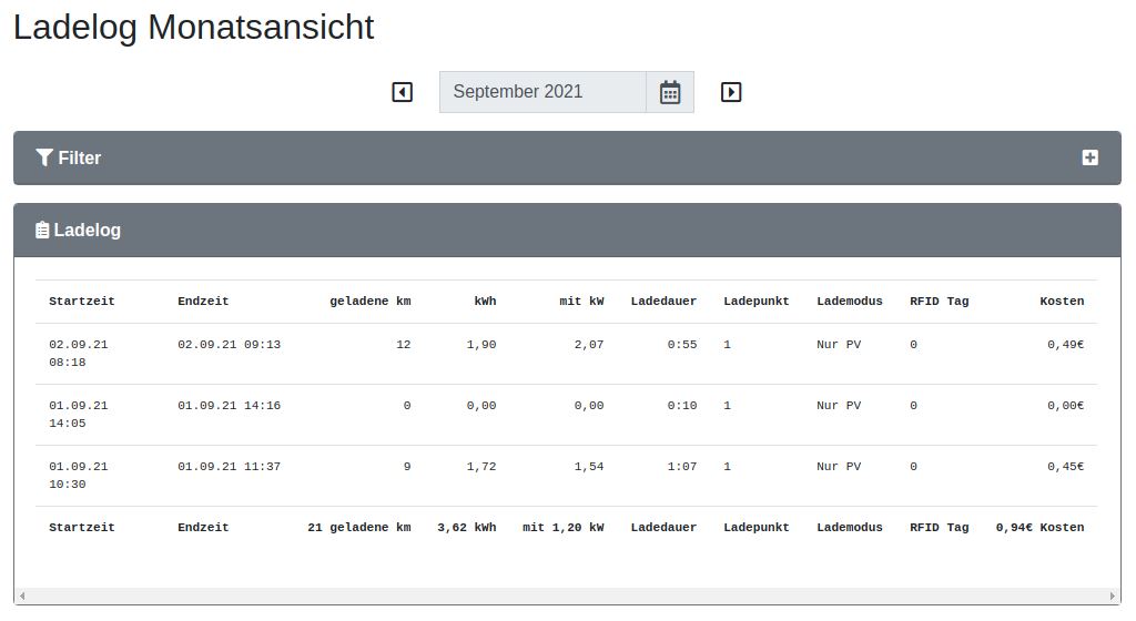

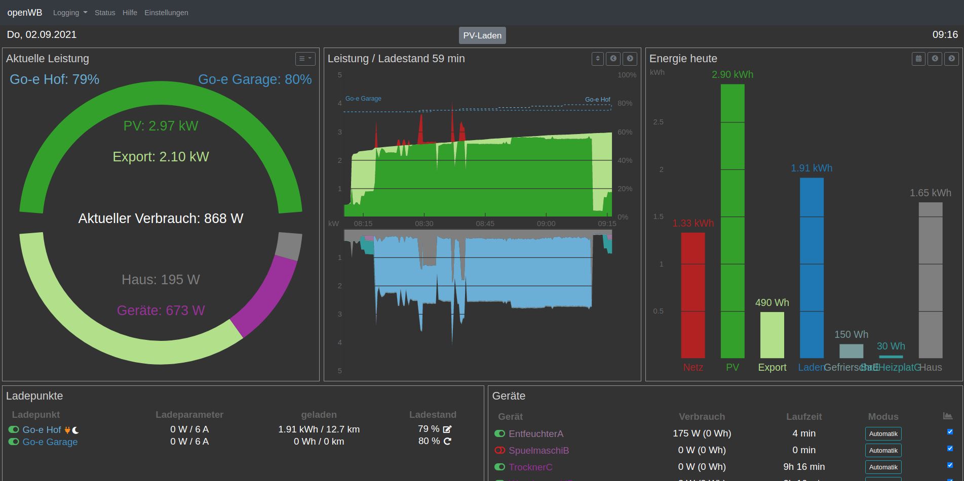

So. Hier mal die Ergebnisse von gerade mit der letzten Entwicklung von gestern Abend. Die restlichen Bilder in 2. Post, der will nur 5...
Ich bin schon richtig Happy, wie das aussieht! Danke tensing2!

Hab gerade mal noch geschaut, was beim Abstecken passieren würde.
Ramdisk/llkwh = 139,917
Eto = 140
Er müsste also gerade mal 0,083kWh nachbuchen. Ist natürlich Zufall, aber ein schönes Ergebnis.
