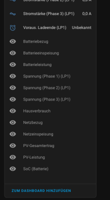

Vielen Dank für die mega Integration.
Soweit läuft sie recht gut, allerdings bekomme ich bei einigen Sensoren keine Werte.
Via Mqtt Explorer werden die Werte wie z.b. "/openWB/global/WHouseConsumption" von Home Assistant empfangen, allerdings sind die Sensoren in der Integration auf nicht Verfügbar gekennzeichnet. siehe Screenshot.
Wo kann ich da ansetzten um das zu Lösen?
Danke für die Hilfe
