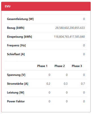

Problem mit der Aufsummierung Bezug/Einspeisung: Es werden keine Summen gebildet.
Ich verwende die Nightly vom 30.11.2021, gegen 23:00 Uhr
WR ist ein Fronius SYMO, ca. 4 Jahre alt. Daran hängt ein S0-Meter im Verbrauchszweig. Die anderen Daten sind alle OK.
Weiterhin hatte ich vorher eine ältere Beta-Version auf der Box (1.9.239) mit komplett anderen Einstellungen in den Modulen. Diese Einstellungen funktionierten in dieser Version aber gar nicht, so dass ich es nun so eingestellt habe, dass es den verwendeten Komponenten entspricht.

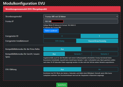

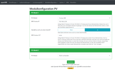

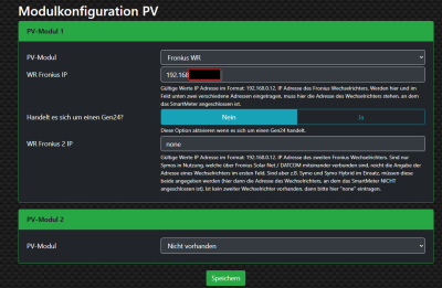

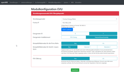

Hier die alten Einstellungen:

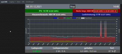

Nein, funktioniert nach wie vor nicht. Zwar ist die Fehlermeldung in der Statusseite weg, aber es kommen immer noch keine Werte vom EVU.
Attached das Debug=2 log.
