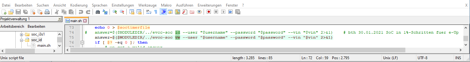

Da mir diese Anzeige in 10%-Schritten zu ungenau war, habe ich die Anzeige in der openWB auf 1%-Schritte umgestellt. Dazu musste ich zwei Änderungen vornehmen:
1.) Ich benutze nun das VW-ID Modul mit denselben Zugangsdaten (+FIN) wie vorher beim VW-Carnet Modul.
2.) In den openWB-SW musste ich zwei Buschstaben ändern, damit für den e-Up via VW-ID Modul der EV-SoC erfolgreich angefordert werden kann. Änderung in der openWB-SW siehe Anhang.

Im nightly gibt es den SoC des ID und in einer Datei müssen die Buchstaben "id" durch "vw" ersetzt werden. (siehe Screenshot)
