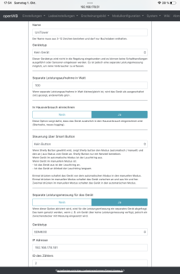

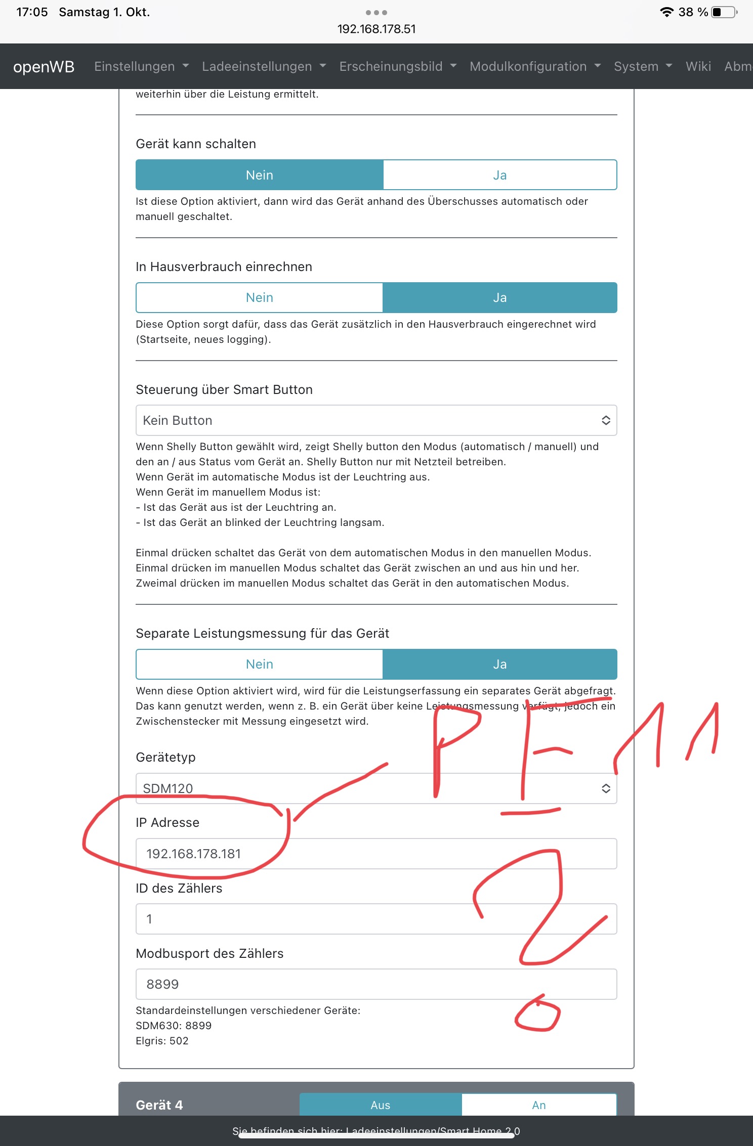

@oliver- Also muss ich unter SH2 die IP vom PE11 angeben, korrekt?

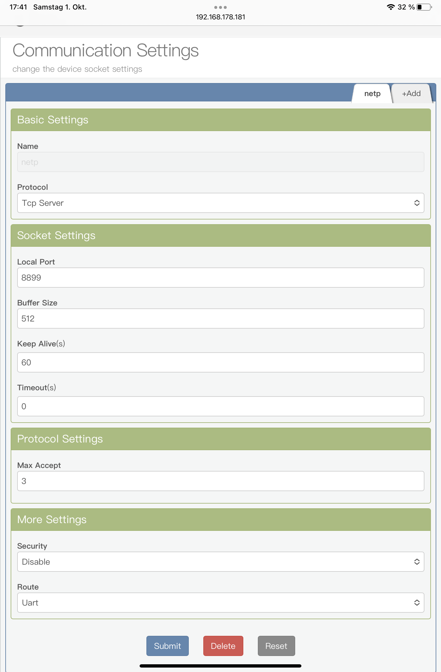

So lange kein System bei deinem PE11 anfragt, kommt auch kein Telefon Symbol. Von alleine machen die Modbus TCP Gateways nichts.
Evt. schickst du mal die Konfigurationsseiten von deinem PE11. Da kannst d dich per IP drauf anmelden.
Und auf jeden Fall noch mal BAUD Raten der Zähler und des PE11 kontrollieren, ich glaube die waren bei mir im Auslieferungszustand nicht identisch auf den Geräten.

moerino hat geschrieben: Sa Okt 01, 2022 3:16 pm @oliver- Also muss ich unter SH2 die IP vom PE11 angeben, korrekt?
bin zwar nicht Oliver, aber kenne die Hardware auch gut.
ja

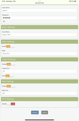

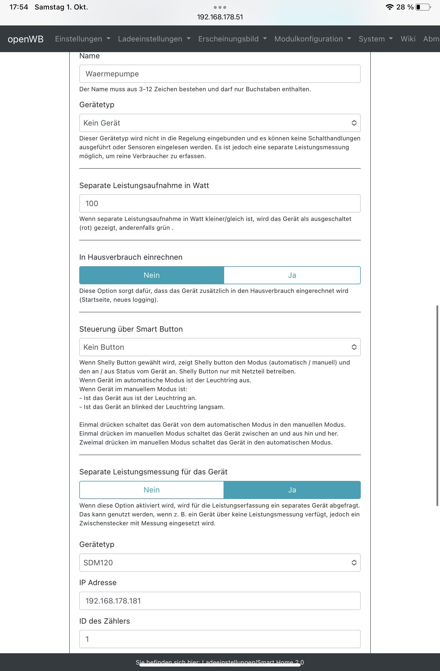

Jetzt habe ich den 630er die ID2 gegeben und nun erscheint das Telefonsymbol. Ebenso habe ich Bilder von meiner SH2 Konfiguration sowie die der PE11 angehangen. Es erscheint nun eine konstante Watt Angabe vom 630er welcher den Verbrauch vom dreiphasigem Innengerät (Vaillant UniTower) misst sowie der 120er der den 1 phasig angeschlossenem Monoblock (aeroTherm 75/6) misst.
Könnt ihr bitte mal rüber schauen ob das so passt?
Da komischerweise der Unitower angeblich konstant über 500 Watt zieht aber der 630er im Schaltschrank nur auf einer Phase 0,045kW misst

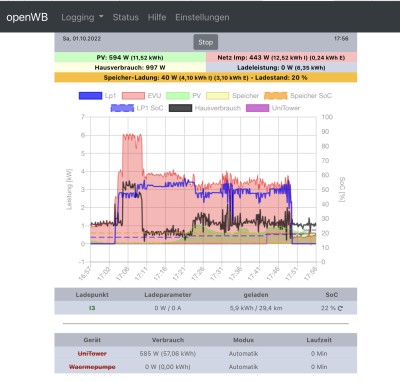

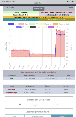

Hier die OpenWB Oberfläche. Der 120er scheint irgendwie nicht korrekt eingebunden zu sein mit 0 Watt und warum ist der UniTower mit über 550watt rot anstatt grün gekennzeichnet 🤷
Re: Drehstromzähler mit S0-Ausgang in openWB integrieren?
Die Basic- Settings aus Deinem PE11 müssen auch so im SDM hinterlegt sein.

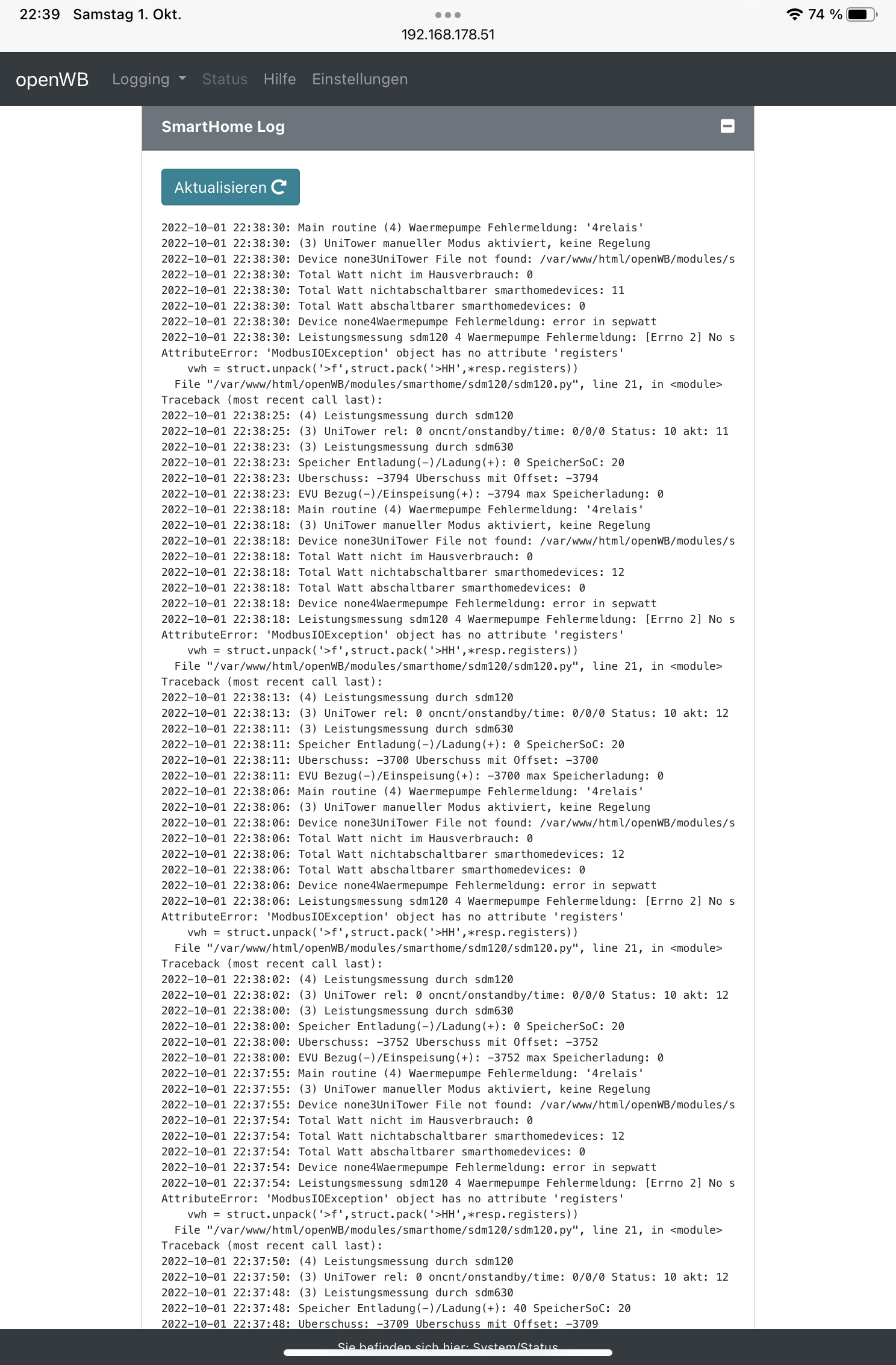

Bitte mal smarthome.log zeigen. (Unter status)Bitte smartmq = j als generelle Smarthome 2.0 Parameter setzten.

Jetzt habe ich sowohl in SH und SH2 die beiden Zähler angelegt, wobei die a Heizung gerade aus ist. Aber vielleicht kannst Du trotzdem etwas herausfinden

Bitte Smartmq einsetzen
Schau hier wie du umstellst. Dann biitte noch mal log ziehen.
