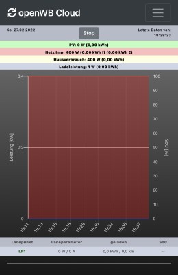

ich habe meine OpenWb gestern eingerichtet und bei
mir erschient in der Cloud:
„ Erst ca. 25% der mindestens benötigten Datenpunkte für den Graph seit Neustart
vorhanden.“
Ich komme zwar drauf, nachdem ich einige gute Hinweise hier im Forum befolgt habe, es erfolgt aber eben dieser Hinweis. Muss ich im Graph etwas verändern? Zeigt er nur
die Standardansicht an. Über das Heimnetzwerk erfolgt alles
prima.
Vielleicht kann jemand helfen

LottiWB hat geschrieben: So Feb 27, 2022 12:39 pm Hallo und schönen Sonntag,
vorhanden.“
prima.
Ich hatte dasselbe Problem.
Seit der DNS IP Änderung seitens OpenWB Cloud erst keine Anmeldung. Dann konnte ich das beheben und anschliessend kein Graph eine Woche lang.
MQTT Brücke Speichern Cloud Daten lösche und mit der selben ID Anmelden brachte kein Erfolg.
Heute Früh habe ich auf anraten eines Arbeitskollegen die DNS Adresse in der FritzBox geändert. Auch kein Erfolg. Anschliessend habe ich in der OpenWB unter System/Netzwerkeinstellugen Plug in Play Netzwerk ändern gedrückt (ohne was zu ändern). Bitte keine IP s ändern. Danach startete die Box neu es ging alles wieder wie gehabt. Inkl Graph.
Ich kann aber nicht sagen ob die Kombination DNS Adresse ändern und Netzwerk in OpenWB neustarten die Läsung war oder ob nur Netzwerk ausreicht. Einfach mal ausprobieren.
Ich hab die DNS von Google 8.8.8.8 auf 1.0.0.1 geändert.

Ich habe in der Fritzbox bisher gar nichts eingestellt.
Muss ich da noch etwas machen? Portfreigabe usw.?

Oder sieht es nur so aus?
