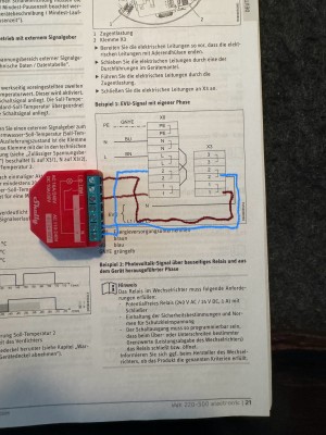

Ich möchte meine Stiebel Eltron WWK 300 auch mit Shelly schalten. Würde aber nur die Soltemp2 ansteuern wollen.
Ich habe die Shelly Plus 1 PM und würde mein Schaltplan mit der Shelly so funktionieren ( als EVU laut Beispiel 1)?
Würde mich über eine Antwort freuen
Beiträge: 8885
Has thanked: 205 times
Been thanked: 233 times
Re: Warmwasser WP mit OpenWB
Für die Temp.-Erhöhung an X3 sollte das klappen, wenn ich den internen Shelly1PM-Stromlaufplan richtig deute (ohne Gewähr).
https://kb.shelly.cloud/knowledge-base/ ... ingdiagram
Dort wird L beim Einschalten am Anschluss 0 ausgegeben.
Nur die PM ist nutzlos, weil du nur den (Mini-)Steuerstrom für X3 mißt - nicht die Stromaufnahme der WP.
LottiWB
Beiträge: 10
Registriert: Sa Feb 26, 2022 6:09 pm
Beitrag von LottiWB »
Vielen Dank.
Ja da reicht dann tatsächlich nur der Shelly 1 Plus. Und die OpenWB zählt nicht den Strom, wenn ich die Shelly dort integriere?
Beiträge: 2450
Been thanked: 33 times
Beitrag von okaegi »
dann musst du einen zweiten Shelly in zuleitung einbauen. Denn dann in seperater Leistungamessung erfassen.
