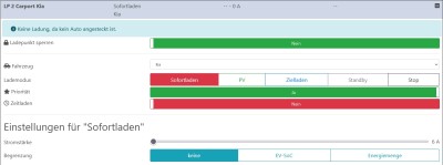

Jetzt mal ein echtes Feedback.
Installiert ist die aktuellste Version: 2022-08-05 10:48:17 +0200 [6e2eebaf]
1.Zur übergreifenden Einstellung der Lademodi:
Eingestellt ist: individuell
Tatsächlich aber ist in der Praxis festzustellen, dass sich beide Ladepunkte einheitlich verhalten.
2.Zur Modulkonfiguration>Ladepunkt Installation
Ich habe eine openWB Series 2 standard+ und eine openWB Series 2 custom

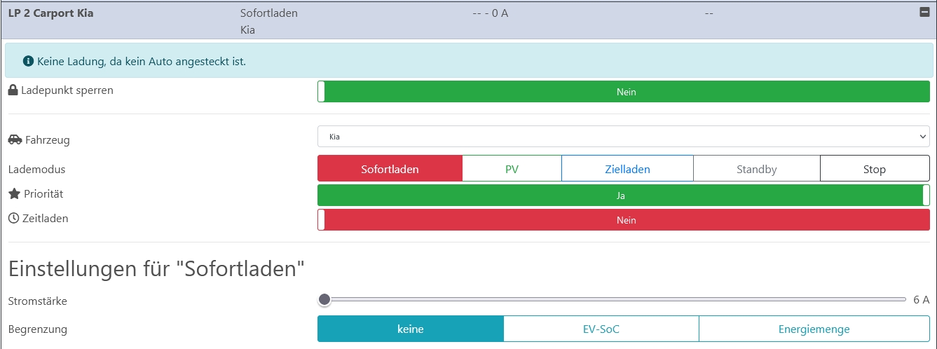

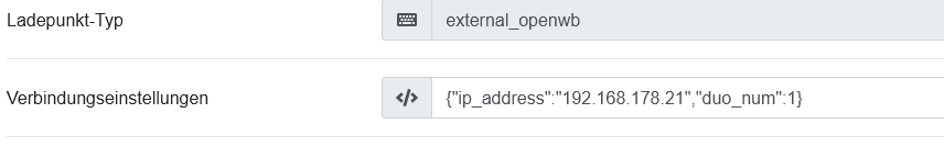

Diese Ladepunkt-Typen erscheinen nicht in der Auswahl. Deshalb habe ich bei beiden external_openWB eingestellt, was aber nicht zu korrekten Ergebnissen führt. Beide Autos sind angesteckt. Es wird aber eine Info auf blauem Untergrund angezeigt: Keine Ladung, da kein Auto angesteckt ist.
3. Bei den Verbindungseinstellungen wurde anfangs nach einer JSON-Eingabe gefragt. Inzwischen hat sich das wie von Geisterhand geändert und nun kann ich wie gewohnt die IP und die Ladepunktnummer eingeben.
Bitte dieses Bemerkungen nicht als Kritik auffassen, sondern als Erfahrungsbericht.

Um den Betrieb mit der openWB v.2 weiter ausprobieren zu können, wäre es für mich von grundlegender Bedeutung, als Ladepunkt eine openWB Typ 2 installieren zu können. Diese Möglichkeit ist derzeit noch nicht gegeben. Lässt sich da was machen?
Re: Einrichtung v2.0

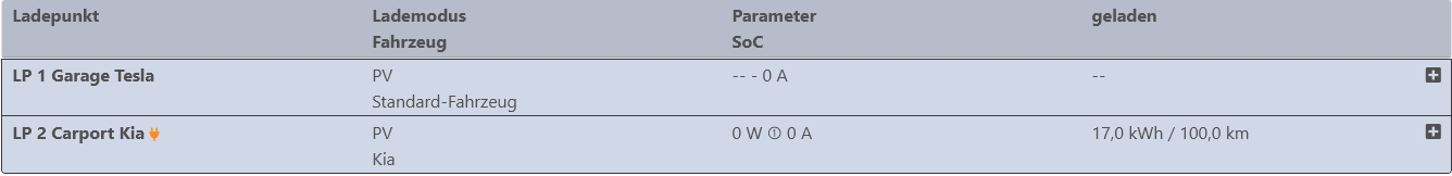

Danke für die rasche Antwort. Einbindung des LP 1 als externe openWB habe ich mangels anderer Möglichkeiten natürlich längst gemacht. Doch führt diese Installation zu keinen korrekten Ergebnissen. Obwohl gerade mit 4,6 kW am LP 1 geladen wird, wird bei den Ladeparametern nichts dergleichen angezeigt. Deshalb mein Vorschlag, eine korrekte Konfiguration einer openWB Typ 2 zu ermöglichen.

Ich denke da muss noch was in der Standard+ umgestellt werden. Die muss sich ja dann dumm stellen und nicht selbst versuchen zu regeln.

Steht die openwb standard+ auf 'nur ladepunkt'? Dann muss das m. E. Klappen, genau so hab ich meinen ladepunkt auch eingebunden.bergfex hat geschrieben: So Aug 14, 2022 8:28 amKann ich da was daran schrauben? Vermutlich nicht.derNeueDet hat geschrieben: So Aug 14, 2022 8:24 am Ich denke da muss noch was in der Standard+ umgestellt werden. Die muss sich ja dann dumm stellen und nicht selbst versuchen zu regeln.
