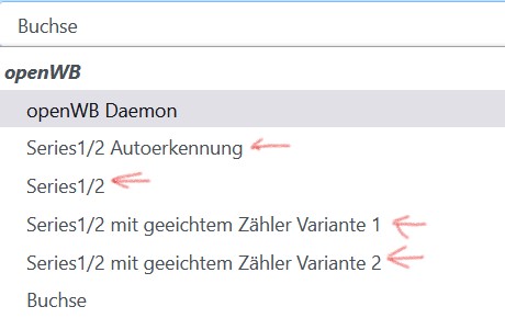

wenn ich meine Buchse sozusagen umbaue auf Kabel Verison, welche ist dann die richtige:
Was macht die Buchse Einstellung anders ? Nur Abfragen ob der Motor verriegelt ist und welchen max. Strom das Kabel kann oder noch was ?
