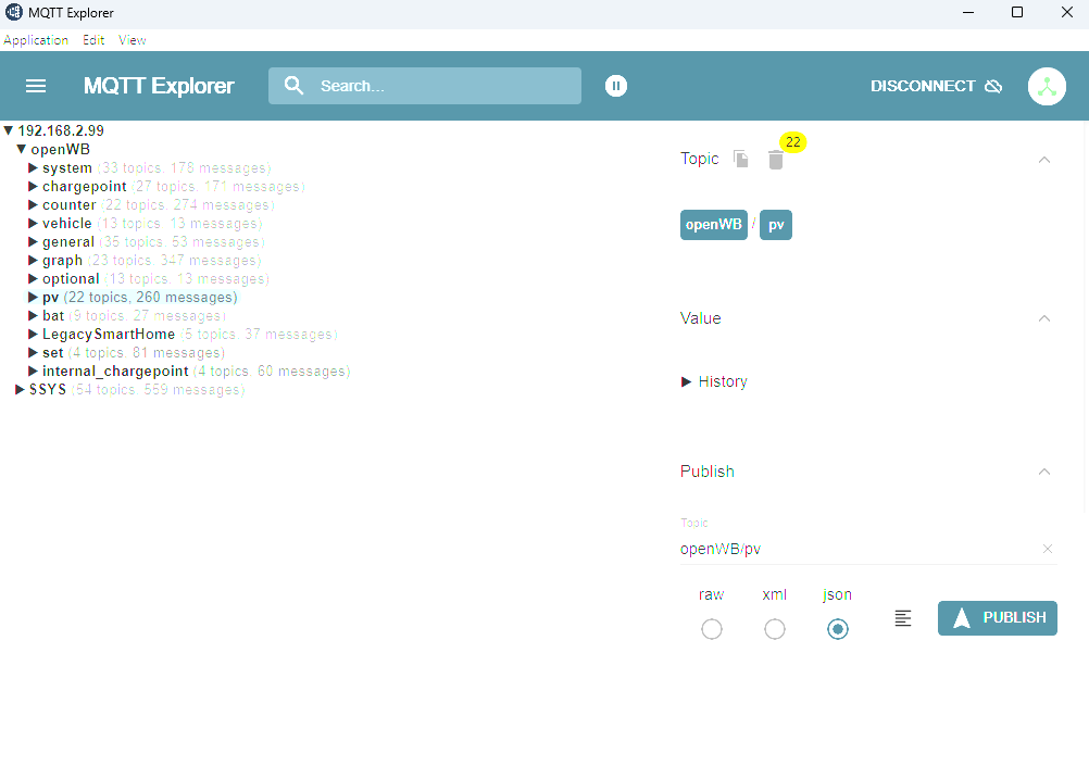

vielleicht könnt ihr mir weiterhelfen, da ich keine Werte im OpenWBMQTT Addon sehe, Setup:
- HA auf neuem Raspi 5
- OpenWB mit SW2
Aktuell konfiguriert:
- Mosquitto auf HA laufen
- openWB Topic abonniert
- Im MQTT Explorer seh ich bei Verbindung zum HA auch das openWB Topic mit allen Werten
Danach das openwbmqtt Addon installiert aber hier wird mir immer angezeigt "Entität nicht verfügbar"
Habt ihr eine Idee an was das liegen könnte?
Danke euch und viele Grüße
Andre

du nutzt die falsche Integration für Homeassistant. Für openWB2.x musst du die Integration "openWB2 mqtt" aus HACS benutzen.
Diese ist noch sehr frisch und und kann deswegen aktuell nur die Daten aus der openWB auslesen und in HA bereitstellen.
