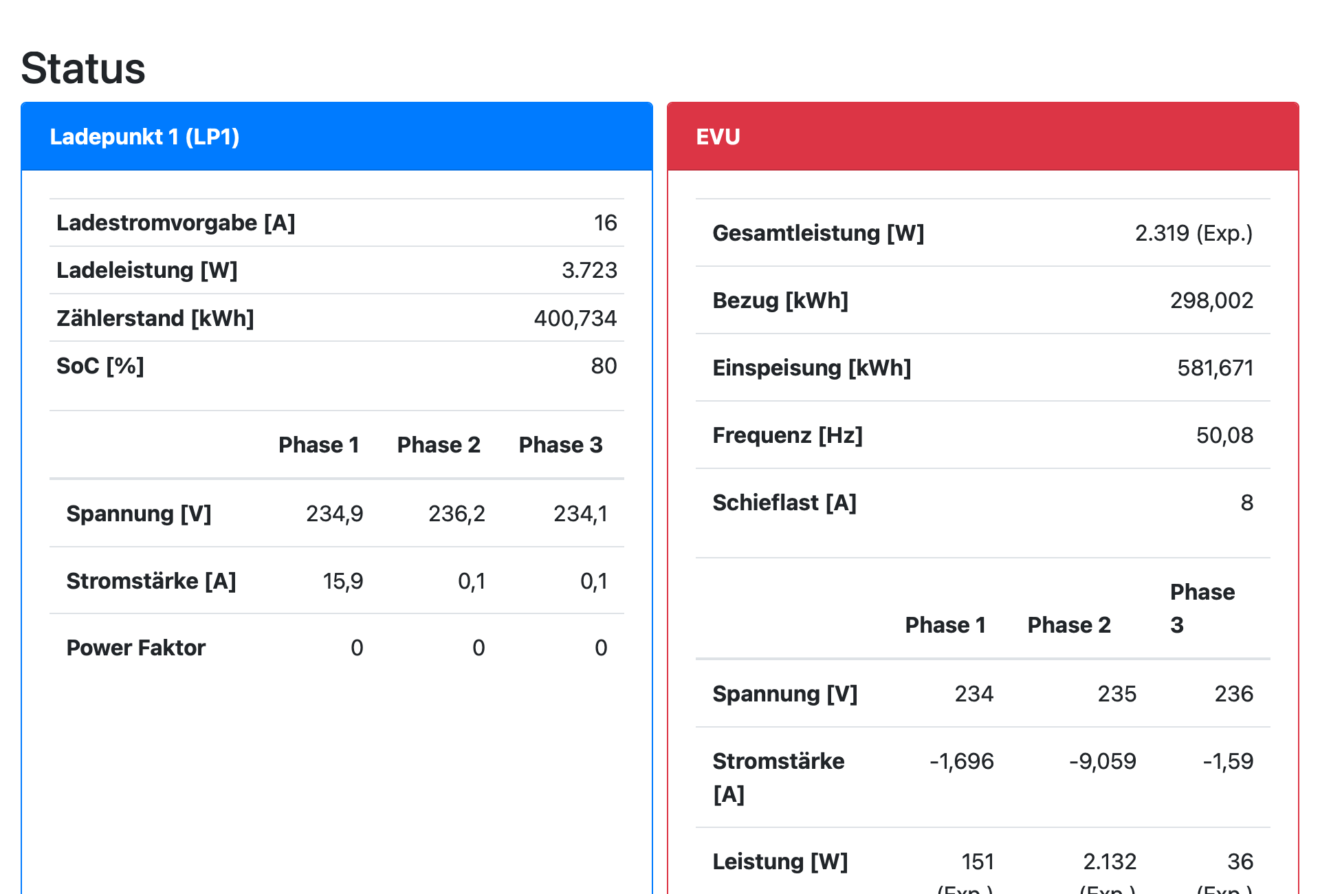

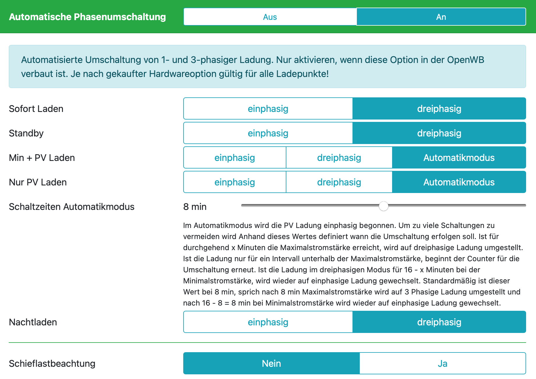

Ich habe inzwischen gesehen, dass ich bei den übergreifenden Ladeeinstellungen die maximale Stromstärke einstellen kann und sie dort von 32 A auf 16 A reduziert.
Inzwischen war auch mal wieder kurz die Sonne draußen. Vielleicht hilft der Status ja: Und so sehen meine Einstellungen zur Phasenumschaltung aus:

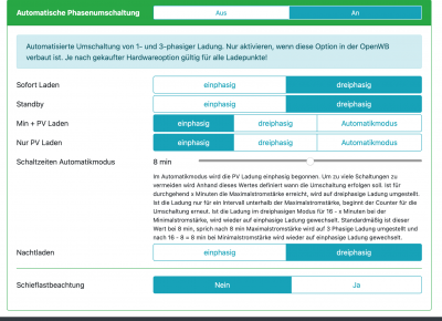

Und noch ein Screenshot von Web-Interface:
Und der zugehörige Status:

Re: open WB mit neuem E-UP
Schalte mal bei beiden PV-Modis auf Automatikmodus, dann schaltet er auch die Phasen hoch
ansonsten wird er weiterhin nur mit einer Phase laden.
Oh, wie blind kann man sein ...LarsBr87 hat geschrieben: Do Apr 15, 2021 12:44 pm Schalte mal bei beiden PV-Modis auf Automatikmodus, dann schaltet er auch die Phasen hochansonsten wird er weiterhin nur mit einer Phase laden.
Jetzt klappt es auch mit dem mehrphasigen Laden
Danke!

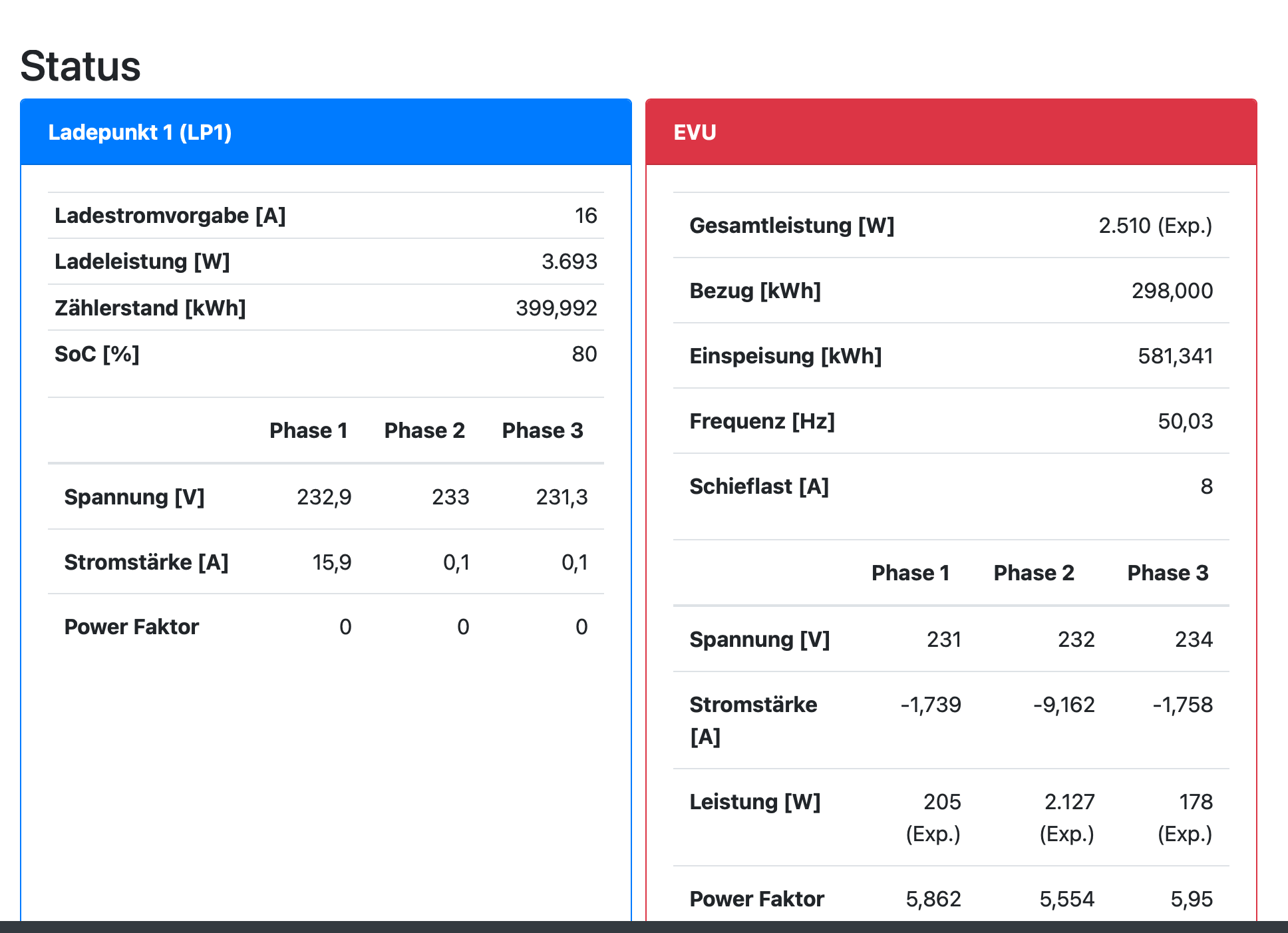

Stell doch bitte nun nochmal die aktuellen Screens ein.wb-2020 hat geschrieben: Do Apr 15, 2021 1:00 pmOh, wie blind kann man sein ...LarsBr87 hat geschrieben: Do Apr 15, 2021 12:44 pm Schalte mal bei beiden PV-Modis auf Automatikmodus, dann schaltet er auch die Phasen hochansonsten wird er weiterhin nur mit einer Phase laden.
Danke!
- Beiträge: 138
- Registriert: Di Aug 04, 2020 1:41 pm
- Has thanked: 3 times
- Been thanked: 1 time
Sorry, zu spät gesehen. Aktuell wird nicht geladen, weil das Fahrzeug "voll" ist. Und auf Sonne müssen wir wohl auch noch warten ...
Bei der nächsten Gelegenheit stelle ich noch einmal ein paar Screenshots ein. Die Phasenumschaltung scheint aber in beide Richtungen prima zu funktionieren.

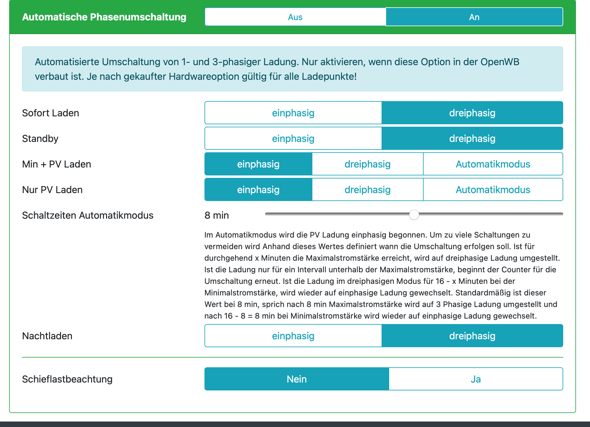

Hier noch meine Einstellungen, wobei dieser Screen vermutlich eher nicht gemeint war.

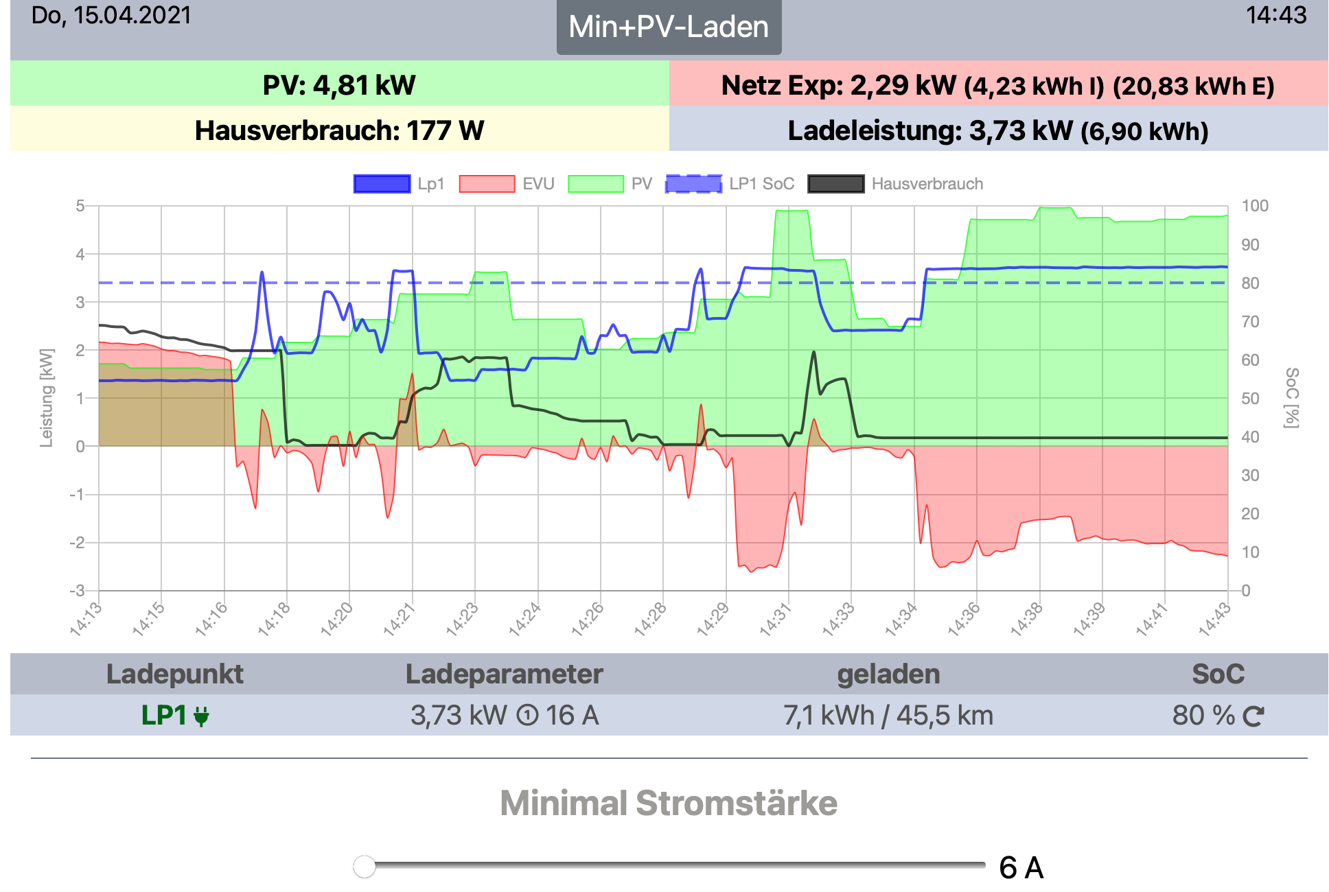

Hallo in die Runde,
ich habe mich jetzt auch mal hier angemeldet, weil ich eine Frage zum Graph habe, den wb-2020 hier am vergangenen Donnerstag hochgeladen hat. Ich habe bei mir nämlich ein ganz ähnliches Verhalten:
Wenn ich mir gerade den rechten Teil anschaue, hast du ungefähr 4,7 - 5 kW in der PV-Erzeugung, lädst dabei mit 3,7 kW. Die Einspeisung wird aber noch mit teilweise über 2kW ausgewiesen. Der Hausverbrauch erscheint mir hier zudem irgendwie eingefroren. In meinen Augen misst der Modbus hier zu optimistisch die Einspeisung, was dazu führt, dass der Hausverbrauch (ja nur eine berechnete Größe) negativ wird und vermutlich dann einfach auf dem letzten positiven Wert verharrt.
Wie gesagt, gleiches Verhalten habe ich bei mir auch. Habe zwar auch einen e-up, aber ich glaube, daran liegt es nicht
Bei der Fehlersuche bin ich noch nicht wirklich weitergekommen, aber ich vermute ein Fehler am Modbus-Zähler. WR und Modbus-Zähler stammen von Solaredge.
@wb-2020: Was hast du für einen WR und Modbus?
