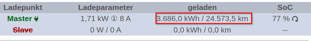

im LP bei den geladenen kWh bzw km zeigt er jetzt den Gesamtwert an was überhaupt durch die WB gegangen ist, aber nicht mehr den Tageswert. WB lädt aktuell, und es steigt der Wert auch mit jeden 100 Wh.
Das ist leider ein Nebeneffekt von den Zählerproblemen. Die Ladung hat dann vermutlich bei den ganzen Ausleseproblemen bei Zählerstand "0" begonnen. Jetzt, wo es wieder klappt, gibt es natürlich einen "etwas größeren" Sprung zum aktuellen Zählerstand.

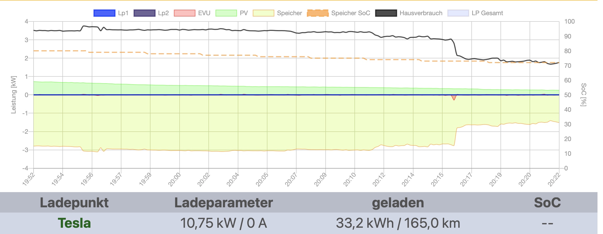

Ich hätte hier noch einen aus der .6:
Da es ja schon die .7 gibt, gehe ich mal auf die. Ich denke der dabei entstehende Reboot korrigiert die falsche Ladeleistung. Die Ladeleistung wird übrigens auch per MQTT gepublished. (So ist es auch aufgefallen - geladen wurde gestern Abend, jetzt ist das Auto 200km weit von der Wallbox entfernt)
update: ja nun ist die Ladeleistung 0, wie es sich gehört
edit2: Oh, so einfach ist es doch nicht. Die Ladeleistung von LP1 ist 0, aber openWB/global/WAllChargePoints ist nicht neu gesetzt worden. Umstellen des Ladepunkts auf MQTT bringt auch nichts, bis man nun einmal einen Wert auf openWB/set/lp/1/W schreibt. Das setzt den WAllChargepoints dann zurück.
