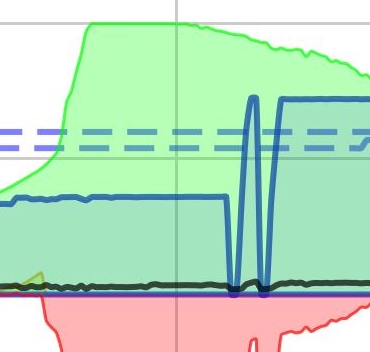

zut hat geschrieben: So Jul 23, 2023 10:49 am Ich beobachte gerade, dass das Umschalten von 1 auf 2 Phasen zweimal erfolgt. Kurz nach der erfolgten Umschaltung erfolgt erneut eine Ladeunterbrechung, ein weiterer Umschaltvorgang wird angezeigt, dann läuft es.
Bei mir auch so:
Welche Logs wären dafür interessant?

@ID4U: ich werde vor der nächsten Ladung mal den debug-level hochsetzen. Mit den normalen Einstellungen steht nichts vom Umschalten im Log. Da ich wenig fahre, könnte das noch dauern. Vielleicht kannst du das eher machen?
Bei mir sind leider noch massiv viele Error-Meldungen und warnings in den logs, das könnte dann schwierig werden ..

Kleine Ergänzung: Bei mir zeigt sich das Verhalten an einem 1.9er "nur Ladepunkt". Den internen Ladepunkt der 2.0er habe ich noch nicht getestet.
