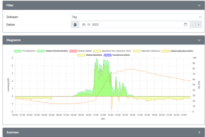

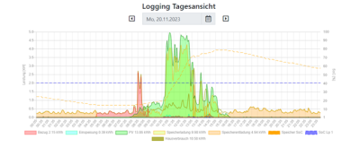

was mache ich falsch, dass die Werte des Strombezugs und der Stromlieferung beim Datentransfer nicht übernommen werden?

Wenn Du auch schreiben würdest, was Du bei der Datenübernahme machst, und vielleicht noch ein paar Logs beisteuern würdest, könnte Dir sicher besser geholfen werden. ;)
Weiterhin bitte immer das Standard Theme für eine Fehlersuche verwenden.

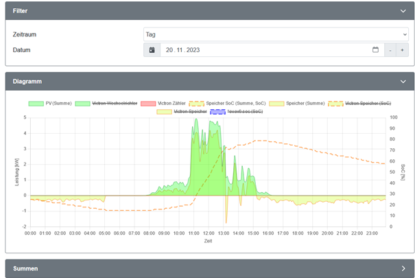

ich mache Backup mit Version 1.9.
In Version 2.1 mache ich Datenübernahme
Ladepunkte habe ich nicht, da go-charger noch nicht geht.
Zähler = Victron
Wechselrichter = Victron
Batteriespeicher = Victron
Fahrzeug gibt es nicht
Smarthome gibt es nicht
Bezug wird nicht übernommen, was bedeutet durchgestrichen?

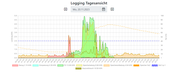

Folgede Auswertungen:
1.9.304
1.9.304
2.1 vom 22.11.2023
2.1 vom 22.11.2023
e-up, openWB custom
Beiträge: 4345
Has thanked: 26 times
Been thanked: 192 times
Re: Datenübernahme von 1.9 in software2
@vonhof
Welcher Version hast Du aktuell installiert?
Durchgestrichen = ausgeblendet. Einfach in der Legende anklicken, damit auch die Datenreihe angezeigt wird.

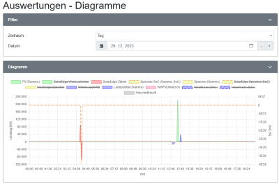

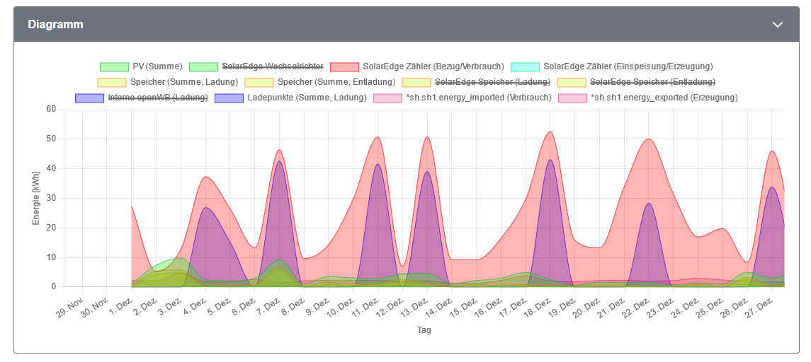

ich habe heute auch das Upgrade von der 1.9 auf die 2.0 durchgeführt. Nach der Erstkonfiguration der 2.0 habe ich die Datenübernahme durchgeführt. Wenn ich im Dashboard nachschaue, dann werden mir bei PV und den Laden die Gesamtdaten unter "Heute" angezeigt?
Bei der Übernahme habe ich auch immer die Zuordnung zu den neuen Komponenten gemacht - in der Darstellung sind sie aber jetzt doppelt drin? Z.B. "PV (Summe)" und dann der "SolarEdge Wechselrichter"
Woran kann das liegen?
Danke,
Mike
Nachtrag: Das Diagramm für den heutigen Tag passt auch nicht so wirklich :(

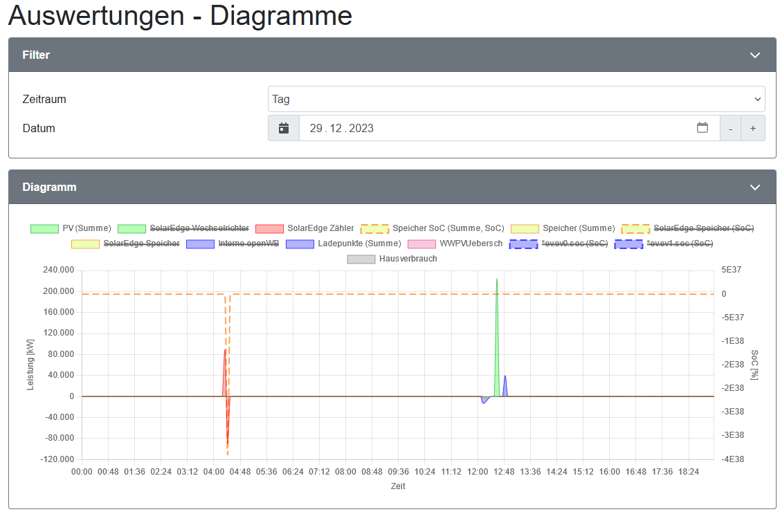

heiko.pv
Beiträge: 6
Registriert: Sa Dez 30, 2023 8:36 am
Beitrag von heiko.pv »

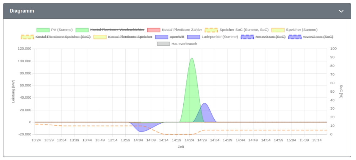

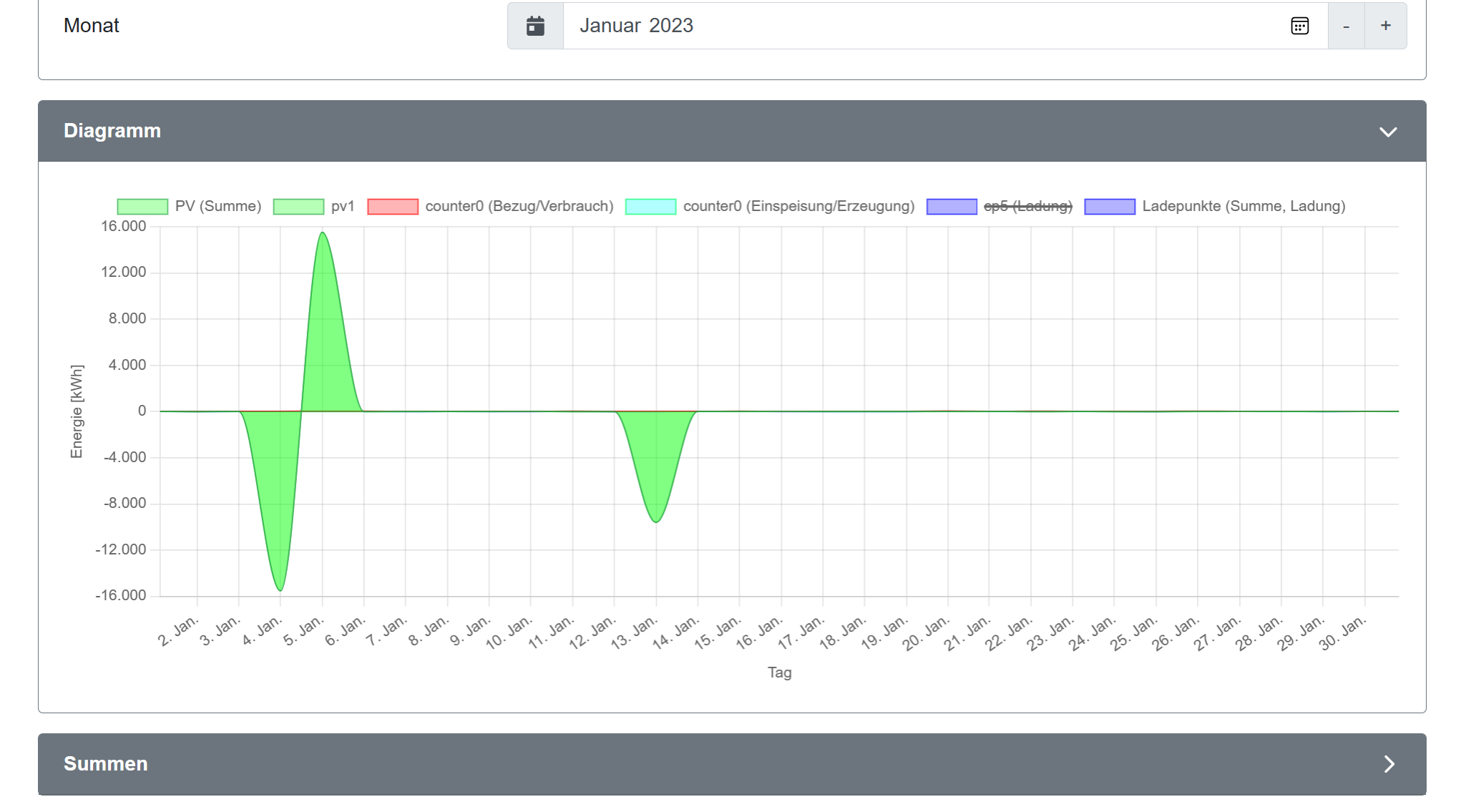

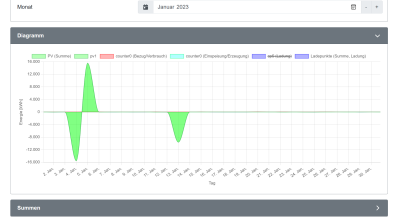

ich habe gestern auch ein Update von dern 1.9 auf die aktuelle Release-Version der 2 gemacht.
Allerdings scheint beim Import der Daten etwas schief gegangen zu sein.
Die PV-Daten (Summe) für gestern passen gar nicht.
So wie es aussieht, haben wohl mehrere Probleme mit dem Import.
Daher würde ich erstmal wieder die V1.9 bei mir aktivieren.
Kann ich später wieder ein Backup einer 1.9er Version in meine bereits eingerichtete 2er Version einspielen? Oder kommt es dann zu Problemen mit z.B. doppelten Daten o.ä.?
