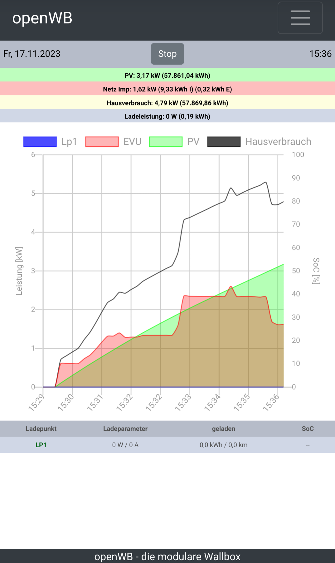

Moin,
v1.9.303 für mich leider nicht nutzbar.
Unser System: openWB series2 mit zwei Wechselrichtern von Kostal (Plenticore und ein 11 Jahre altes anderes Modell von Kostal). Nach dem Update von 1.9.244 auf 1.9.303 lieferte die OpenWB nur noch Schwachsinnswerte, Neustart hat nicht gebracht:
PV-Werte in Klammern scheint die Gesamterzeugungsmenge beider WR zu sein (anstelle der Tagesmenge), Hausverbrauch und PV-Verbrauch sind um zwei Kommastellen verrutscht (317 Watt Erzeugung statt 3,17 kW wäre korrekt gewesen). Schade, so natürlich nicht zu gebrauchen. Das Zurücksetzen auf 1.9.244 hat zum Glück geklappt und alles läuft wieder normal. Ich frage mich, wie so fundamentale Dinge falsch laufen können...

Leider zuwenig Infos um helfen zu können. Welche Module sind konfiguriert?Ökodad hat geschrieben: So Nov 19, 2023 12:45 pm Moin,
Der Neustart hat es eher verschlechtert (tageswerte). Das wird wohl ab morgen dann wieder passen.
Durch die verschiedene Module und Konstellationen bestehen tausende Konfigurationsmöglichkeiten. Alleine innerhalb von Kostal kann man die Varianten nicht an einer Hand abzählen.
Da hilft nur reporting und fixing, das machen wir stetig. Der von dir angeschlagene Ton lädt dazu allerdings nicht wirklich ein.
Zwischen Schwachsinnswerten und eine Verschiebung um 1000 ist doch ein erheblich mehr Unterschied, oder?

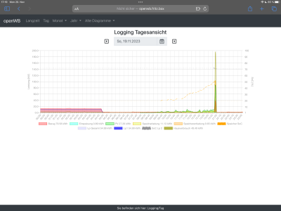

Erste geloggte Leistung nach Wiedereinschalten fehlerhaft - 1.9.303 Stable
Die OpenWB scheint, wenn sie nach längerer Zeit, bei mir gestern ca. 8 Stunden, wieder eingeschaltet wird, in den täglichen Diagrammen die Leistungsberechnung aus den kWh-Zählerständen auf Basis des normalen Mittelungsintervalls von 5(?) Minuten vorzunehmen, also sozusagen Leistung = (EnergiezählerNachWiedereinschalten - EnergiezählerVorAusschalten)/Mittelungsintervall, auch wenn die letzte Erfassung eines Energiezählerstandes Stunden zurückliegt. Das führt zu viel zu großen Werten:
Besser wäre, die Zählerdifferenz auf die Zeitdifferenz der zwei Zählerstände zu beziehen, also Leistung = (EnergiezählerNachWiedereinschalten - EnergiezählerVorAusschalten)/(ZeitWiedeteinschalten - ZeitAusschaltzeitpunkt). Letztlich ist das Problem vor allem, dass man durch die automatische Skalierung des Diagramms auf den einen viel zu großen Wert im Rest des Tageslogs nichts mehr erkennen kann.
Unsere Modulkonfiguration:
Ladepunkte: openWB series 1/2 auto + externe openWB (2x openWB 2 custom)
EVU: SMA Home Manager EVUGlättung=10s
PV: SMA ModbusTCP WR Hybrid=ja (STP 10.0 SE, STP 8.0, STP 3.0)
Batteriespeicher: SMA Sunny Box Storage (STP 10.0 SE)

Re: Rückmeldungen 1.9.303 Stable
Ja. Es wird der letzte bekannte Wert genommen.
Wäre das nicht der Fall wäre Tag und auch Monat nicht mehr korrekt, daher gibt es einen Sprung.
Die openWB täglich für 8 Stunden auszuschalten ist nicht vorgesehen.
