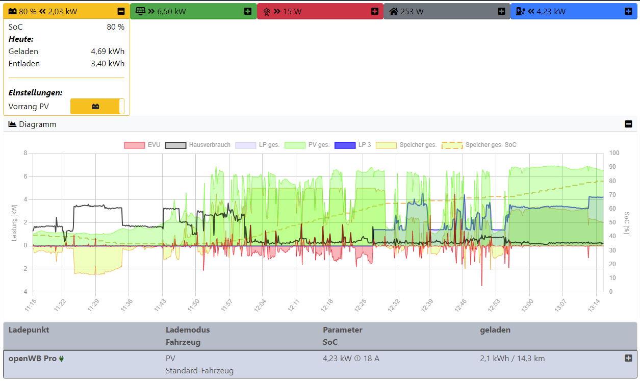

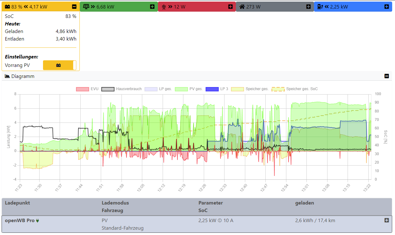

Ich hab heute ein Verhalten beobachtet, von dem ich nicht weiß, ob das so gewollt ist oder ob da noch ein kleiner Wurm drin steckt. Es geht um die Ladung mit der Priorisierung Hausbatterie.
Einstellung:
Vorrang Hausbatterie
Modus PV-Laden
Version 2.1.1 Beta2
Bei mir ist es so, dass die Batterie mit maximal 5kW geladen werden kann. Habe ich also so viel kW auf dem Dach, dass neben den 5kW zu der Batterie noch die Einschaltschwelle für PV überschritten wird, fängt die Box an, das Auto mit zu laden. Soweit absolut in Ordnung.
ABER: Danach regelt die Box augenscheinlich vorranging die PV-Ladung hoch und berücksichtigt aus meiner Sicht nicht ausreichend, dass die Batterie noch geladen werden muss (bzw. mit deutlich mehr Leistung geladen werden KÖNNTE). In der v1.9 war es regelungstechnisch immer so, dass das Auto mit 6A geladen wurde, bis die maximale Ladekapazität der Batterie erreicht wurde und erst DANN wurde auch die Ladung des Autos hochgezogen. Seit der 2.0 beobachte ich da ein etwas anders verhalten: das Auto wird schon hochgeregelt, obwohl die Hausbatterie nur mit halber Kraft geladen wird.
Soll das so?
Sieht dann so aus: Gerade zum Ende hin sieht man sehr schön, dass die Ladung des Fahrzeugs hochgezogen wird, obwohl die Batterie noch nicht voll ist und damit die Ladeleistung der Batterie von etwa 3kW sogar auf 2kW runtergeht (5kW wären möglich). Das halte ich nicht für sinnvoll, wenn die Priorisierung doch auf der Hausbatterie liegt....
Hier ein Auszug der Log-Datei vom besagten Zeitraum am Ende:
Anbei auch die gesamte Log-Datei ab 12:48 Uhr

Nachtrag: nachdem kurz durch eine Wolke die PV-Leistung "eingebrochen" ist, wird wieder stärker die Batterie geladen. Das erscheint mir dann doch etwas seltsam...
Hier die Auszug aus der Log-Datei vom Zeitraum am Ende des Screenshots (Beginn des Einbruchs bis hochfahren der Leistung):
