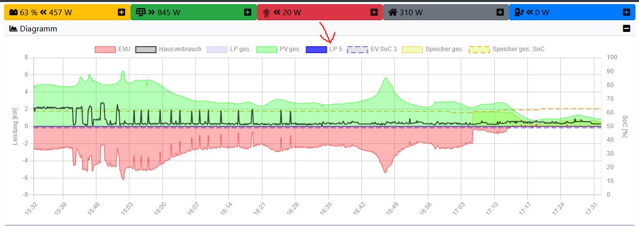

LP1 ist immer LP5 oder habe ich da was falsch gemacht ?
Wenn ich openWB/chargepoint/5/config abfrage und auf der Hauptseite die Lademodi ändere, passiert da leider nichts.

Becker hat geschrieben: Do Sep 21, 2023 1:21 pm LP1 ist immer LP5 oder habe ich da was falsch gemacht ?
Du meinst LP1 hat ID:5, oder? Das ist normal und hängt von der Reihenfolge und der Menge der Komponenten ab, die Du bei der Einrichtung angelegt hast.

ja er hat die ID5 und heißt LP5:
am liebsten hätte ich LP1

Becker hat geschrieben: Do Sep 21, 2023 3:33 pm am liebsten hätte ich LP1
Irgenfwanm später mal soll in der Grafik der Name des Ladepunkts und nicht seine ID stehen.
Wenn Du einen Werksreset von der Software machst, werden alle Zähler wieder auf Null gesetzt und die Zählung von Ladepunkten, -profilen, Fahrzeugen etc fängt wieder bei Null an, so dass der erste Ladepunkt ID1 bekommt.

Becker hat geschrieben: Do Sep 21, 2023 3:33 pm ja er hat die ID5 und heißt LP5:
Das einzige, was Du im nachhinein machen kannst, ist den Ladepunkt umzubenennen. Aber aktuell steht in der Legende vom Diagramm dann trotzdem noch die ID (also LP5, obwohl es vermutlich dein erster/einziger ist). Das soll aber irgendwann geändert werden, dass dann die Bezeichnung in der Legende steht…
Die Alternative, die mir bekannt ist: System komplett zurücksetzen und nach dem Zähler (ID:0) erst den Ladeunkt/die Ladepunkte anlegen und erst dann mit den anderen Komponenten fortfahren.
