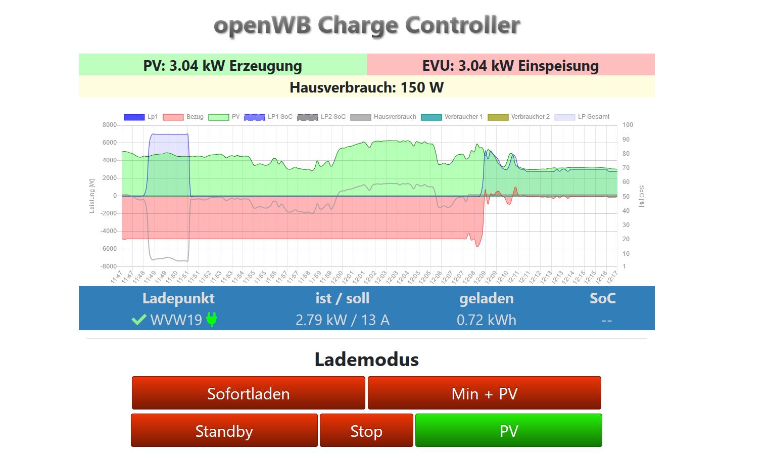

Hab problemlos auf aktuelle 1.7 updaten können. Bei Konfig ohne EVU Modul zeigt mir PV und Einspeisung Zeile (nicht Graph) immer den gleichen Wert auch wenn parellel geladen wird. Hab ich da einen Post übersehen?
- EVUZeile.JPG (138.58 KiB) 1741 mal betrachtet

Wenn kein EVU Modul gewählt kennt die Logik die Werte nicht, ergo wird nicht aktualisiert.
