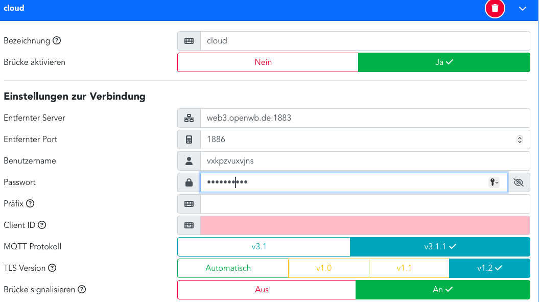

Was muss ich hier bei Präfix und Client Id einstellen?
Bildschirmfoto 2024-04-22 um 12.12.17.png (70.04 KiB) 873 mal betrachtet

Da muss gar nichts eingestellt werden. Die Cloud für software2 läuft ohne MQTT Brücke.

Ich habe jedoch leider die falsche Frage gestellt, denn es geht um den Zugang zur Cloud.
Mit den obigen Einlog-Daten komme ich leider nicht in die Cloud. Woran kann das liegen?

Deine Daten bei openWB Cloud eingeben und nicht eine Brücke einrichten.

Soll ich einen neuen Benutzernamen/ ein neues Passwort bei euch bestellen?
Das ist die Antwort mit den Einlog Daten:
Initiiere neue Tunnel...
Fehler, Benutzername oder Passwort nicht gültig.
Weiterleitung zur Hauptseite...

Nein, lediglich die vorhanden eintragen. Solange das nicht der Fall ist eine Verbindung nicht mòglich.

Ich habe die Daten eingetragen, die ich zuvor mit Version 1.9 genutzt habe.
Hier kommt jedoch die oben angegebene Fehlermeldung.
Die Login-Daten wurden mir am 30.12.2022 zugesandt an EMail: d.sellner@myquix.de (Adresse ist nicht mehr aktiv!!).
