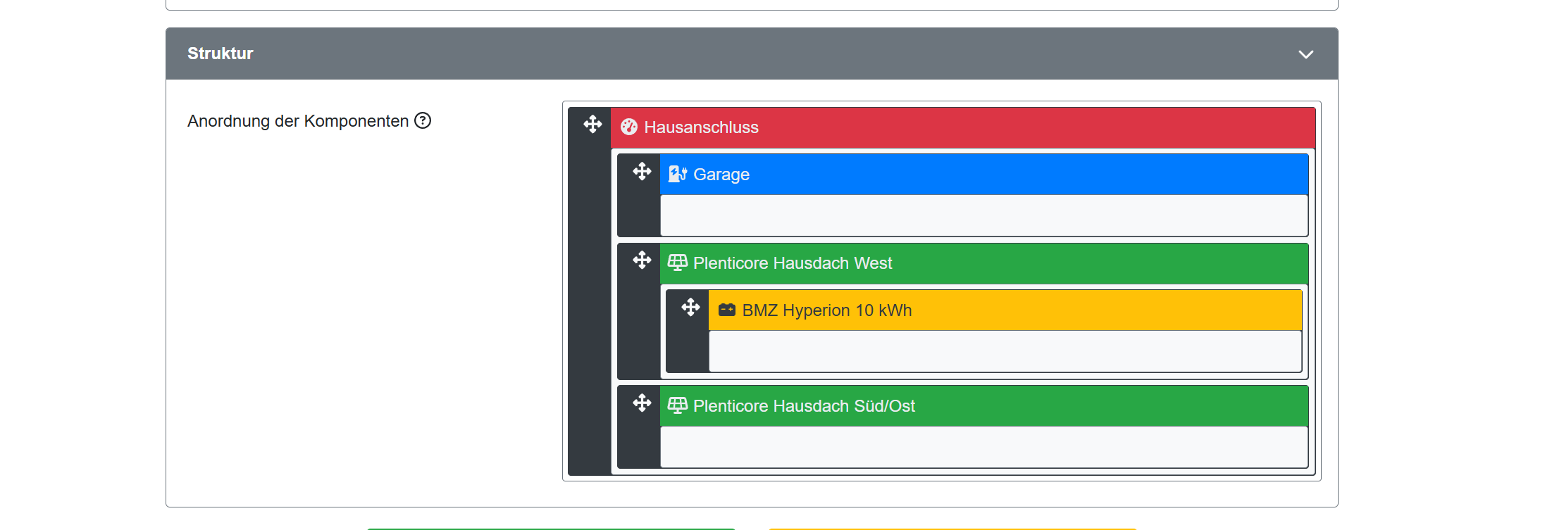

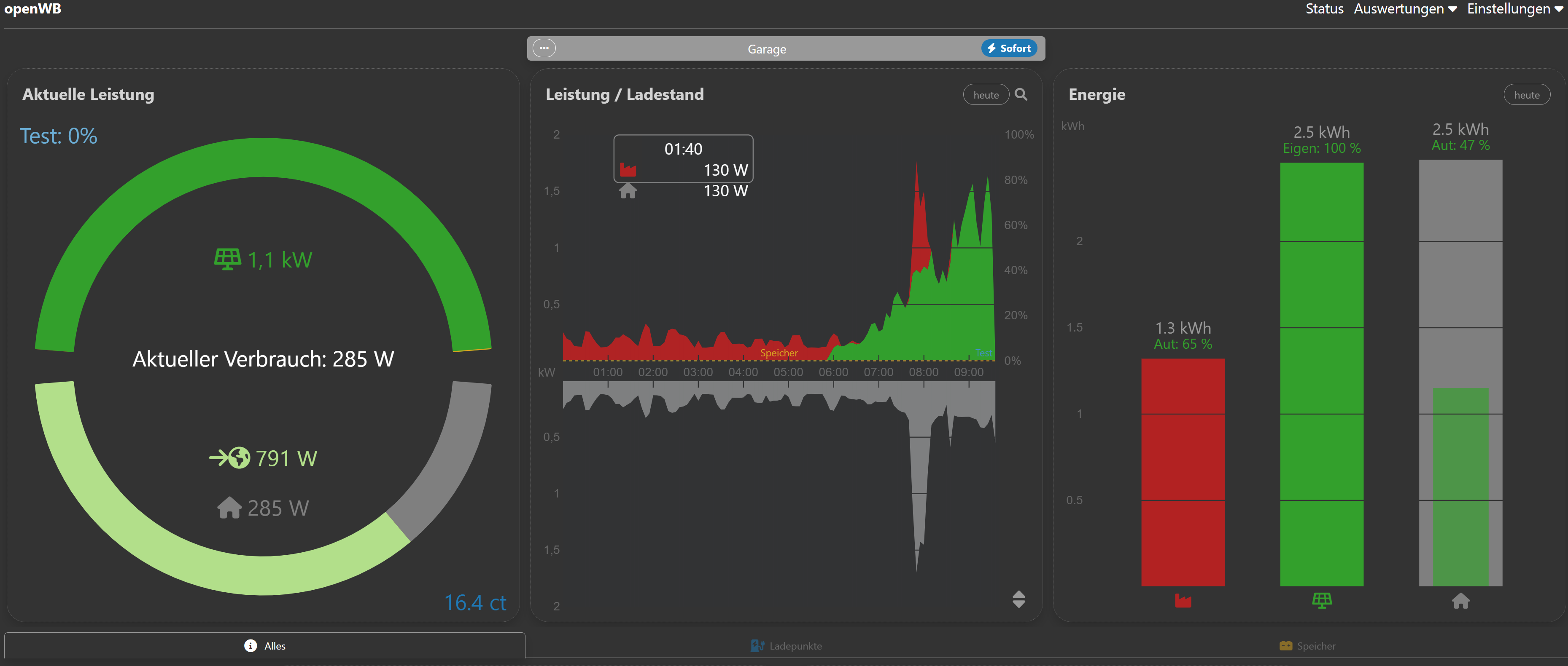

bei meinen Eltern habe ich nun auch die Version 2.1.4. aufgespielt .
Mir ist folgendes aufgefallen (ich weis aber auch ehrlich nicht ob das auch schon davor war .
Konstallation :
1 LP
1 Plenticore (mit Zähler KEM und Speicher konfiguriert )
1 Plenticore nur PV
Jeweils die Richtigen Module Konfiguriert .
Er zeit zwar Einspeisung an
Auch im Status des Moduls
Aber er "zählt" sie nicht .
Hier Bilder
(279.12 KiB) Noch nie heruntergeladen
(200.07 KiB) Noch nie heruntergeladen
Was soll ich noch liefern ?
Das steht im Main log ... seitenweise

btw. es ist ein KEM-C verbaut kein KSEM .
Dürfte aber nichts ausmachen da ja über den Plenticore ausgelesen wird :-D
Konfiguriert ist das so .
(45.12 KiB) Noch nie heruntergeladen
2 x 15 kWh BMZ Hyperion
1 oWb 2.0 im Hauptverteiler
Nasdero
