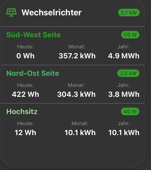

fussi24
Beiträge: 151
Registriert: Mi Mai 13, 2020 6:36 pm
Re: Rückmeldungen 2.1.5 Beta 1
Beitrag von fussi24 »
openWB hat geschrieben: So Aug 11, 2024 6:41 pm
fussi24 hat geschrieben: So Aug 11, 2024 6:22 pm Beim Wechselrichter Modul „openDTU“ gibt es einen Anzeigefehler. Beim Tagesertrag wird der Gesamtertrag angezeigt.
Wann konfiguriert?
Heute stimmt es (noch).
Beiträge: 8930
Has thanked: 225 times
Been thanked: 246 times
Dürfte der Klassiker sein. Bis zum 1. Mal 24 Uhr kann die kWh-DIFFERENZ nur der schon aufgelaufene Gesamt-kWh-Stand sein. Erst danach sind die korrekten Differenzwerte ermittelbar.

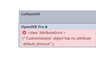

Nasdero
Beiträge: 483
Beitrag von Nasdero »
Seit dem Update heute (2024-08-12 15:02:41 +0200 [88edf3507]):
20240813_main.log
(224.92 KiB) 118-mal heruntergeladen
Beiträge: 1753
Been thanked: 166 times
Beitrag von LenaK »
Ist behoben.
Nasdero
Beiträge: 483
LenaK hat geschrieben: Di Aug 13, 2024 1:13 pmIst behoben.
Scheint so zu sein, nur hat das Update ewig gedauert, aber dann ging es irgendwann.
fussi24
Beiträge: 151
Nach zwei Tagen kann ich jetzt sagen das die Werte stimmen. Keine Ahnung was am ersten Tag anders war.

athlon hat geschrieben: Do Aug 15, 2024 2:41 pm Bei mir geht seit heute garnichts mehr. Wollt mein Model 3 laden, Box erkennt Auto, startet Ladung (7A Sofort als Test) und hört sofort wieder auf :o
Das ganze Spiel geht immer so weiter also start stop start stop.... bis ich den Stecker vom Auto ziehe.
Ich dachte erst es liegt evtl am Kabel aber am 2. Ladepunkt hab ich das selbe Problem. :cry: Ich hab auch mal alles Stromlos gemacht jedoch ohne Erfolg.
