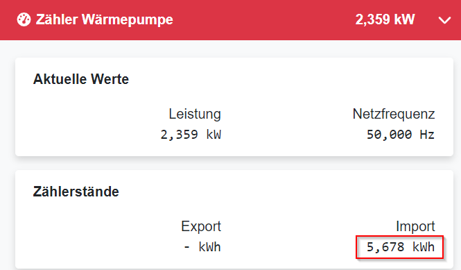

von ChristophR
Ich habe gerade ein Smarthome Device als HTTP Zähler hinzugefügt.
Dabei ist mir aufgefallen, dass die Kommastelle beim Zählerstand nicht stimmt, es müssen 5678 kWh sein nicht 5,678 kWh.
Bei anderen Zählern stimmt es aber, muss also ein Problem vom HTTP Zähler Modul oder dem Smarthome Script sein:

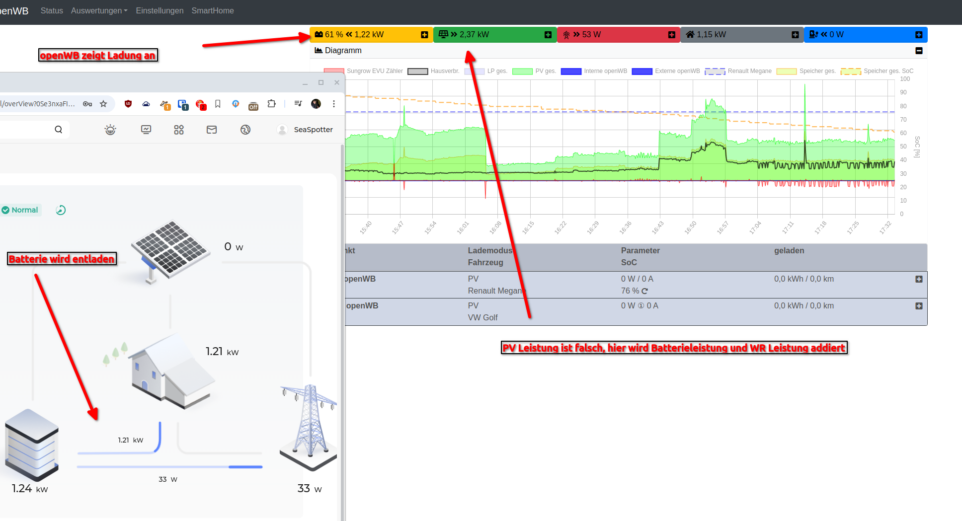

von seaspotter
Ich nehme nochmal Bezug zu meinem Beitrag hier: viewtopic.php?p=121789#p121789
Vermutlich hängt es damit zusammen, das die Batterieleistung aktuell mit falschen Vorzeichen ausgegeben wird, aber:
Eine Batterieentladung, die aktuell als Batterieladung ausgegeben wird, verursacht das auch eine PV Erzeugung angezeigt wird. Im Bild unten sind es 1,2kW Entladung (die falsch als Ladung angezeigt werden) und damit wird die doppelte Wechselrichterleistung als PV Erzeugung von 2,4 kW ausgegeben.
Ich bin jetzt zurück aufs Master Release per Backup vom 16.12.2024 und dort funktioniert alles wie vorher auch ohne Probleme.

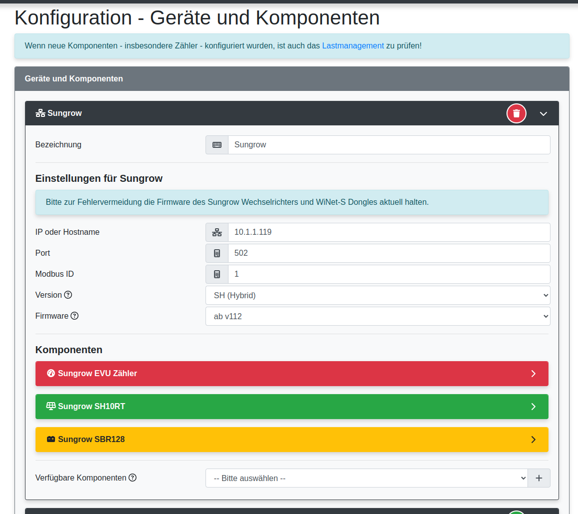

Zusammenfassend:
- Mit der neuen Sungrow Firmware nach November 2024 für den SHxxRT wird die Batterieleistung auf dem Modbus Register 13021 ausgeben: Ladung wird negativ ausgegeben, Entladung wird positiv ausgegeben.
- Die Benennung der Firmware "kleiner oder größer v112" passt nicht, da das die Hardware und nicht die Firmwareversion ist, hier muss auch die Bezeichnung angepasst werden.

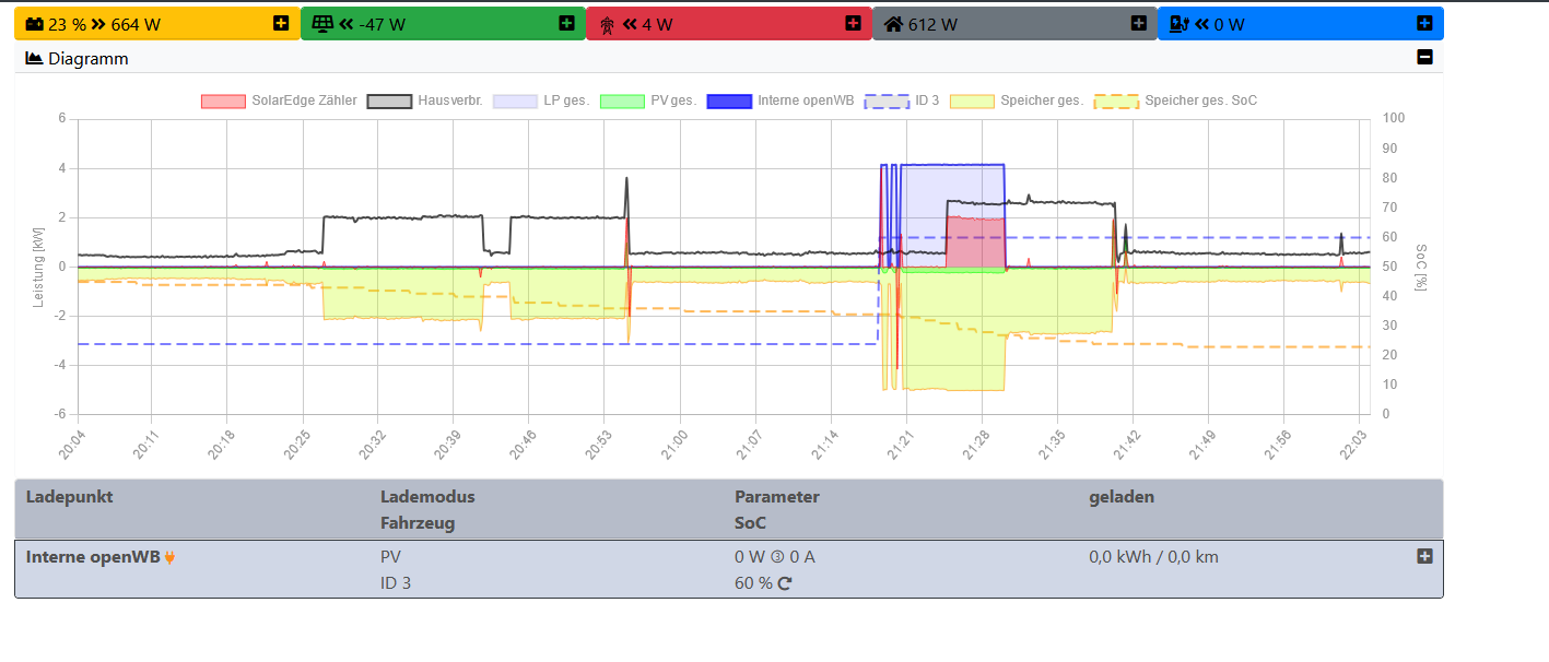

von knotzchef
ich bin mit der Version 2025-01-03 09:28:21 +0100 [aa16ff722] unterwegs. Heute Nacht beim anstecken im PV-Modus Laden hat die OpenWB wieder direkt aus dem Speicher geladen... wie kann man das unterbinden?

von okaegi
ChristophR hat geschrieben: Sa Jan 04, 2025 3:07 am Ich habe gerade ein Smarthome Device als HTTP Zähler hinzugefügt.
2025-01-04 04_00_42-openWB _ Status und 6 weitere Seiten - Persönlich – Microsoft​ Edge.png
Die Kommastelle ist mit diesem PR behoben.
https://github.com/openWB/core/pull/2119
