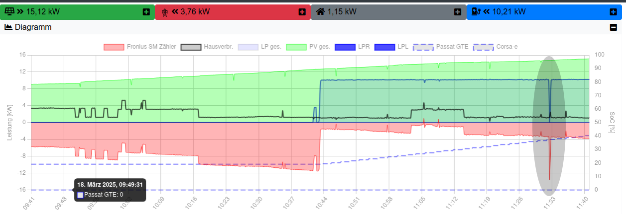

vielleicht ist der Fehler mit dem Release Patch 1 schon behoben worden, aber in 2.1.7 tritt der Fehler manchmal noch auf.
Fehler: Das Laden wird ab und an plötzlich für einen kurzen Moment ohne erkennbaren Grund unterbrochen.
Leider ist das Log bei paste.openwb.de nicht vollständig angekommen.
Auf dem Screenshot sieht man die Ladeunterbrechung sehr deutlich:
Bildschirmfoto vom 2025-03-18 11-41-11.png (112.98 KiB) 2955 mal betrachtet

raffix hat geschrieben: Di Mär 18, 2025 10:46 am Hier ist das Log (Loglevel Detail) ab ca. 11:20 bis ca. 11:40 Uhr (das Problem trat um ca. 11:32 Uhr auf):
https://paste.openwb.de/tpCCAMJmbpBaeWR
Dein Log hört um 11:28 auf :)

seaspotter hat geschrieben: Di Mär 18, 2025 10:50 am Dein Log hört um 11:28 auf :)
Danke für die Info!
So ein verf... Sch...
Dann klappt Strg+C und Strg+V bei mir nicht bei paste.openwb.de. Ich habe das Log nämlich im Editor offen gehabt und es ging bis 11:40 Uhr. Leider habe ich die Datei auf meiner Platte schon gelöscht und heute Abend sind die Logs in der openWB schon überschrieben.
Das nächste Mal lade ich es wieder direkt hier hoch ohne den Umweg über paste-
