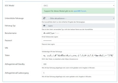

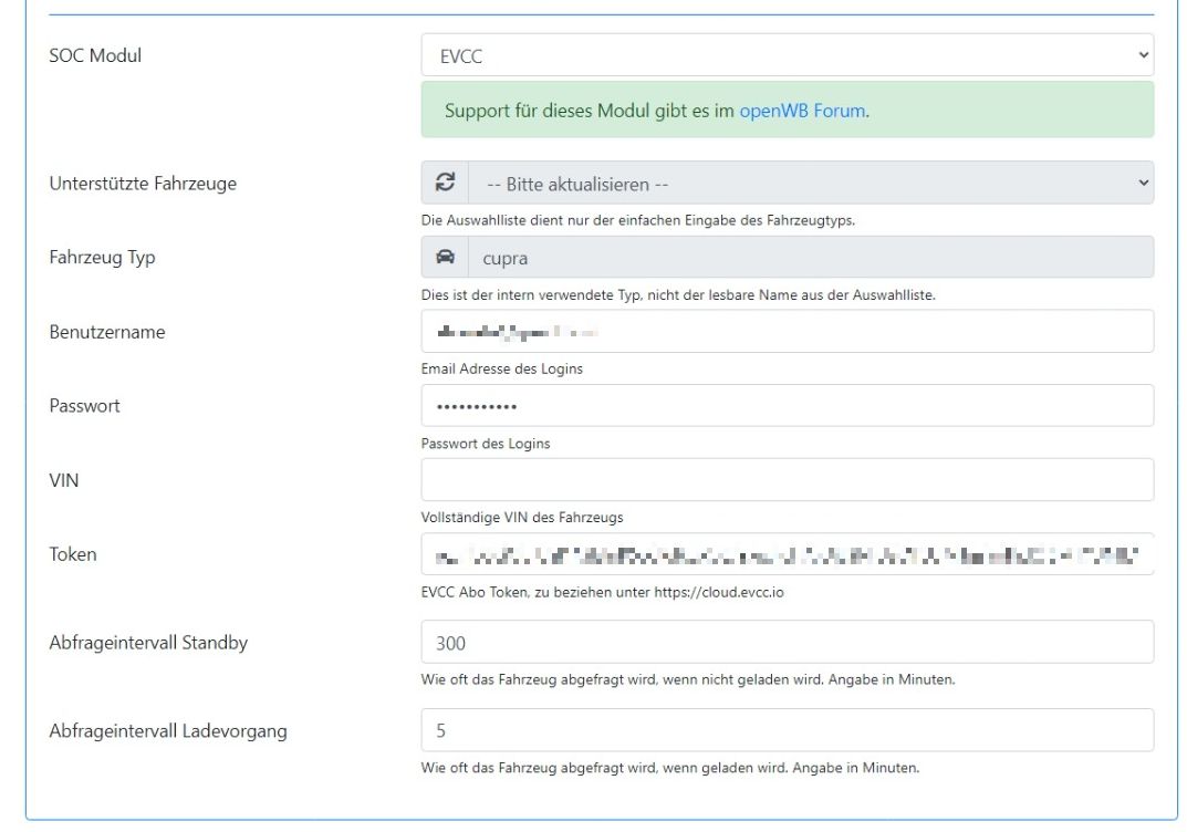

Eingestellt ist:
Maximal-SoC Ladepunkt 1 90 %
Das Abfrageintervall Ladevorgang habe ich jetzt auf 6 Minuten reduziert, die Sonne steht höher, die PV-Anlage liefert mehr Strom und die automatische Umschaltung von 1P auf 3P ist inzwischen erfolgt.

Ich habe heute auf 1.9.301 aktualisiert. Nun funktioniert meine Cupra Abfrage nicht mehr, im Log steht folgendes:
2023-05-19 07:17:44: PID: 939: Lp2: Nothing to do yet. Incrementing timer. (LV0) at 123 main modules/soc_evcc/main.sh
2023-05-19 07:17:44: PID: 939: Lp2: timer = 0 (LV1) at 110 main modules/soc_evcc/main.sh
2023/05/19 07:17:34 unexpected number of parameters (LV0) at 90 getAndWriteSoc modules/soc_evcc/main.sh
  soc brand [--log level] [--param value [...]]
Usage:
Settings:
Danke für eure Hilfe!
martin
humschti
Beiträge: 738
Wohnort: Nürensdorf (Schweiz)
Has thanked: 22 times
Been thanked: 10 times
Re: Support: EVCC
Beitrag von humschti »
Nachdem ich nun auch die VIN eingetragen habe, funktioniert die Abfrage wieder. Vielleicht hilft das jemandem...
