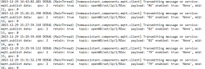

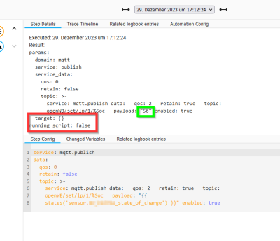

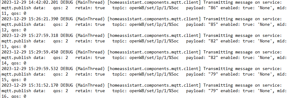

HI Zusammen!
Danke Det, habe es jetzt nochmal überprüft und angepasst.
Laut MQTT Log wird der Wert jetzt ausgelesen.
Aber irgendetwas stimmt nicht mit der Verbindung zur openWB.
Habe in MQTT nur die IP -Adresse der WB eingegeben.
Fehlt etwas speziell in MQTT für die Verbindung zur openWB?
Danke Euch schon mal für Eure Antwort

Hast du das MQTT Device bei HA auch auf die entsprechende IP/Hostname angepasst?
Funktioniert bei mir zumindest als Test problemlos.
