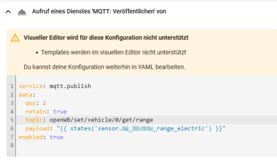

Habe noch eine Frage zur Range Anzeige:
Wie bekomme ich den Range Wert in das Theme?
Kennt jemand das Topic, was hierfür in OWB2 und OWB1 gesetzt werden muss?
"openWB/set/vehicle/x/get/range" scheint es für das Theme nicht zu sein.

Re: Support: Mercedes EQ
Du hast es in Deinem eigenen Screenshot bereits richtig gezeigt, genauso geht es.
Die Fahrzeugnummer muss natürlich zu Deinem Fahrzeug passen.

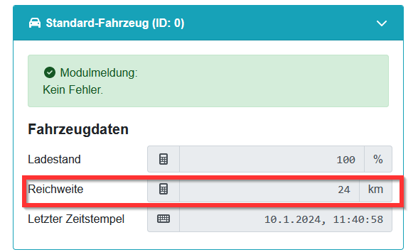

Ja danke, das wird bei mir ja auch schon in der Fahrzeugansicht angezeigt.
Ich weiß aber nicht, wie ich den Range Wert im Standardtheme anzeigen kann, hierfür fehlt mir ein Topic, bzw Variablenbezeichnung.

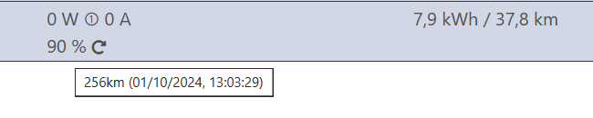

Bei mir wird es im Standard Theme angezeigt. Das Datumsformat stimmt leider nicht, aber der Wert wird zumindest angezeigt:
ja, richtig, wenn ich mit der Mouse auf die Ladeprozente gehe, erhalte ich auch die Anzeige in OWB2.
Gewusst wo, wie immer.
