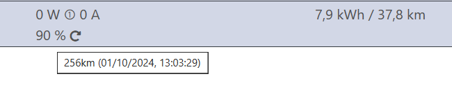

von shesse
Bei mir wird es im Standard Theme angezeigt. Das Datumsformat stimmt leider nicht, aber der Wert wird zumindest angezeigt:
Screenshot 2024-01-10 184626.png (9.51 KiB) 9147 mal betrachtet
Re: Support: Mercedes EQ
Verfasst: Do Jan 11, 2024 8:44 am
von Ihaglc
ja, richtig, wenn ich mit der Mouse auf die Ladeprozente gehe, erhalte ich auch die Anzeige in OWB2.
Gewusst wo, wie immer. :D
