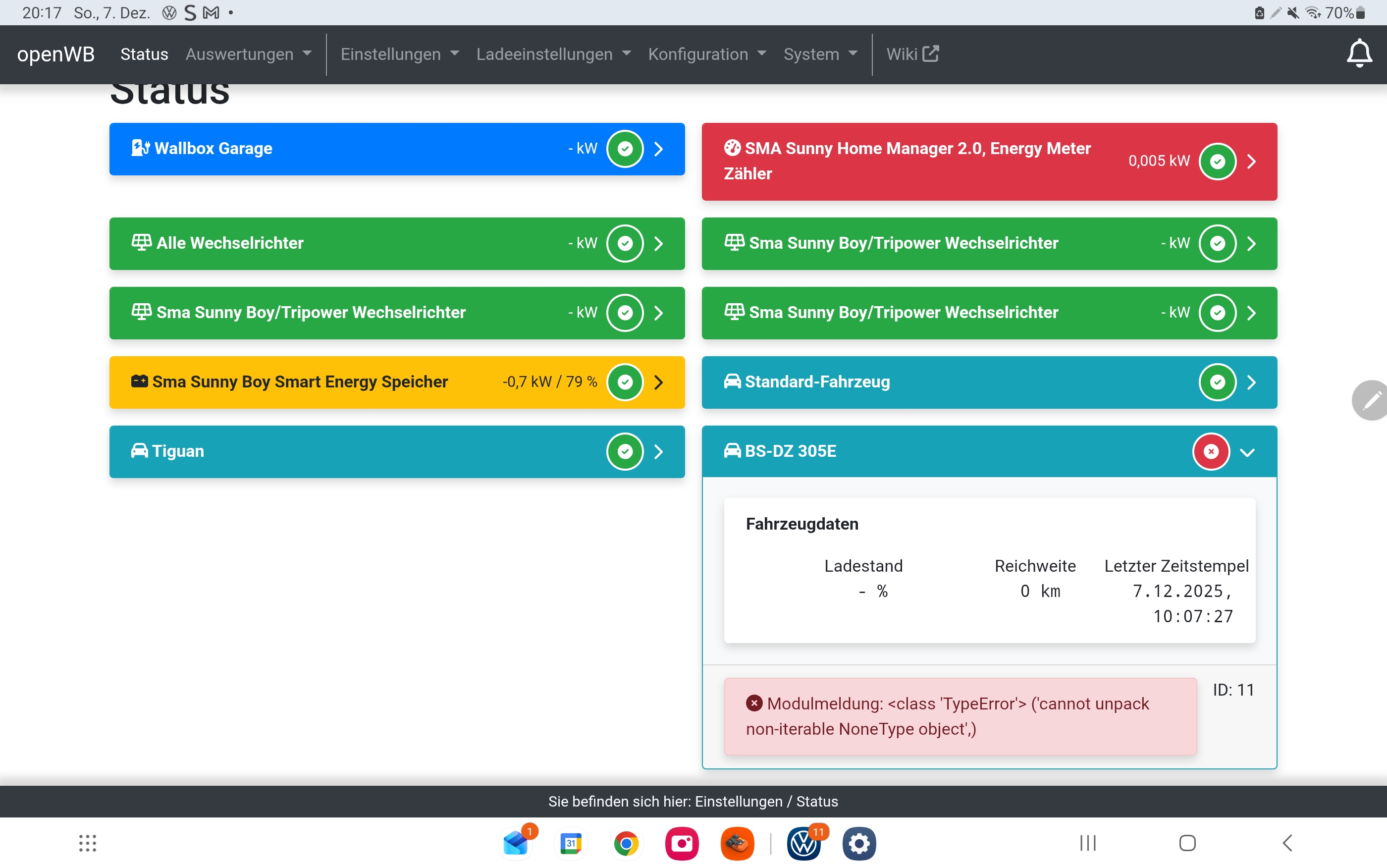

Die habe ich aktualisiert, bekommen aber immer noch Modulfehlermeldung. Vom SOC aus dem ID7 werden an der OpenWb Fantasiewerte angezeigt. Wenn er angesteckt wird, 0% oder mal 100%. Ich denke auch mal, da wird die geladene Energiemenge angezeigt. Nach 1,5 h stand dort 16,5 %.rleidner hat geschrieben: So Dez 07, 2025 11:01 amDer aktuelle Version ist in master: 2025-12-05 14:39:40 +0100 [8a47be910] mit diesem PR zum vwid Modul:

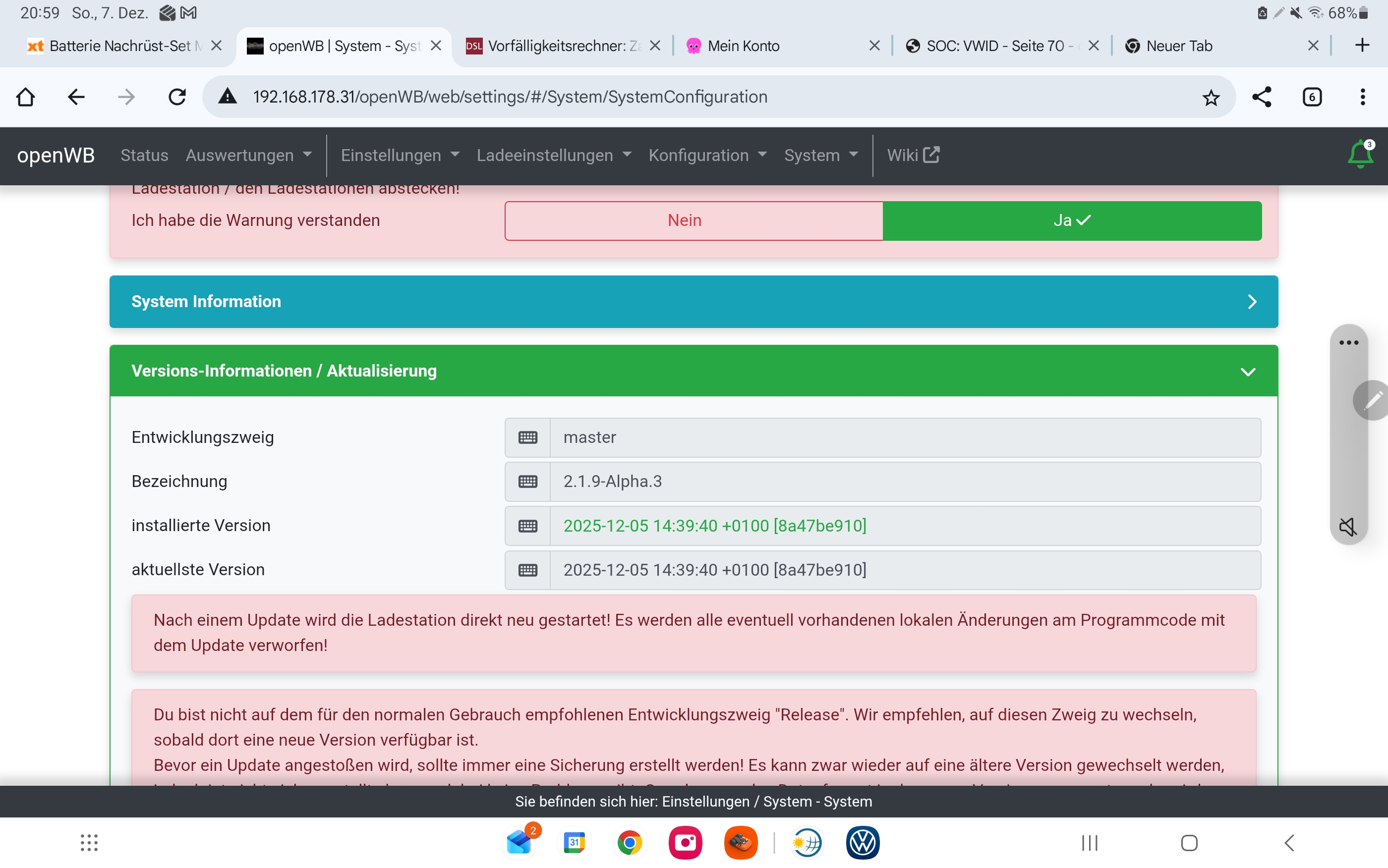

Ich hoffe das ich das jetzt richtig mache.openWB hat geschrieben: So Dez 07, 2025 2:08 pmOhne Log oder wenigstens mal die genaue Fehlermeldung ist es unmöglich zu helfen.hoffi hat geschrieben: So Dez 07, 2025 1:45 pmDie habe ich aktualisiert, bekommen aber immer noch Modulfehlermeldung. Vom SOC aus dem ID7 werden an der OpenWb Fantasiewerte angezeigt. Wenn er angesteckt wird, 0% oder mal 100%. Ich denke auch mal, da wird die geladene Energiemenge angezeigt. Nach 1,5 h stand dort 16,5 %.rleidner hat geschrieben: So Dez 07, 2025 11:01 am
2025-12-05 12:07:46 +0100 [443b430e0] - soc_vwid: make status query thread safe (#2997)
2025-12-07 19:48:10,254 - {modules.common.fault_state:45} - {ERROR:fetch soc_ev11} - VWId: FaultState FaultStateLevel.ERROR, FaultStr <class 'TypeError'> ('cannot unpack non-iterable NoneType object',), Traceback:
File "/var/www/html/openWB/packages/modules/common/configurable_vehicle.py", line 80, in update
File "/var/www/html/openWB/packages/modules/common/configurable_vehicle.py", line 128, in _get_carstate_by_source
File "/var/www/html/openWB/packages/modules/vehicles/vwid/soc.py", line 34, in updater
return fetch()
File "/var/www/html/openWB/packages/modules/vehicles/vwid/soc.py", line 28, in fetch
soc, range, soc_ts, soc_tsX = loop.run_until_complete(_fetch_soc())
TypeError: cannot unpack non-iterable NoneType object
2025-12-07 19:58:14,439 - {modules.common.fault_state:45} - {ERROR:fetch soc_ev11} - VWId: FaultState FaultStateLevel.ERROR, FaultStr <class 'TypeError'> ('cannot unpack non-iterable NoneType object',), Traceback:
return fetch()
2025-12-07 20:08:17,032 - {modules.vehicles.vwid.libvwid:1224} - {WARNING:fetch soc_ev11} - Tokens have expired. Try to fetch new tokens
2025-12-07 20:08:18,136 - {modules.common.fault_state:45} - {ERROR:fetch soc_ev11} - VWId: FaultState FaultStateLevel.ERROR, FaultStr <class 'TypeError'> ('cannot unpack non-iterable NoneType object',), Traceback:
return fetch()
- (766.75 KiB) Noch nie heruntergeladen

Sieht nach der "alten" Version aus, die nicht mehr funktioniert.hoffi hat geschrieben: So Dez 07, 2025 7:20 pmIch hoffe das ich das jetzt richtig mache.openWB hat geschrieben: So Dez 07, 2025 2:08 pmOhne Log oder wenigstens mal die genaue Fehlermeldung ist es unmöglich zu helfen.hoffi hat geschrieben: So Dez 07, 2025 1:45 pm

Die neue Version ist momentan nur im Entwicklungszweig master/Alpha 2.1.9 installierbar.
Re: SOC: VWID
hoffi hat geschrieben: So Dez 07, 2025 8:01 pmrleidner hat geschrieben: So Dez 07, 2025 7:41 pmSieht nach der "alten" Version aus, die nicht mehr funktioniert.hoffi hat geschrieben: So Dez 07, 2025 7:20 pm
- (873.7 KiB) Noch nie heruntergeladen

Stimmt, ist die aktuelle Version, ich hatte mich verguckt.
Die Zeile
2025-12-07 20:08:17,032 - {modules.vehicles.vwid.libvwid:1224} - {WARNING:fetch soc_ev11} - Tokens have expired. Try to fetch new tokensWarum das schief geht kann ich nicht sehen. Die Internet-Verbindung der openWB ist stabil?
Zur weiteren Eingrenzung den Log Level auf Info setzen (Einstellungen-System-Fehlersuche-Info-Speichern) dann einen Neustart und dann ein Log der ersten 1-2 Abfragen als code block button (<>) posten.
