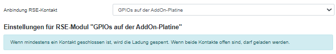

Zwischen welchen der drei Kontakte muss "eine Brücke" geschaltet werden damit die Wallbox nicht mehr lädt bzw. dimmt auf 4,2 kw?
Kontakte der AddOn Platine:
J4_3 - RSE (Rundsteuerempfängerkontakt) 1
J4_4 - RSE (Rundsteuerempfängerkontakt) 2
J4_5 - RSE (Rundsteuerempfängerkontakt) GND

Einer (oder beide) der zwei Kontakte nach GND:Thrillhouse hat geschrieben: So Dez 22, 2024 11:46 am Hallo zusammen

Ich hab die Brücke während des Ladens jetzt mal gesetzt. Aber der Ladevorgang wird nicht gestoppt. Nutze allerdings auch die Software 1.9.303. Hatte aber gelesen das es damit auch funktioniert. Das tut es aber nicht. Jemand eine Idee?

Ich glaube, dass musste erst vom openWB Support remote freigeschaltet werden, da es nicht laienbedienbar sein durfte.Thrillhouse hat geschrieben: So Dez 22, 2024 12:38 pm Moin,

Mit der Software 2.0 funktioniert die Abschaltung.
Das Dimmen auf 4,2 kw ist ja noch in Arbeit.
