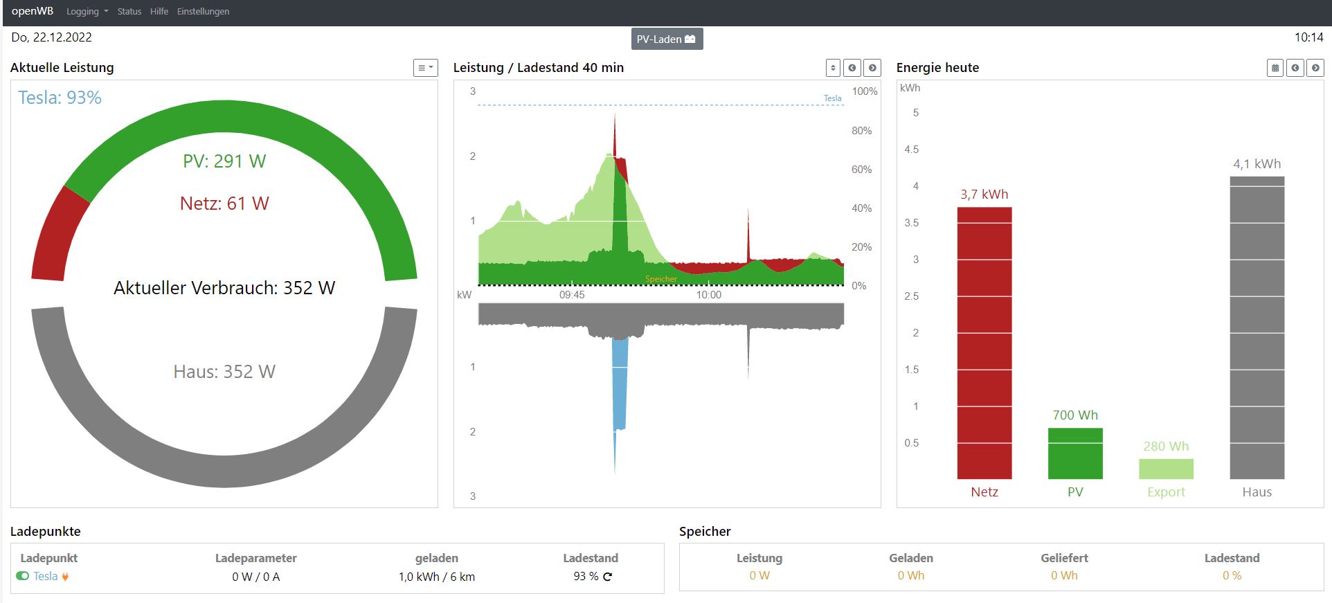

Nun kommt aber das nächste Problem...Die OpenWB Oberfläche ist nach Änderung der Crontab "eingefroren". Es werden keine Daten mehr aktualisiert und auch die Uhrzeit auf der OpenWB Seite ist stehen geblieben...
Neustart/Reboot habe schon versucht...keine Änderung...
Hatte das auch schonmal jemand?
Nachfolgend der Debug-Log (sieht meiner Meinung nach gut aus...):

Re: SENEC Modul
Hallo Senec Gemeinde.
ich experimentiere derzeit mit openwb 2.0 Beta und versuche das senec.py dort wieder zu verwenden. Nun ist es joch scheinbar so das openWB 2.0 vermutlich aufgrund von Lastmanagement die Produzierte PV-Leistung mit negativem Vorzeichen erwartet, also -500 würden dann 500 Watt erzeugte PV Leistung entsprechen.
Wer kennt sich denn mit python aus und kann mir sagen was im senec.py geändert werden müsste?
Oder kann der Author evtl. helfen, das Senec Modul 2.0 fähig zu machen?
hier der Teil in dem die PVLeistung in die ramdisk geschrieben wird.
Danke für jegliche Hilfe!

Re: SENEC Modul
Hallo newbe2020,
ich bin noch zu nicht zum testen gekommen und es wird auch noch etwas dauern, bis ich mich mit der 2.0 auseinandersetzen kann.
Du könntest mal versuchen, ob es reicht, den Multiplier anzupassen. Wenn das hilft, würde ich mich über eine Rückmeldung freuen.
Christoph
#SENEC: Leistung Wechselrichter in (W) Werte
if not (jsondata['ENERGY'] ['GUI_INVERTER_POWER'] is None):
writeVal('/var/www/html/openWB/ramdisk/pvwatt_senec', jsondata['ENERGY'] ['GUI_INVERTER_POWER'],-1,0)
Christoph
Zuletzt geändert von cjungde am Mo Jan 09, 2023 8:06 pm, insgesamt 1-mal geändert.

Re: SENEC Modul
Danke für die Schnelle Antwort und Idee. Ich werde das morgen bei PV Erzeugung mal versuchen und Rückmeldung geben.cjungde hat geschrieben: Mo Jan 09, 2023 7:20 pm Hallo newbe2020,
ich bin noch. nicht zum testen gekommen und es wird auch noch etwas dauern, bis ich mich mit der 2.0 auseinandersetzen kann.
GrußCode: Alles auswählen
#SENEC: Leistung Wechselrichter in (W) Werte if not (jsondata['ENERGY'] ['GUI_INVERTER_POWER'] is None): writeVal('/var/www/html/openWB/ramdisk/pvwatt_senec', jsondata['ENERGY'] ['GUI_INVERTER_POWER'],-1,0)
Christoph
Re: SENEC Modul
Ich habe kurzer Hand auf meiner openwb 1.9 Instanz eine Kopie des senec.py Moduls mit deinem Vorschlag von oben angelegt und ausgeführt.newbe2020 hat geschrieben: Mo Jan 09, 2023 8:04 pmDanke für die Schnelle Antwort und Idee. Ich werde das morgen bei PV Erzeugung mal versuchen und Rückmeldung geben.cjungde hat geschrieben: Mo Jan 09, 2023 7:20 pm Hallo newbe2020,
Christoph
Es ist schön zu sehen das pvwatt_senec nun mit negativem Vorzeichen ankommt bis der Wert vom 1.9er senec.py wieder überschrieben wird.
Sieht also gut aus. Den detaillierten Test auf der openwb 2.0 hole ich noch nach, doch seit dem letzten Update gestern hat die 2.0 Instanz einige andere Probleme.
