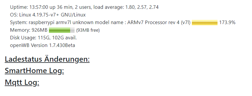

selbst installiert, Browser Chrome auf win10, iOS und Mac alles jeweils gleich...
mir ist auch aufgefallen das das system sehr ausgelastet ist, das war vorher nicht so.

Das sieht mir nach Buster und nicht nach Stretch aus, korrekt?
Das könnte die Ursache sein. Buster verwendet einen neueren Mosquitto, das ist noch nicht getestet.

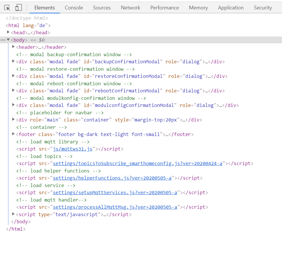

Zweiter Screenshot Konsole leider nicht lesbar.

consolen details nochmal hier

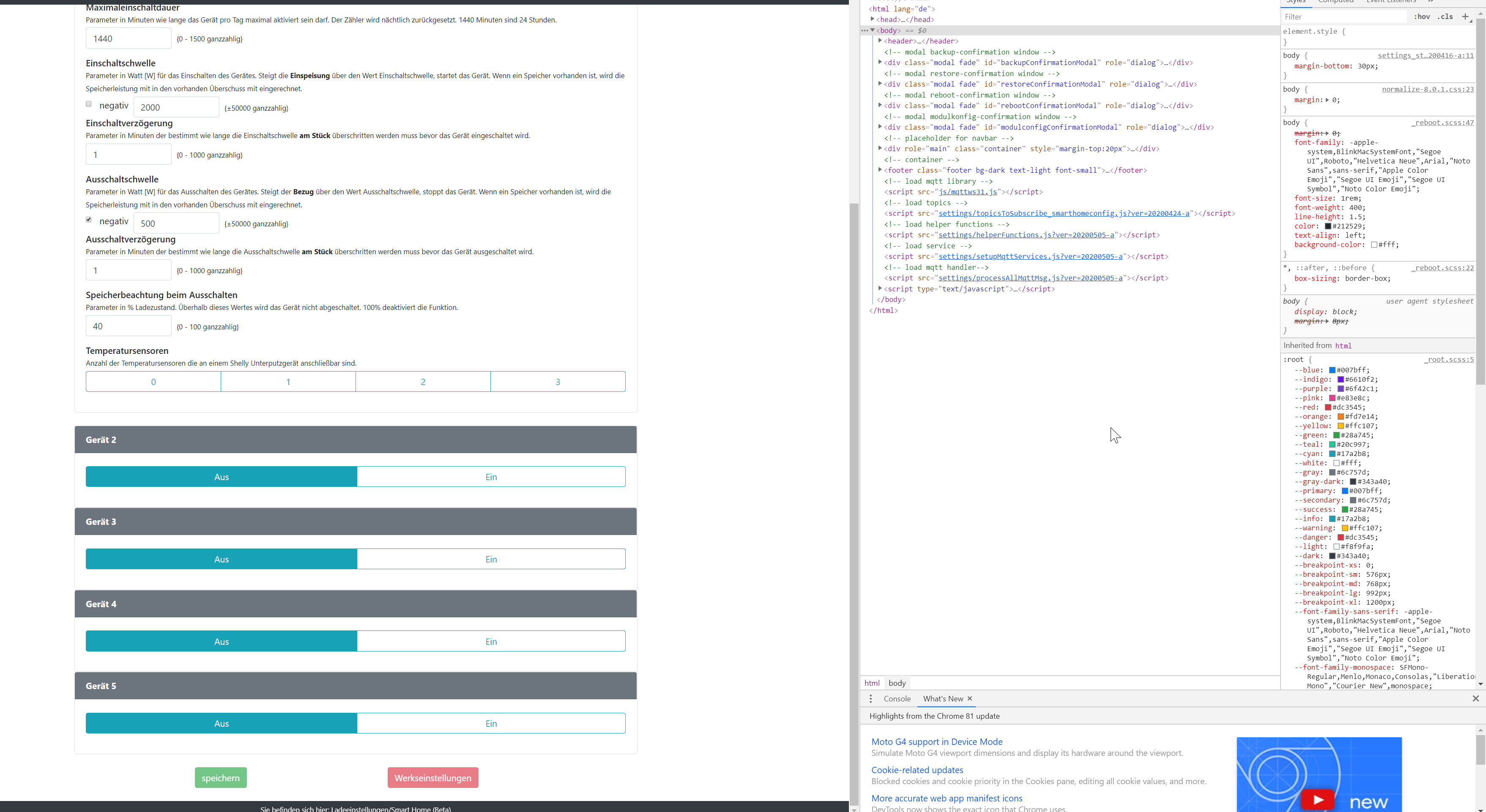

Der Reiter rechts daneben (nicht Elements sondern Console) wäre interessant - nachdem du auf Speichern geklickt hast.
