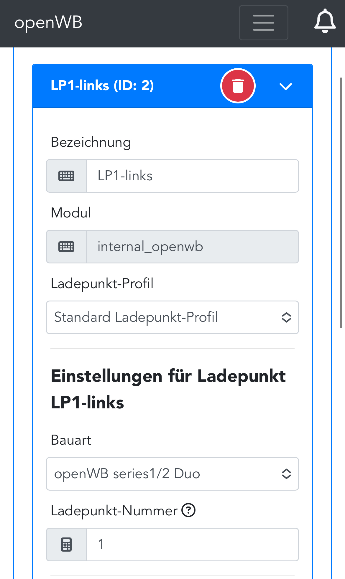

Hallo!
Kann mir jemand noch einen Tipp geben?
OpenWB Duo mit SW 2.1.4
Die Lademodi lassen sich nicht getrennt voneinander einstellen und auch keine Prio vergeben.
Bei den Ladepunktkonfigurationen habe ich, wie im Tutorial angegeben, eingestellt.
Was ist noch falsch?
Vielen Dank für eure Unterstützung.
