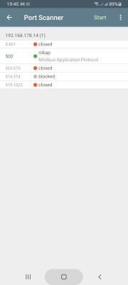

Lediglich die verbundene IP : 192.168.178.14 zeigt einen offenen Port 502.
Portscan 502
Portscan 502
