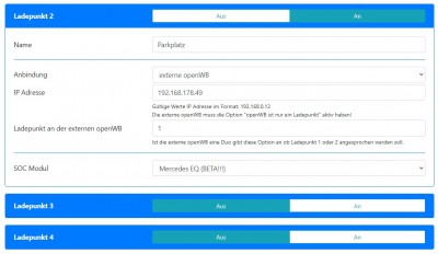

Leider kann ich das Modul jetzt zwar aus der Drop-down Liste auswählen, aber es kommen keine Felder zum Eintragen der Daten. So sieht es bei mir aus:
Wenn ich ein anderes SoC-Modul auswähle kommen Felder zum Eintragen der Zugangsinformationen, beim Mercedes-SOC allerdings leider nicht. Ich habe es mit dem neuen Edge-Browser und auch dem FF probiert, bei beiden das Gleiche Verhalten.
Nachtrag; Da ist überhaupt was mit dem Dropdown im Argen:
Auch beim Auswählen vieler anderer Einträge ändern sich die Einstellmöglichkeiten nicht. Irgendwas ist da durcheinander geraten.

Hoppla, du bist aber schnell.
Ich habe vorher erst die Melden gesehen, dass der PR gemeged ist. Hast du den SOC EQ nur auf LP2?
Ich hole mir mal die nightly und schau mir das an.

Hmm,
ich habe mir mal nur die Datei für die Konfig herunter geladen und die sieht leider gnz anders aus als die Datei in die ich die Änderungen eingebaut hatte.
Da muss ich wohl noch mal fdrauf schauen :(
Beiträge: 4567
Has thanked: 12 times
Been thanked: 52 times
Re: Mercedes SoC
Habe jetzt einen Uterschied gesehen, der JavaScript Funktionen, die bisher in der Modulconfig drin waren in eine andere Datei auslagern.
Ich glaub da muss ich noch mal mit den Core Entwicklern Rücksprache halten.
Bin mir nicht sicher, ob ich da was verpasst habe.

Der Fehler ist behoben. Bitte ein Update auf die letzte Nightly machen.
