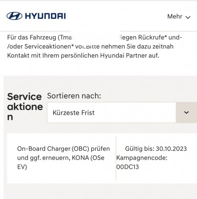

Re: Probleme mit Ladegerät im Hyindai Kona 2020 mit Phasen Umschaltung
Rückruf, vielleicht wird ja etwas verbessert:
On-Board Charger (OBC) prüfen und ggf. erneuern, KONA (OSe EV)
Gültig bis: 30.10.2023
Kampagnencode: 00DC13
Woher kommt diese Info und welcher Kona ist betroffen (tschechische Produktion?)?
Hyundai
CZ - das andere Modell funktioniert
Wenn nun bei euch der ON-Board-Charger geprüft und ggf. erneuert wurde:
Woher wisst ihr, dass dann die Phasenumschaltung funktioniert?
Also für meinen Kona (64er Batterie) aus CZ Bj. 09/2020 gibt es keinen Rückruf lt. Internet:
Hier geprüft:
https://www.hyundai.de/service-zubehoer ... GFLXXXXXXX (das nach dem / ist die FIN)
Hier geprüft:
