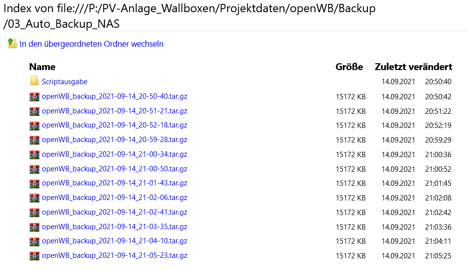

ich habe nacheinander mehr als 10 der eingerichteten automatischen Backups manuell über "Ausführen" auf dem NAS angestossen.
Was mich wundert, ist, dass bei den ersten 10 keine Fehlermeldung auflief und nach dem 10ten auch kein Backup gelöscht wurde.
Funktioniert das nur im Automodus oder ist hier nochwas nicht i.O.? Das kam im outputLog, ist in allen Logs das Gleiche (außer Zeitstempel):
Starte openWB Backup
Download openWB Backupdatei /volume1/01_HS in Gemeinsame/PV-Anlage_Wallboxen/Projektdaten/openWB/Backup/03_Auto_Backup_NAS/openWB_backup_2021-09-14_20-50-40.tar.gz
Bereinigung alte openWB Backupdateien
openWB Backup beendet
