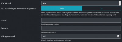

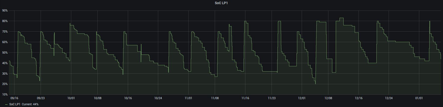

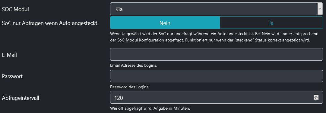

Ich kann die ganzen Probleme hier im Thread nicht nachvollziehen... der SoC wird ohne jegliche Einschränkungen von obenWB abgerufen. Seit Monaten. Das Team um openWB und/oder Lutz und alle anderen, die an diesem Modul arbeiten, haben sehr gute Arbeit geleistet.
Hier mal die letzten 4 Monate:
Settings:
Version: 1.9.009 (2021-01-06 10:25:35 +0100 [b19b3f6f] )
Auch das manuelle Abfragen via Klick auf den "Update-SoC-Dreiviertelkreispfeil" funktioniert.
Und mit der KIA UVO-App habe ich ebenfalls keine Probleme. Je nachdem, wann ich aufstehe, starte ich die App, gebe PIN ein, starte die Klima und fahre los. Kurz vor Feierabend das gleiche Spiel nochmal. Während des Ladens schaue ich ab und zu in der App, wann mein gewünschter SoC erreicht ist. Auch in dieser Zeitspanne (Abfrageintervall 120min openWB und in der UVO-App schauen) wird der SoC richtig ausgelesen.
Hinweis: Das 0%-Problem hatte ich auch mal... da ich es aber nur nicht in der Influx-Datenbank haben wollte und den Rest auch über MQTT auslese/steuere:

Genau daran habe ich heute auch geforscht. Laut dem log hat er dann nicht abgefragt.gorthon hat geschrieben: Mi Jan 06, 2021 6:00 pmWas passiert dann, wenn ich manuell den SoC abrufe, obwohl kein Fahrzeug angesteckt ist und die Box konfiguriert ist auf "nur bei angestecktem Fahrzeug abrufen". Erwartung als User wäre, dass der manuelle Abruf trotzdem ausgeführt wird. Ist dem so, oder kann ich da lange klicken, wenn das Auto nicht angesteckt ist?Ja, die wird beachtet.![]()
Erst wenn ich im Ladepunkt etwas änderte, kam es zur Abfrage. Also ich habe dann das Intervall mal runter gesetzt oder auf Abfrage auf "Abfrage bei angestecktem..." auf nein.
Und zack kam die SoC Abfrage in Gang.
Ich nehme an, der Timer wird dabei zurück gesetzt und es kommt zur Abfrage.
Ohne diese Einstellungen stand im log nur immer wieder, dass der Timer noch degradiert wird und er noch nicht abfragen müsse. Obwohl ich auf manuelle Abfrage geklickt hatte.

Wenn kein Auto angesteckt ist wird auch nicht (manuell) abgefragt.gorthon hat geschrieben: Mi Jan 06, 2021 6:00 pmWas passiert dann, wenn ich manuell den SoC abrufe, obwohl kein Fahrzeug angesteckt ist und die Box konfiguriert ist auf "nur bei angestecktem Fahrzeug abrufen". Erwartung als User wäre, dass der manuelle Abruf trotzdem ausgeführt wird. Ist dem so, oder kann ich da lange klicken, wenn das Auto nicht angesteckt ist?Ja, die wird beachtet.![]()
gorthon
- Beiträge: 268
- Registriert: So Okt 04, 2020 4:33 pm
- Been thanked: 3 times
Re: Nightly 1.9.003 LP2 kein SoC für KIA ??? :-(
Das ist leider nicht besonders logisch, vor allem weil sich der Kreisel bei anklicken anfängt zu drehen und dem User suggeriert, dass die Abfrage läuft. Besser wäre, wenn die manuelle Abfrage die Einstellung übersteuern würde, denn der User will ja in dem Moment definitiv abfragen.Wenn kein Auto angesteckt ist wird auch nicht (manuell) abgefragt

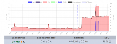

So, Bluelink App funktioniert wieder, nachdem ich das Auto einmal gestartet hab (vermutlich schaltet sich das Mobilfunk-Modul ab, wenn man einige Tage nicht fährt, dank Lockdown stand das Auto einige Tage ungenutzt rum).
OpenWB-Stand: 1.9.009 nightly von gestern.
Leider ist das 0%-Problem nicht gelöst: Sobald ich das Auto angesteckt hatte, wurde der SoC korrekt abgefragt und angezeigt. Bei Ladestart sprang er wieder auf 0%. Kurz danach habe ich eine manuelle Abfrage gestartet, bei der der SoC wieder korrekt abgefragt wurde.
Im Graph sieht das dann so aus (blaue gestrichelte Linie): Edit: Debug-Daten gesendet: Ticket #96065114
Hier das Log:
Der erste um 08:54:10 wurde wohl bei Anstecken des Kabels requestet.
Der mittlere, wo die 0 steht, ist der, der beim Ladestart automatisch requestet wurde.
Der letzte (um 09:06:10) wurde von mir manuell getriggert.
Bitte bitte im Log wieder des Timer-Increment anzeigen (früher wurde da hoch oder runtergezählt von z.B. 360), sowie anzeigen, WAS den SoC-Request ausgelöst hat (manuell / Timer / Fahrzeug angesteckt o.Ä.). Das würde sehr helfen bei der Analyse.
Hier das Log:
2021-01-07 09:06:36: Lp1: Nothing to do yet. Incrementing timer.
2021-01-07 09:06:26: Lp1: Nothing to do yet. Incrementing timer.
2021-01-07 09:06:16: Lp1: Nothing to do yet. Incrementing timer.
2021-01-07 09:06:10: Lp1: SoC: 96
2021-01-07 09:06:06: Lp1: Requesting SoC
2021-01-07 09:05:55: Lp1: Nothing to do yet. Incrementing timer.
2021-01-07 09:05:45: Lp1: Nothing to do yet. Incrementing timer.
2021-01-07 09:05:35: Lp1: Nothing to do yet. Incrementing timer.
2021-01-07 09:05:25: Lp1: Nothing to do yet. Incrementing timer.
2021-01-07 09:05:15: Lp1: Nothing to do yet. Incrementing timer.
2021-01-07 09:05:05: Lp1: Nothing to do yet. Incrementing timer.
2021-01-07 09:04:55: Lp1: Nothing to do yet. Incrementing timer.
2021-01-07 09:04:45: Lp1: Nothing to do yet. Incrementing timer.
2021-01-07 09:04:35: Lp1: Nothing to do yet. Incrementing timer.
2021-01-07 09:04:25: Lp1: Nothing to do yet. Incrementing timer.
2021-01-07 09:04:15: Lp1: Nothing to do yet. Incrementing timer.
2021-01-07 09:04:05: Lp1: Nothing to do yet. Incrementing timer.
2021-01-07 09:03:57: Lp1: SoC: 0
2021-01-07 09:03:55: Lp1: Nothing to do yet. Incrementing timer.
2021-01-07 09:03:45: Lp1: Requesting SoC
2021-01-07 09:03:35: Lp1: Nothing to do yet. Incrementing timer.
2021-01-07 09:03:25: Lp1: Nothing to do yet. Incrementing timer.
2021-01-07 09:03:15: Lp1: Nothing to do yet. Incrementing timer.
2021-01-07 09:03:05: Lp1: Nothing to do yet. Incrementing timer.
2021-01-07 09:02:55: Lp1: Nothing to do yet. Incrementing timer.
2021-01-07 09:02:45: Lp1: Nothing to do yet. Incrementing timer.
2021-01-07 09:02:35: Lp1: Nothing to do yet. Incrementing timer.
2021-01-07 09:02:26: Lp1: Nothing to do yet. Incrementing timer.
2021-01-07 09:02:15: Lp1: Nothing to do yet. Incrementing timer.
2021-01-07 09:02:05: Lp1: Nothing to do yet. Incrementing timer.
2021-01-07 09:01:56: Lp1: Nothing to do yet. Incrementing timer.
2021-01-07 09:01:46: Lp1: Nothing to do yet. Incrementing timer.
2021-01-07 09:01:36: Lp1: Nothing to do yet. Incrementing timer.
2021-01-07 09:01:26: Lp1: Nothing to do yet. Incrementing timer.
2021-01-07 09:01:16: Lp1: Nothing to do yet. Incrementing timer.
2021-01-07 09:01:06: Lp1: Nothing to do yet. Incrementing timer.
2021-01-07 09:00:56: Lp1: Nothing to do yet. Incrementing timer.
2021-01-07 09:00:46: Lp1: Nothing to do yet. Incrementing timer.
2021-01-07 09:00:36: Lp1: Nothing to do yet. Incrementing timer.
2021-01-07 09:00:26: Lp1: Nothing to do yet. Incrementing timer.
2021-01-07 09:00:16: Lp1: Nothing to do yet. Incrementing timer.
2021-01-07 09:00:06: Lp1: Nothing to do yet. Incrementing timer.
2021-01-07 08:59:55: Lp1: Nothing to do yet. Incrementing timer.
2021-01-07 08:59:45: Lp1: Nothing to do yet. Incrementing timer.
2021-01-07 08:59:35: Lp1: Nothing to do yet. Incrementing timer.
2021-01-07 08:59:25: Lp1: Nothing to do yet. Incrementing timer.
2021-01-07 08:59:15: Lp1: Nothing to do yet. Incrementing timer.
2021-01-07 08:59:05: Lp1: Nothing to do yet. Incrementing timer.
2021-01-07 08:58:55: Lp1: Nothing to do yet. Incrementing timer.
2021-01-07 08:58:46: Lp1: Nothing to do yet. Incrementing timer.
2021-01-07 08:58:36: Lp1: Nothing to do yet. Incrementing timer.
2021-01-07 08:58:26: Lp1: Nothing to do yet. Incrementing timer.
2021-01-07 08:58:16: Lp1: Nothing to do yet. Incrementing timer.
2021-01-07 08:58:06: Lp1: Nothing to do yet. Incrementing timer.
2021-01-07 08:57:55: Lp1: Nothing to do yet. Incrementing timer.
2021-01-07 08:57:45: Lp1: Nothing to do yet. Incrementing timer.
2021-01-07 08:57:35: Lp1: Nothing to do yet. Incrementing timer.
2021-01-07 08:57:25: Lp1: Nothing to do yet. Incrementing timer.
2021-01-07 08:57:15: Lp1: Nothing to do yet. Incrementing timer.
2021-01-07 08:57:05: Lp1: Nothing to do yet. Incrementing timer.
2021-01-07 08:56:55: Lp1: Nothing to do yet. Incrementing timer.
2021-01-07 08:56:45: Lp1: Nothing to do yet. Incrementing timer.
2021-01-07 08:56:35: Lp1: Nothing to do yet. Incrementing timer.
2021-01-07 08:56:25: Lp1: Nothing to do yet. Incrementing timer.
2021-01-07 08:56:16: Lp1: Nothing to do yet. Incrementing timer.
2021-01-07 08:56:05: Lp1: Nothing to do yet. Incrementing timer.
2021-01-07 08:55:56: Lp1: Nothing to do yet. Incrementing timer.
2021-01-07 08:55:46: Lp1: Nothing to do yet. Incrementing timer.
2021-01-07 08:55:36: Lp1: Nothing to do yet. Incrementing timer.
2021-01-07 08:55:26: Lp1: Nothing to do yet. Incrementing timer.
2021-01-07 08:55:16: Lp1: Nothing to do yet. Incrementing timer.
2021-01-07 08:55:06: Lp1: Nothing to do yet. Incrementing timer.
2021-01-07 08:54:55: Lp1: Nothing to do yet. Incrementing timer.
2021-01-07 08:54:45: Lp1: Nothing to do yet. Incrementing timer.
2021-01-07 08:54:35: Lp1: Nothing to do yet. Incrementing timer.
2021-01-07 08:54:25: Lp1: Nothing to do yet. Incrementing timer.
2021-01-07 08:54:15: Lp1: Nothing to do yet. Incrementing timer.
2021-01-07 08:54:10: Lp1: SoC: 96
2021-01-07 08:54:05: Lp1: Requesting SoC
2021-01-07 08:53:55: Lp1: Nothing to do yet. Incrementing timer.Der mittlere, wo die 0 steht, ist der, der beim Ladestart automatisch requestet wurde.
Das ist nicht nur "nicht logisch", sondern sehr ärgerlich. Da bin ich zu Zeiten ohne LOG natürlich von ausgegangen und habe Kontakte zu KIA und Hyundai fast verrückt gemacht.gorthon hat geschrieben: Do Jan 07, 2021 6:45 amDas ist leider nicht besonders logisch, vor allem weil sich der Kreisel bei anklicken anfängt zu drehen und dem User suggeriert, dass die Abfrage läuft. Besser wäre, wenn die manuelle Abfrage die Einstellung übersteuern würde, denn der User will ja in dem Moment definitiv abfragen.Wenn kein Auto angesteckt ist wird auch nicht (manuell) abgefragt
Das sollte unbedingt geändert werden: Wenn "Kreisel" dann hat dieser Abrufvorgang Vorrang. Und wer zu oft draufklickt und dadurch beim Hersteller mal gesperrt wird (Ist so bei KIA und Hyundai), der hat selber Schuld.
Und den SoC-Timer vom LP1 bitte auch im (Status)-LOG anzeigen. Danke.
