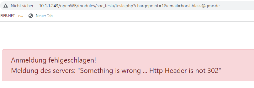

Bei mir geht die SOC Abfrage zu Tesla nicht mehr.
Wenn ich die Anmeldedaten neu eingebe kommt:
Anmeldung fehlgeschlagen!
Meldung des servers: "Something is wrong ... Http Header is not 302"
Gibt es dazu eine Lösung?
Bin auf der Stable: 1.9.244
Beiträge: 9192
Has thanked: 53 times
Been thanked: 134 times
Re: Die Authentifizierung zur Tesla API funktioniert nicht mehr! (gefixt)
Update machen.

openWB hat geschrieben: Fr Jan 14, 2022 5:47 pmUpdate machen.
Habe vermutlich seit Eintragung eines zusätzlichen bestellten Neuwagens auf der Tesla Seite auch das Problem.
Habe auch Stable 1.9.244. Auf was soll ich updaten?
Beitrag von humschti »
Backup machen (!) und dann auf die letzte Beta aktualisieren.
