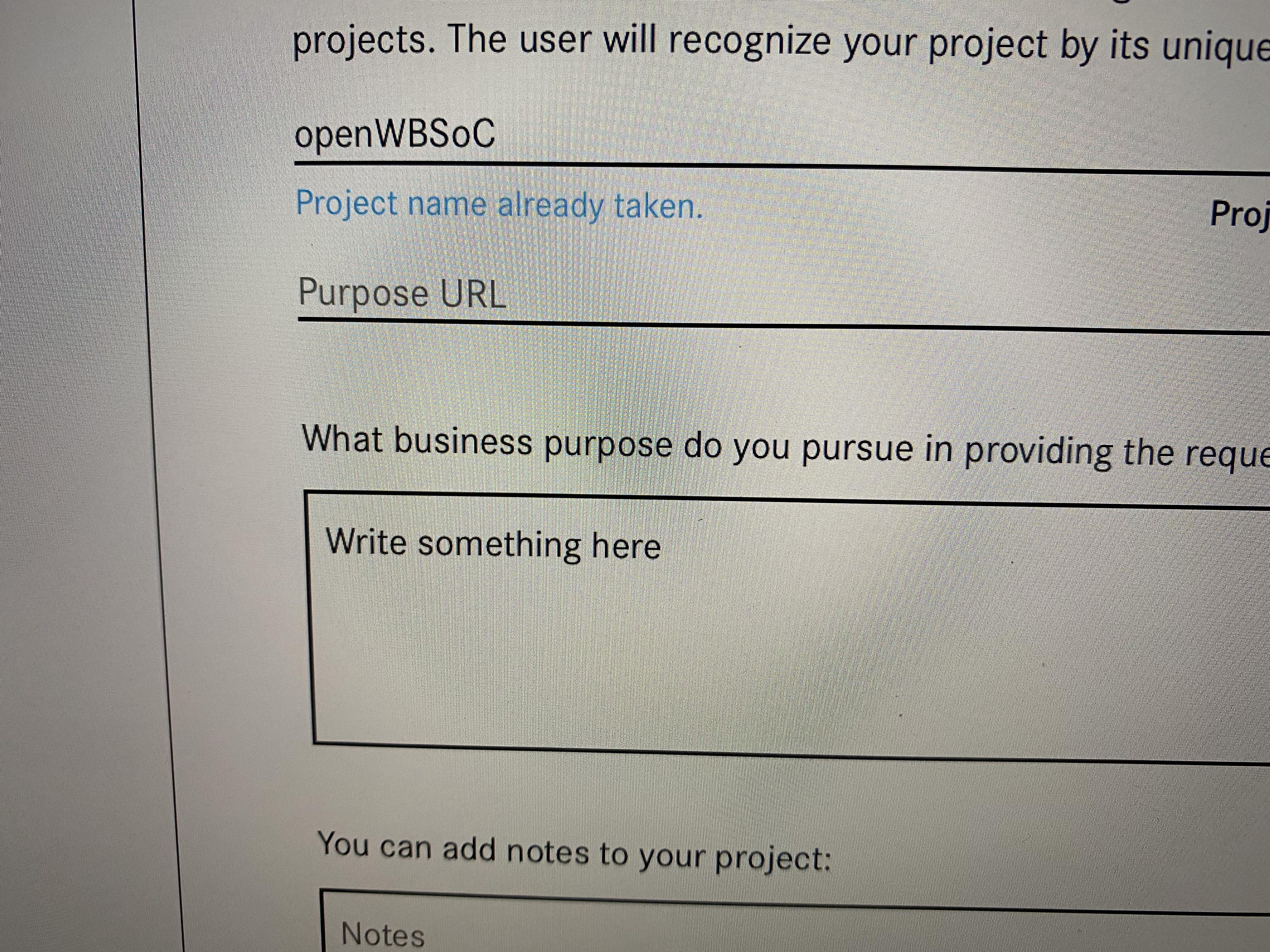

Danke für die schnelle Antwort,
dann mache ich eventuell doch irgend etwas falsch. Weil ab einem bestimmten Punkt komme ich nicht weiter.

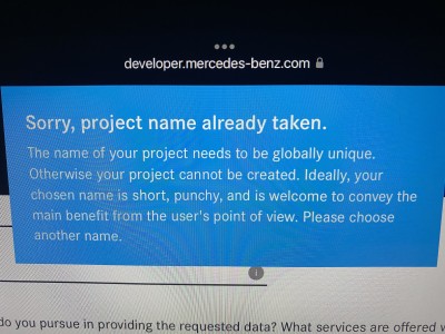

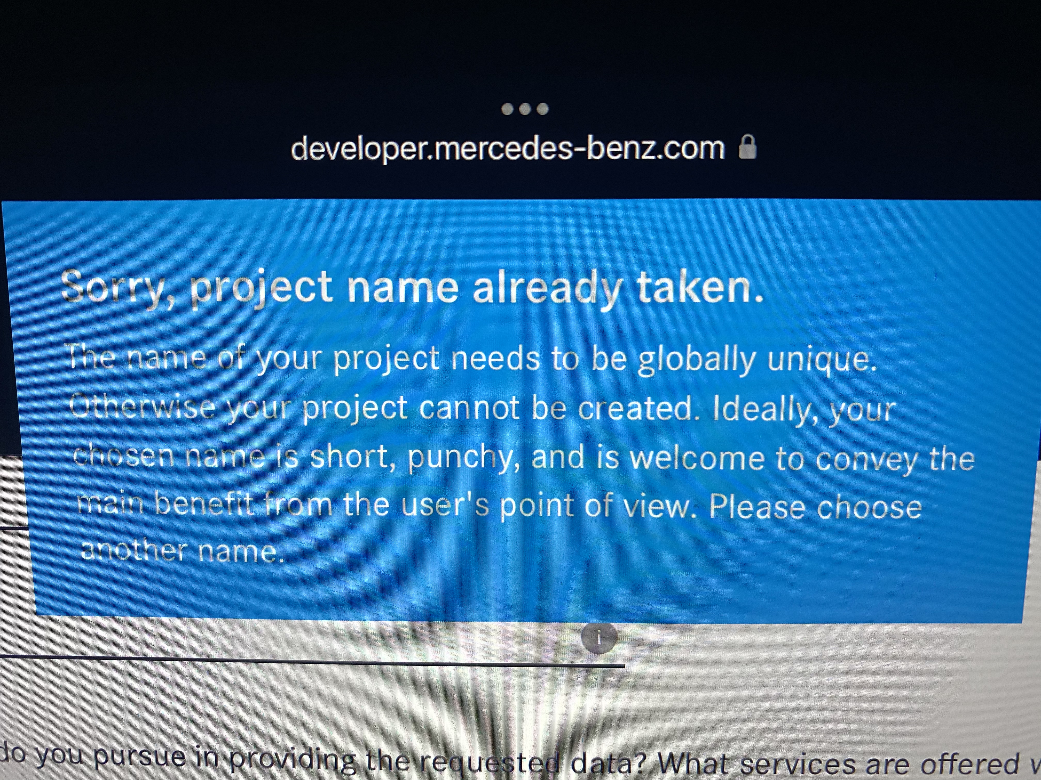

Ich melde mich also an mit meiner MmID. Danach drücke ich Get Access, dann Get for Free,dann werde ich aufgefordert einen Projekt Name zu vergeben, ich gebe also ein openWBSoC, und bei Business purpose gebe ich Writhe something here ein.Dann drücke ich den Button Create und dann wird mir eine Fehlermeldung angezeigt und Schluss is. Habe die Meldung mal angehängt.

Re: Support: Mercedes EQ
Ehm.. einfach anderen Projekt Namen wählen...
- Beiträge: 4543
- Has thanked: 11 times
- Been thanked: 46 times
Ja, der Name ist egal, den brauchst du nachher nicht mehr
"Write something here" muss auch nicht abgetippt werden. Es darf auch was sinnvolles drin stehen wie "SoC Ermittlung für meinen Mercedes".

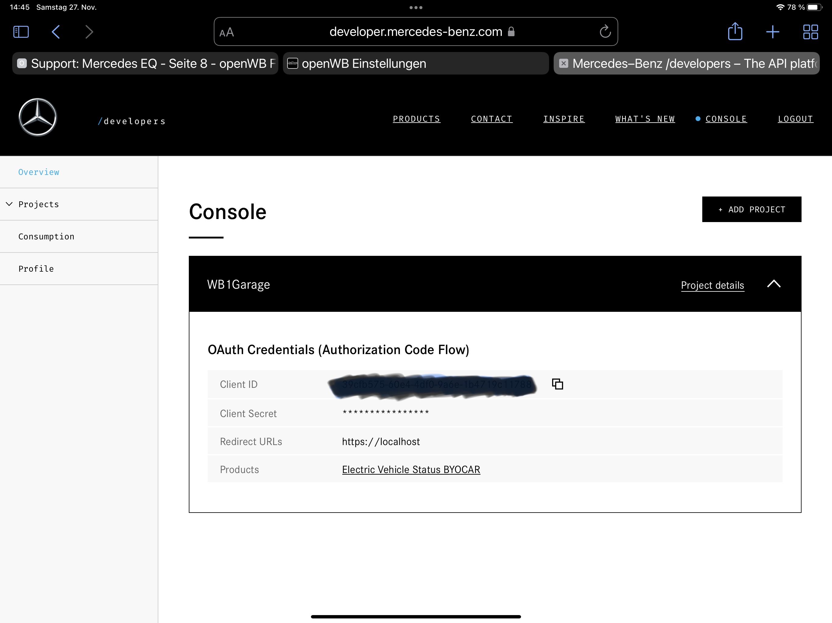

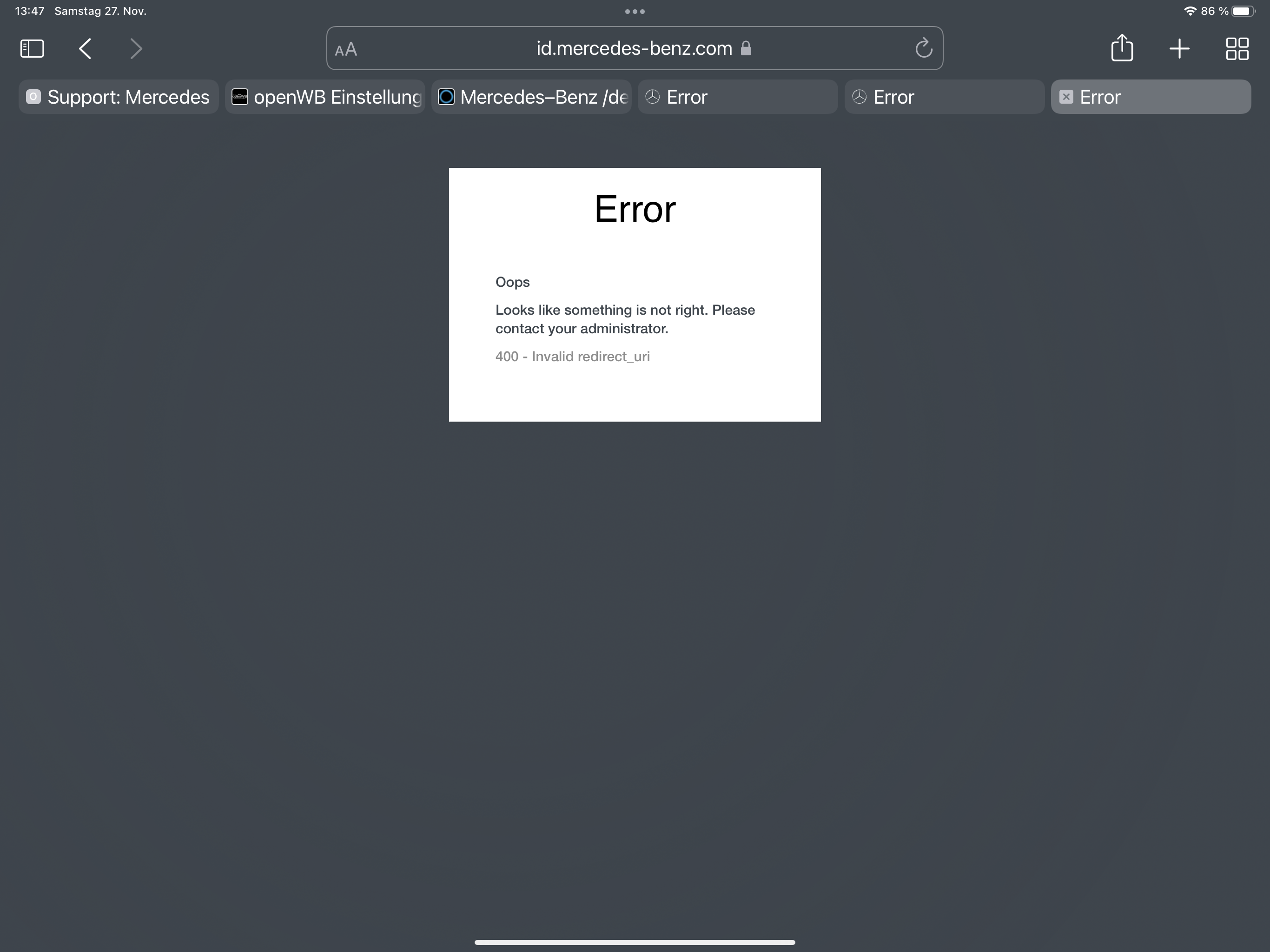

Vielen Dank,dass hat mir bis hierher mal weiter geholfen.
Nach den Erneuten Eingaben habe ich dann tatsächlich die Daten,Client id und client secret erhalten.zusätzlich noch für Redirect URLs https//localhost.
Die Daten habe ich in den Einstellungen übernommen,gespeichert und im Anschluss bei Mercedes me gemeldet.

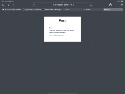

Daraufhin habe ich folgende Fehlermeldung erhalten.
Im Wiki steht was anderes, was du bei der Redirect URL im Mercedes Portal eintragen sollst!!!
Mit localhost wird das nix.
Ja,dass dachte ich mir auch schon .Deshalb habe ich auch schon sämtliche Möglichkeiten ausprobiert. Es bleibt bei der gleichen Fehlermeldung.

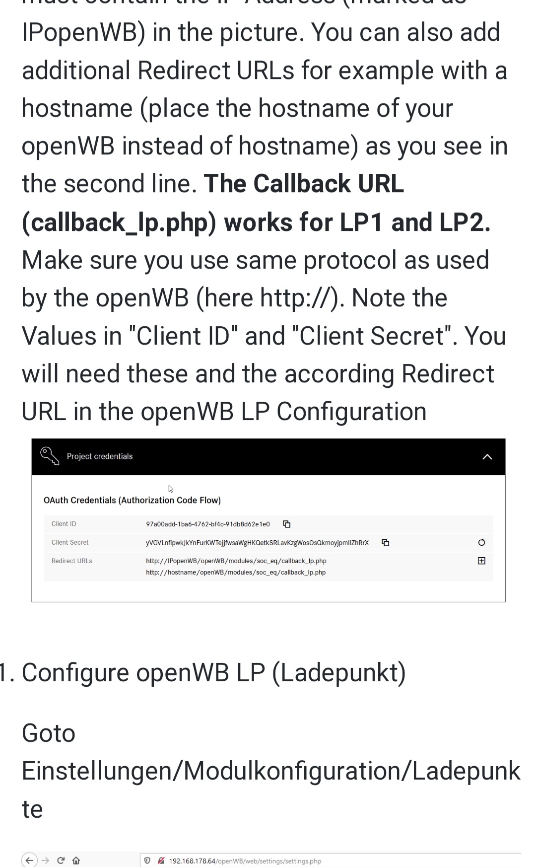

Hier steht aber nichts von http://localhost
Wenn du da das ipderooenWB mit deiner IP ersetzt und das dann auch identisch in der ooenwb verwendest, kommt auch der Fehler nicht mehr.

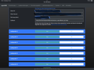

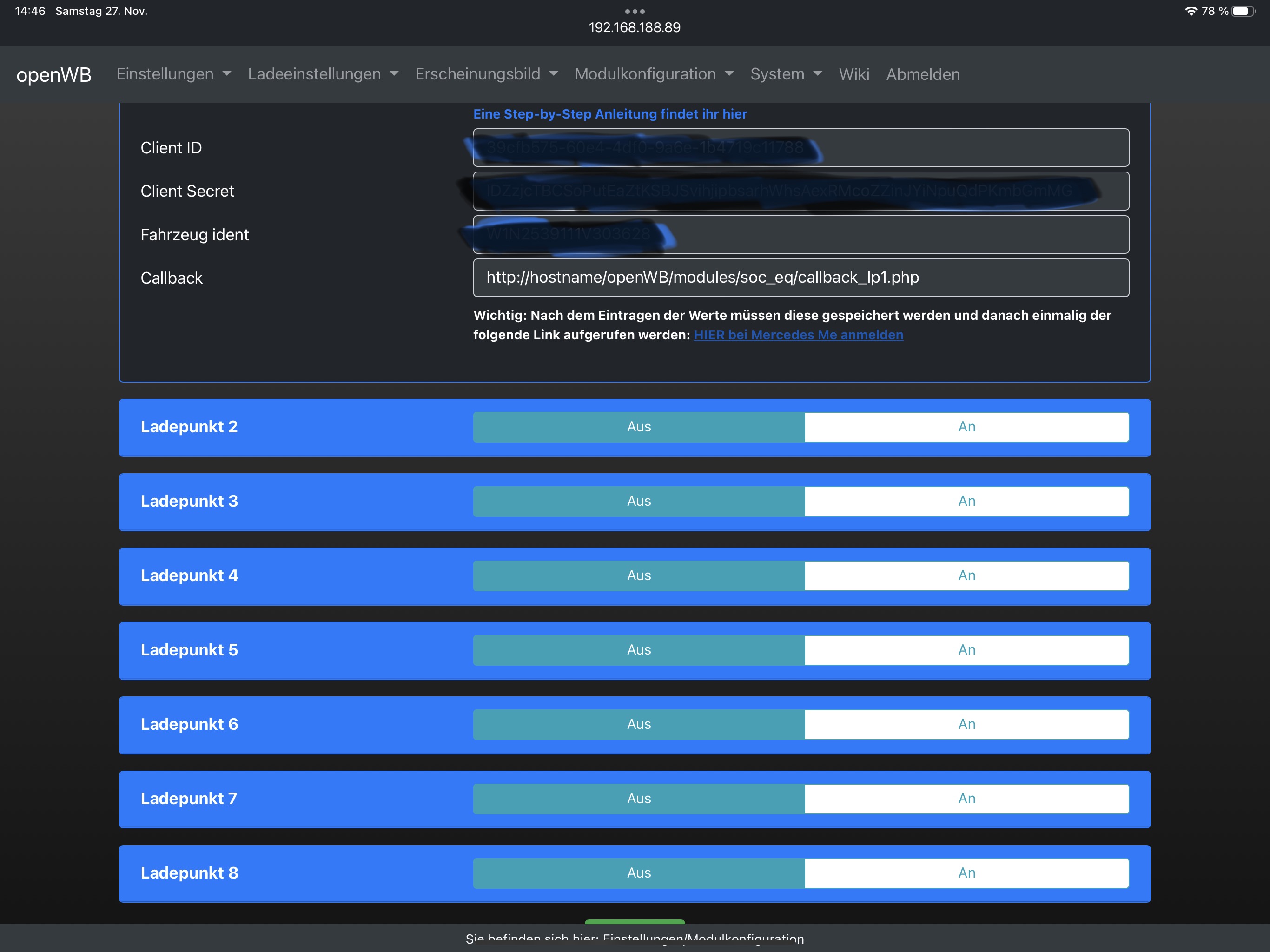

Bei mir war in der Moduleinstellung der Box,bevor ich etwas verändert habe,im Callback folgendes gestanden.
http://openWB/openWB/modules/soc_eq/callback_lp1.php
Hätte ich dieses dort belassen sollen? Und wenn ja, muss ich dieses dann sonst noch irgendwo eintragen ?
Für ein Detail Beispiel wäre ich überaus dankbar
Ich stehe echt auf dem Schlauch. Wie eingangs erwähnt bin ich absoluter leihe.
Könntest du mir mal bitte ein konkretes Beispiel schicken ?
